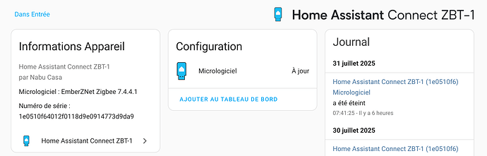

Jeune débutant HA avec une HA Green et une cle Skyconnect que j’ai réussi à mettre à jour (via Silicon Labs Flasher), ainsi qu’installer Z2M et MQTT. Le but étant plus de pouvoir mettre des. appareils non HomeKit dans l’appli Maison via HA, mais je m’aperçois que je bascule petit à petit…

Pour la Nuki et le Eve je devrais pouvoir passer sous Matter, ma question est :
il me faut une 2e cle Skyconnect configurées sous protocole Matter ? si j’ai bien compris une pour le Zigbee l’autre pour le Matter.

oui tout a fait une clé par protocole
