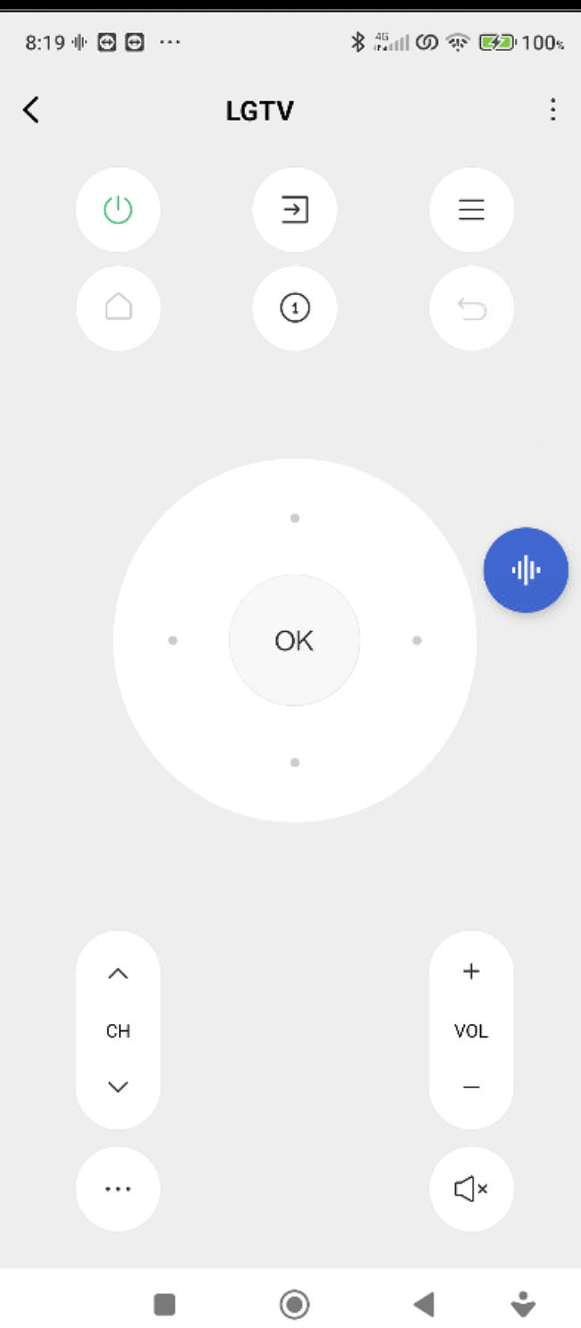

Après concernant la télévision j’avais pensé un truc. Sur mon téléphone (Redmi Note 12 4 G) il est doté de la fonction IR blaster. C’est-à-dire qu’avec ce téléphone et l’application infrarouge qui est installé sur celui-ci, on peut donc diriger une télévision à partir du téléphone.
Le problème infrarouge c’est qu’il faut être vraiment en face pour que ça capte. Et donc une personne par exemple qui est dans son lit n’a pas spécialement le téléphone vraiment diriger vers la télévision car il peut également s’en servir pour appeler. Ma question et bien est-ce qu’il serait pas possible de mettre un répétiteur infrarouge sur un téléphone ou tablette Android ? Ainsi répétiteur pourrait donc émettre plus largement un infrarouge. Du coup aucune entrée ou sortie Internet externe vu que cela passe directement par l’infrarouge du téléphone concernant la télévision.

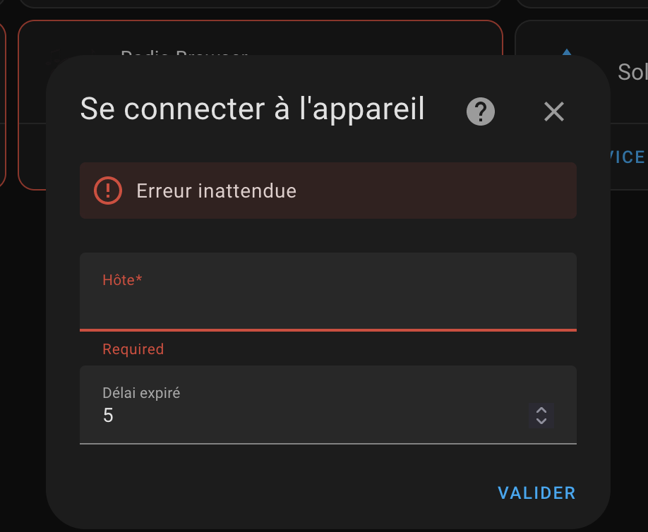

Sinon j’ai essayé d’intégré Broadlink dans mon Ha mais j’ai ce message
C’est quoi hôte ? Sachant actuellement je suis connecté à Internet sur mon ordinateur via la 4G !
