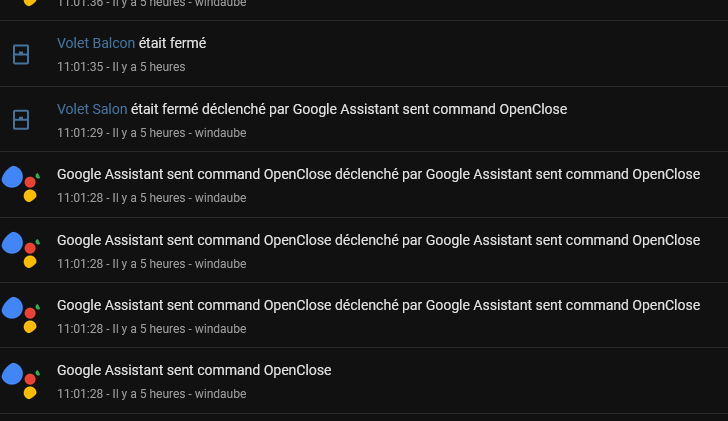

Mon problème se produit quand je fait une commande multiple des volets, par exemple je demande a google de fermer les volets du salon, google déclenche alors la fermeture des 4 volets du salon, les 4 commandes arrivent bien dans journal de HA mais HA semble éxécuter uniquement deux commande sur les 4 et cela de manière aléatoire sur les choix des volets

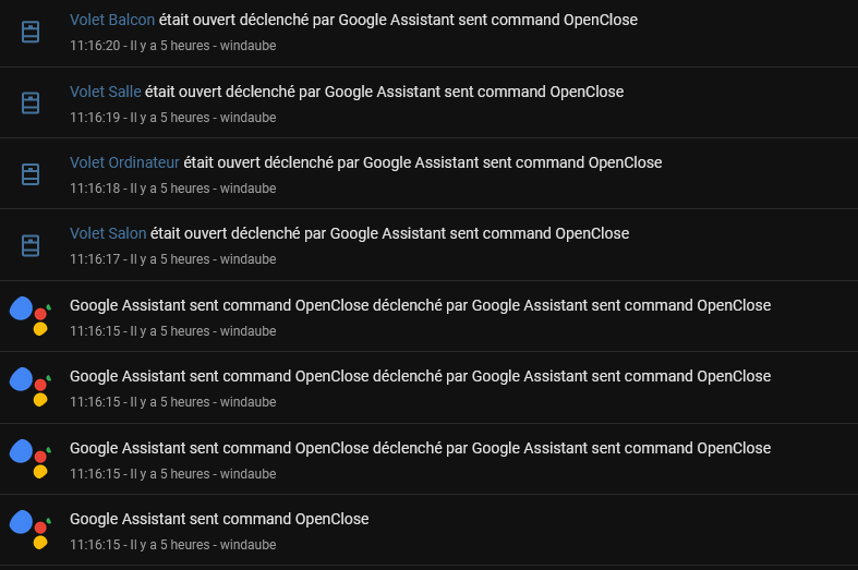

la ou mon problème deviens étrange c’est si je demande a google de faire une ouverture volets du salon, la google envoie toujours 4 requètes d’ouverture a HA qui les reçoit dans journal et cette fois HA éxécute bien les 4 commandes
je n’arrive pas a expliquer pour la commande de fermeture de 4 volets bloque alors que la commande d’ouverture de 4 volets fonctionne.
je penche pour une histoire de timing car si je fait une routine sous google pour piloter les 4 volets avec une pause de 5 secondes entres les commandes cela fonctionne parfaitement.
