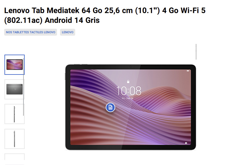

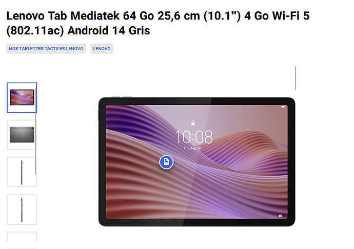

hoo merci, je vais mettre ça en pratique quand je vais acheter la tablette. c’est ce modèle:
