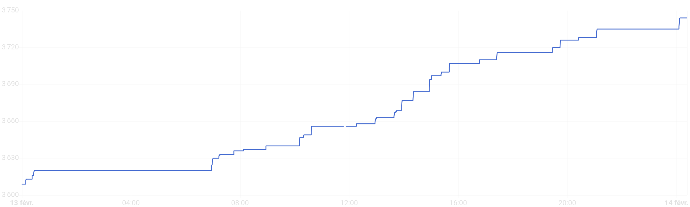

Cela semblait bien fonctionner jusqu’à ce que je me rende compte qu’il m’arrivait d’avoir des pics, qui ne correspondent à rien sur ce compteur:
Par exemple le 13/02 un pic de 3.66 m3 entre entre 11h et 12h alors que si je vais voir l’historique du compteur zipulse en L, je constate quelque L de consommation.
De plus mon compteur est récent, en L j’ai moins de 3700L.
Par contre sur ce compteur zipulse en L, je constate que sur le graphique il y a une valeur qui manque (le ligne n’est pas continue).
Je pense, sans pouvoir en être certain, car je suis toujours en mode découverte / débutant sur HA, que c’est ça qui vient fausser le calcul sur le compteur en m3.
Comment puis-je adapter mon compteur en m3 afin d’éviter cela, c’est à dire de ne pas tenir compte de valeurs manquantes ?

Je continue d’avancer sur ce sujet.
En regardant les données exportées de l’historique du compteur en L du zipulse, j’ai découvert que j’avais parfois une valeur d’état « unknown » ou « unavaliable ».

Tu gardes ce que tu as mis dans le premier post et tu ajoutes la partie availibility pour dire quand prendre en compte la valeur. Exemple :
template:
   - sensor:
     - name: "Compteur Eau m³"
       unique_id: compteur_eau
       device_class: water
       icon: mdi:counter
       state: "{{ (states('sensor.compteur_eau_energy') | float(0) / 1000) | round(2) }}"
       state_class: total_increasing
       unit_of_measurement: "m³"
       availability:
          "{{  (states('sensor.compteur_eau_energy') | is_number }}"
3 « J'aime »
Bonsoir @tomdom78. Merci pour cet exemple, j’ai mis en place ta solution qui fonctionne et qui de plus est encore plus simple que celle sur laquelle j’étais parti.
