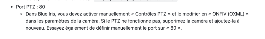

dans la documentation il parle de blue iris pour configurer les fonctions complémentaires
mais c’est pas une application et dans mon eWELINK APP je n’ai pas trouvé de chose en plus a activer !

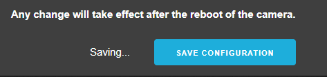

Il y a configuration par défaut !
Attention de bien attendre que la configuration soit sauvegarder ! et reboot par le menu si demande !
