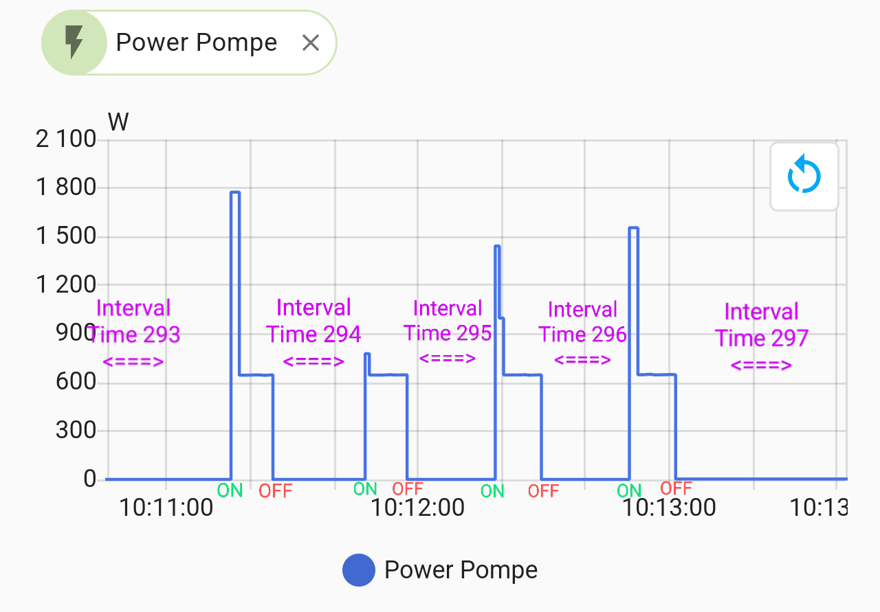

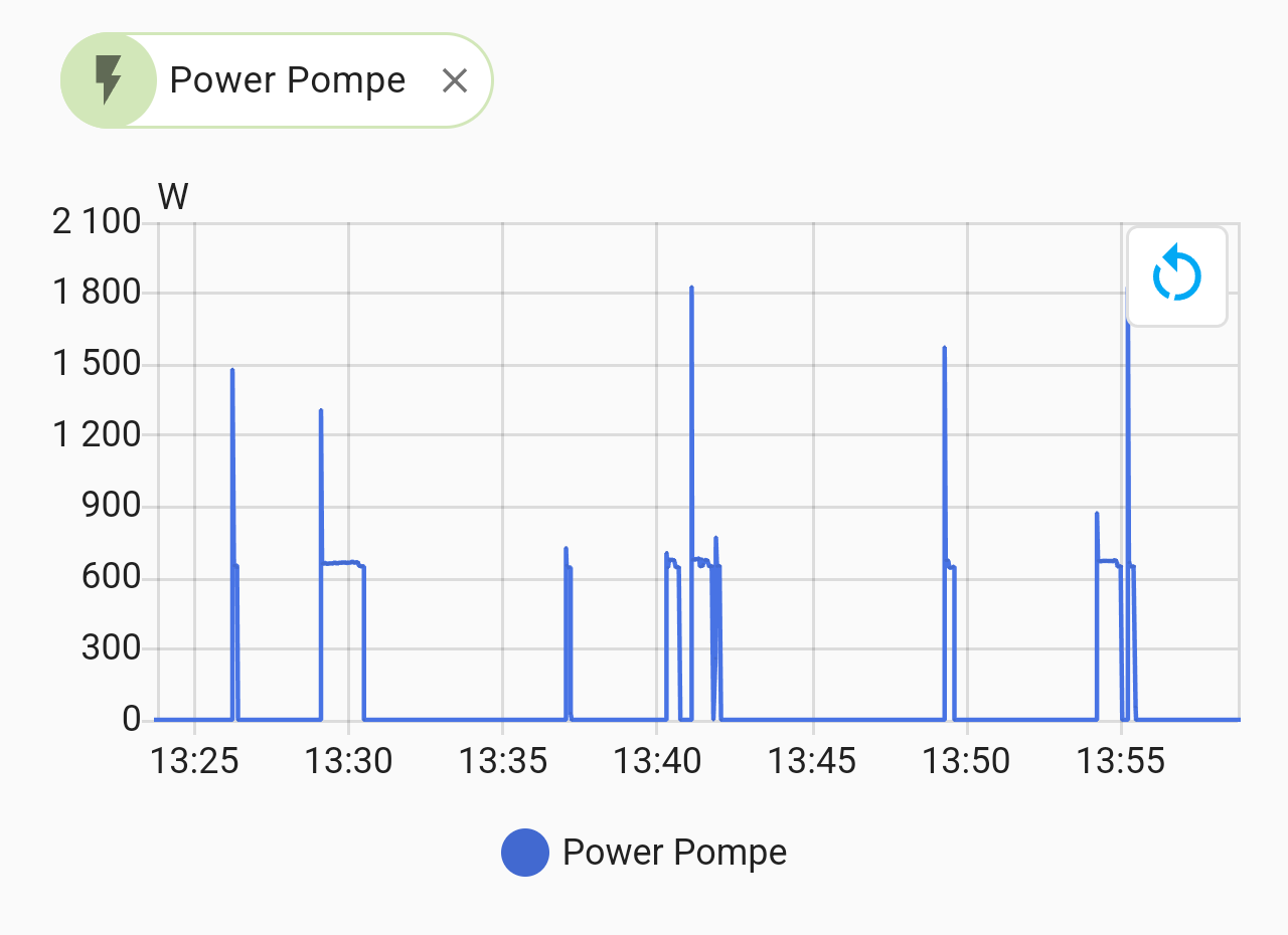

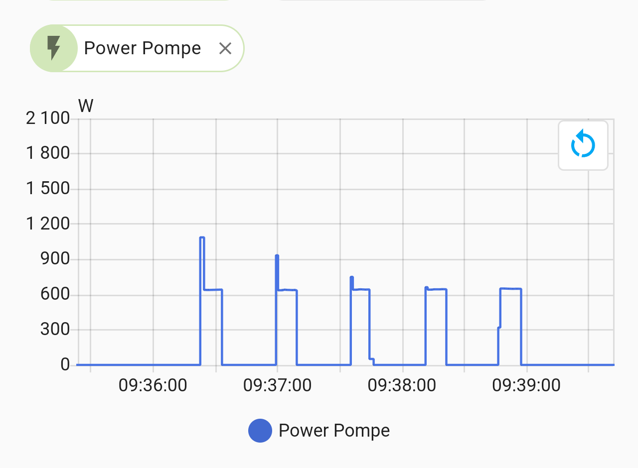

J’ai fais un petit schéma pour illustrer un peu les comportements de sensor.power_pompe qui nous intéresse…

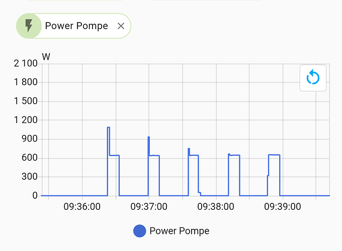

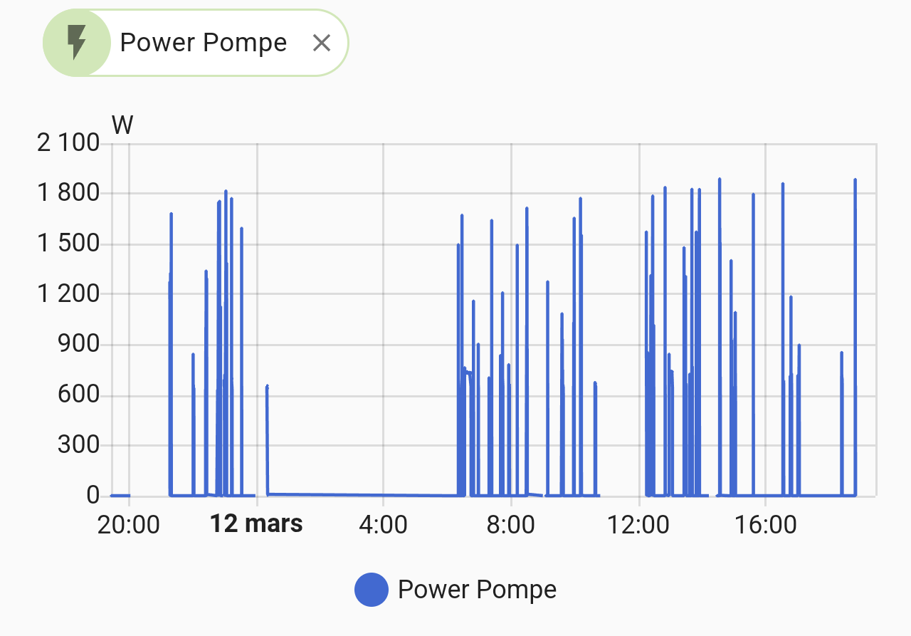

Normalement l’utilisation de la pompe sur une journée est totalement aléatoire comme on voit sur cette capture, aussi bien en temps d’utilisation qu’en intervalle entre chaque utilisation…
Et si on zoom un peu ça reste aléatoire

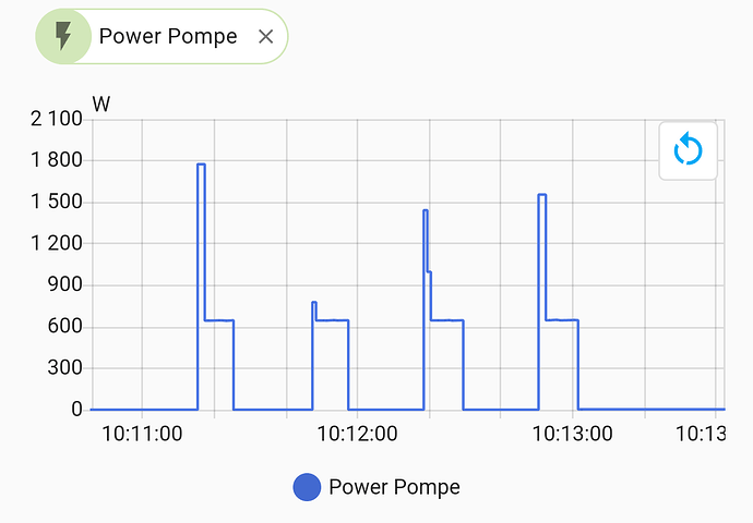

Sauf ce genre de schéma qui sont anormalement régulier aussi bien dans le temps d’utilisation que dans l’interval entre ces utilisations…
L’idée est donc de genre créer un log qui note les temps entre OFF et le prochain ON (intervalles de temps) et ainsi de suite de chaque utilisation, et que quand il remarque qu’il y a 3 intervalles identiques, (avec une tolérance de genre +15 secondes ou -15 secondes) c’est considéré comme anormal et donc notification car la seule façon d’avoir ce genre de schéma si régulier ne peut être qu’une fuite…
Ici dans l’exemple les temps d’ Intervals 294, 295 et 296 sont anormalement similaires (a + ou - 15 secondes prêt)
ATENTION: les intervalles peuvent être de + de 1h entre chaque OFF et ON mais peut importe, si il y a un schéma régulier même de par exemple 1h34 et 12 secondes entre 3 OFF et ON bah c’est un toute petite fuite mais ça reste une fuite…

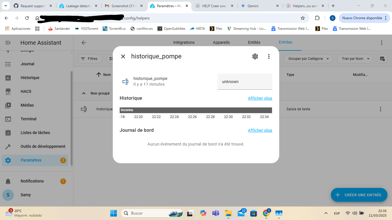

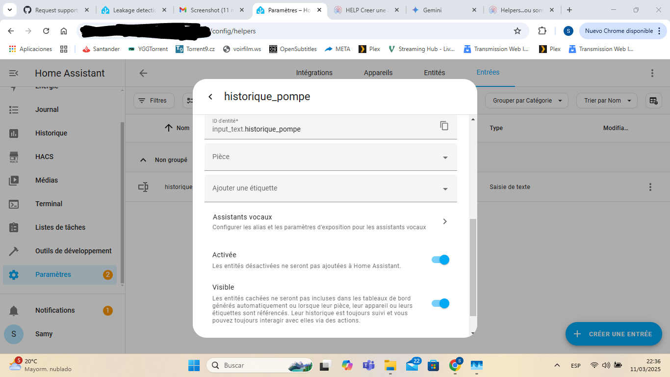

Super merci pour ta réponse mais je n’arrive pas a créer le fichier texte…
Je bute ici , je vais dans l’onglet Entités mais après je ne vois pas comment selectionner Helpers… :pensive:
pour le crée va dans Paramètres → Appareils & Services → Entités → Helpers (Aides)
j’ai trouvé les helpers… C’était un onglais plus loin → Entrées
J’ai créé le fichier texte, nommé comme indiqué, j’ai ensuite été creer une automatisation, Modifier en YAML, copier/coller ton code en changeant mon téléphone mais malheureusement ca ne fonctionne pas, il ne se passe rien… :pensive:
1 - Vérifie l’historique pour voire si l’automatisation se déclenche, si non, essaye de la déclencher manuellement.
2 - Vérifie la valeur de input_text.historique_pompe
Dans Outils de développement → États, cherche l’entité input_text.historique_pompe.
  • Si sa valeur est vide ou « unknown », l’automatisation ne l’a peut-être pas encore mise à jour.
  • Si elle contient une liste JSON, tout va bien.

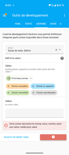

Tu peu aussi forcer un test manuel
Dans Outils de développement → Services, exécute en entrant ce code :
service: input_text.set_value
  entity_id: input_text.historique_pompe
  value: "[{{ now().timestamp() }}, {{ now().timestamp() - 600 }}, {{ now().timestamp() - 1200 }}]"
Ça va simuler trois activations espacées de 10 minutes.
Si l’automatisation fonctionne, elle devrait envoyer une notification.
Dis-moi ce que tu observes !

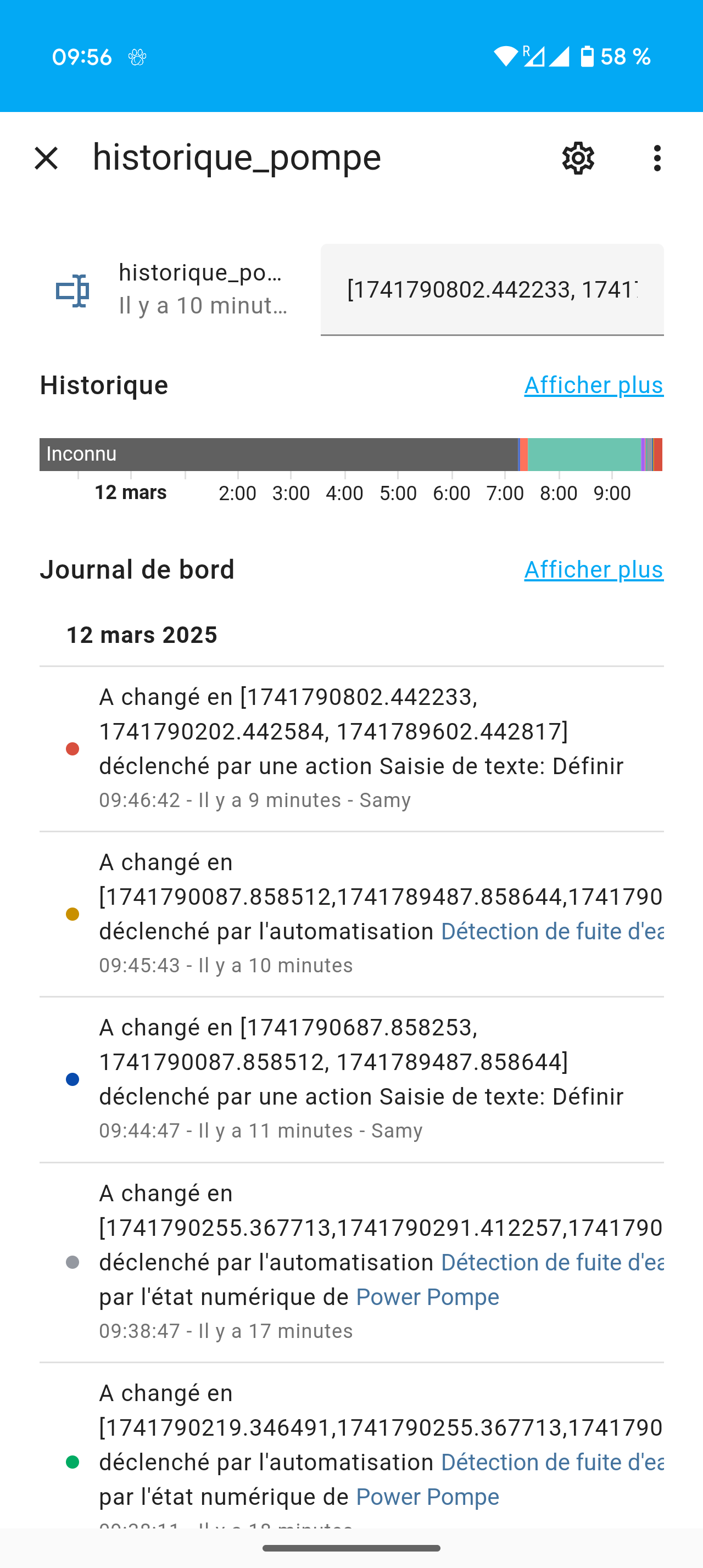

Mes observations:
  1. Quand j’ai été voir dans l’historique je n’ai rien vu…
    J’ai lancé manuellement l’automatisation et je suis retourné voir et j’ai vu ça:

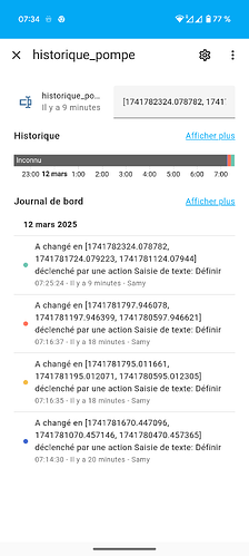

  1. J’ai été vérifier la valeur de input_text.historique_pompe et elle était sur UNKNOW.
Par contre, après avoir forcé le test comme tu le suggère, je suis retourné voir la valeur et là j’ai vu ça:
J’ai effectivement forcé le test 4 fois…
Sauf que je n’ai jamais reçu de notification.

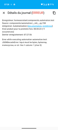

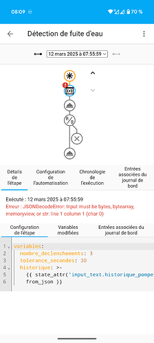

L’erreur JSONDecodeError arrive souvent quand input_text.historique_pompe est unknown en manuel la valeur à charger, c’est une bonne chose.
il faut regarder l’historique de l’automatisation.
Va dans Paramètres → Automatisations et trouve ton automatisation « Détection de fuite d’eau ».
  • Clique dessus, puis dans l’onglet « Journal »,
c’est a ça que tu te réfère ?

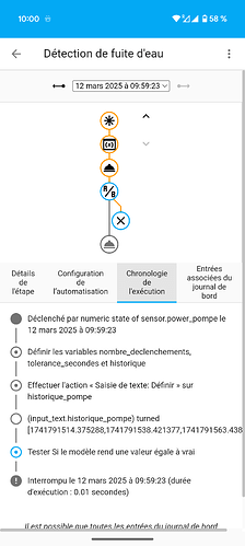

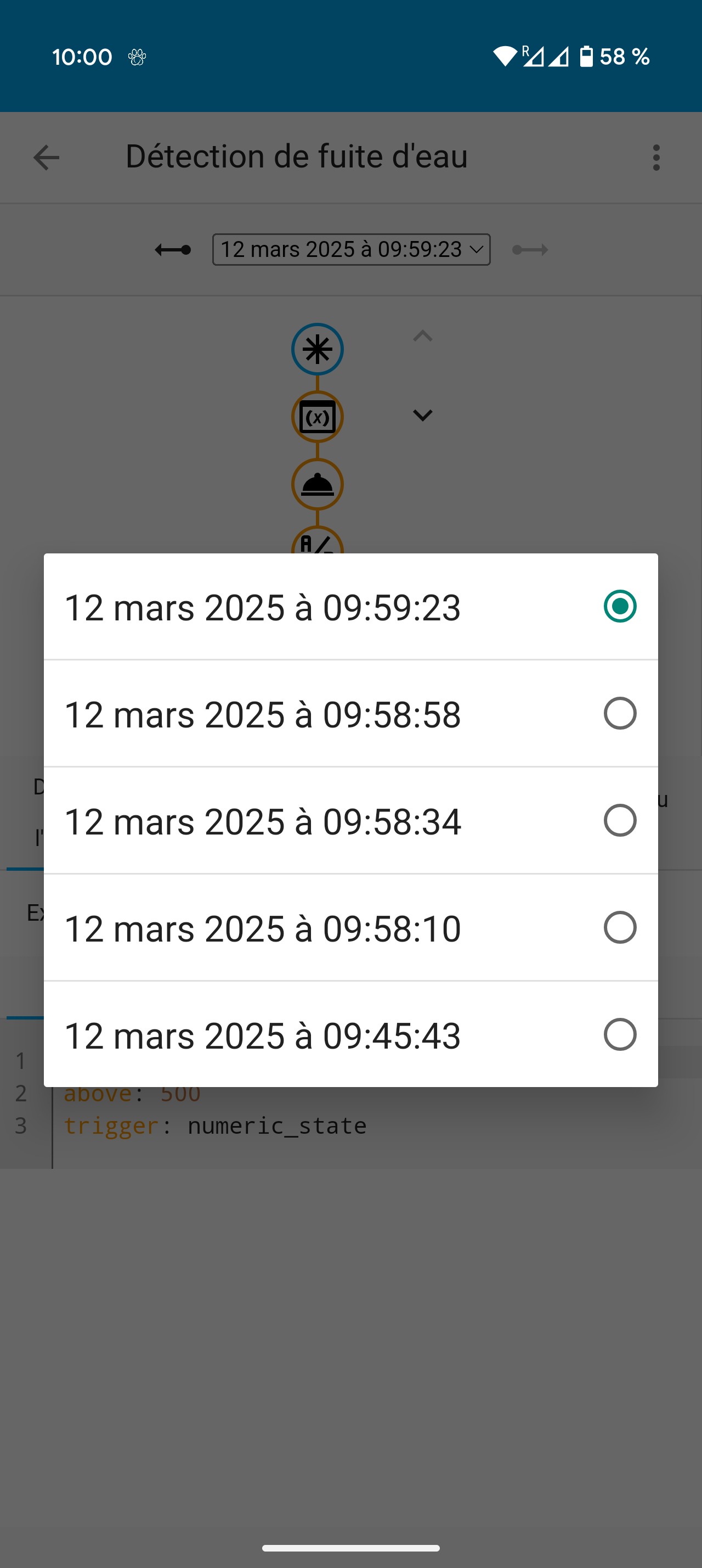

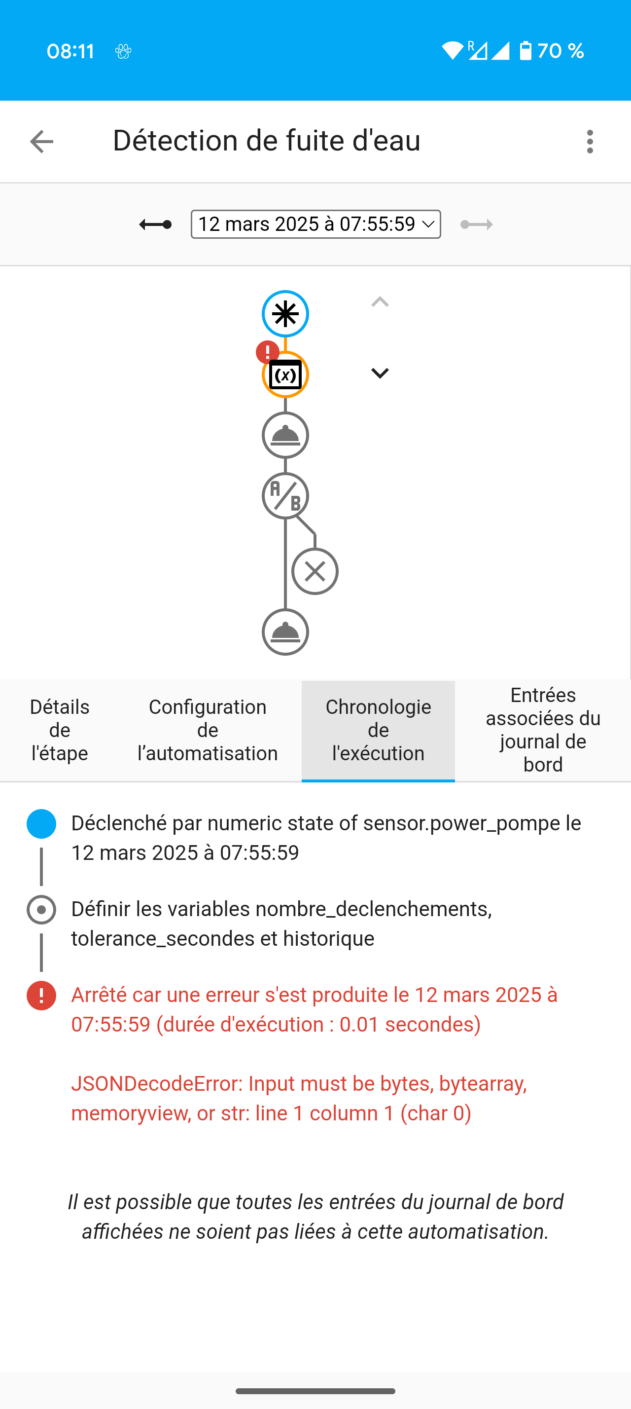

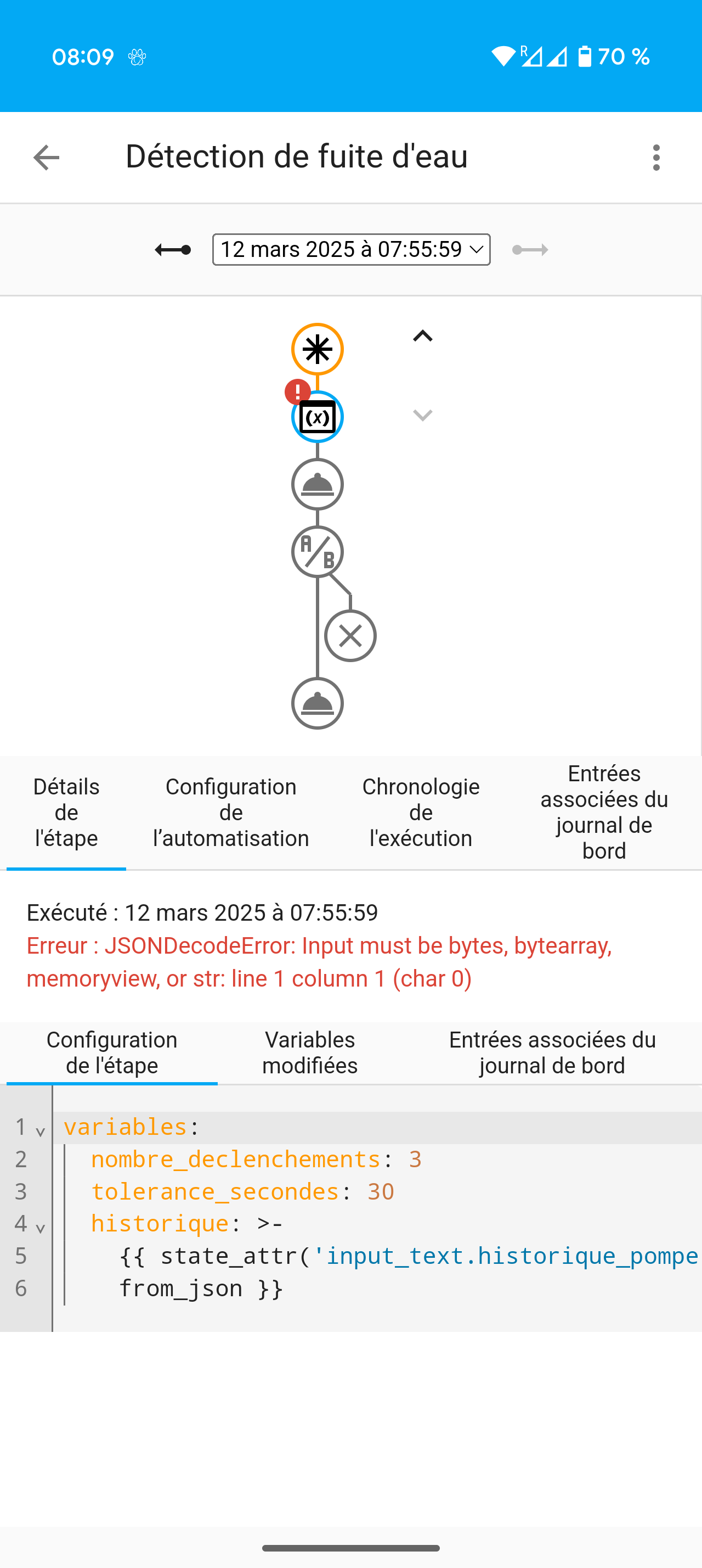

Je suis pas certain de bien comprendre ce que je vois mais a chaque fois que la pompe s’allume, elle a l’air de se lancer mais par contre elle bloque a cette deuxième étape… Avec le code d’erreur :
Arrêté car une erreur s’est produite le 12 mars 2025 à 07:55:59 (durée d’exécution: 0.01 secondes)
JSONDecodeError: Input must be bytes, bytearray, memoryview, or str: line 1 column 1 (char 0)
(Ne serait-ce pas un truc tout bête du genre que j’ai pas activé python script pour les automatisations ? A un moment j’ai lu un truc du genre sur internet mais ne se suis pas certain de ce que ça veut dire)

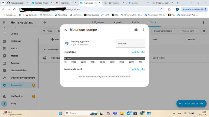

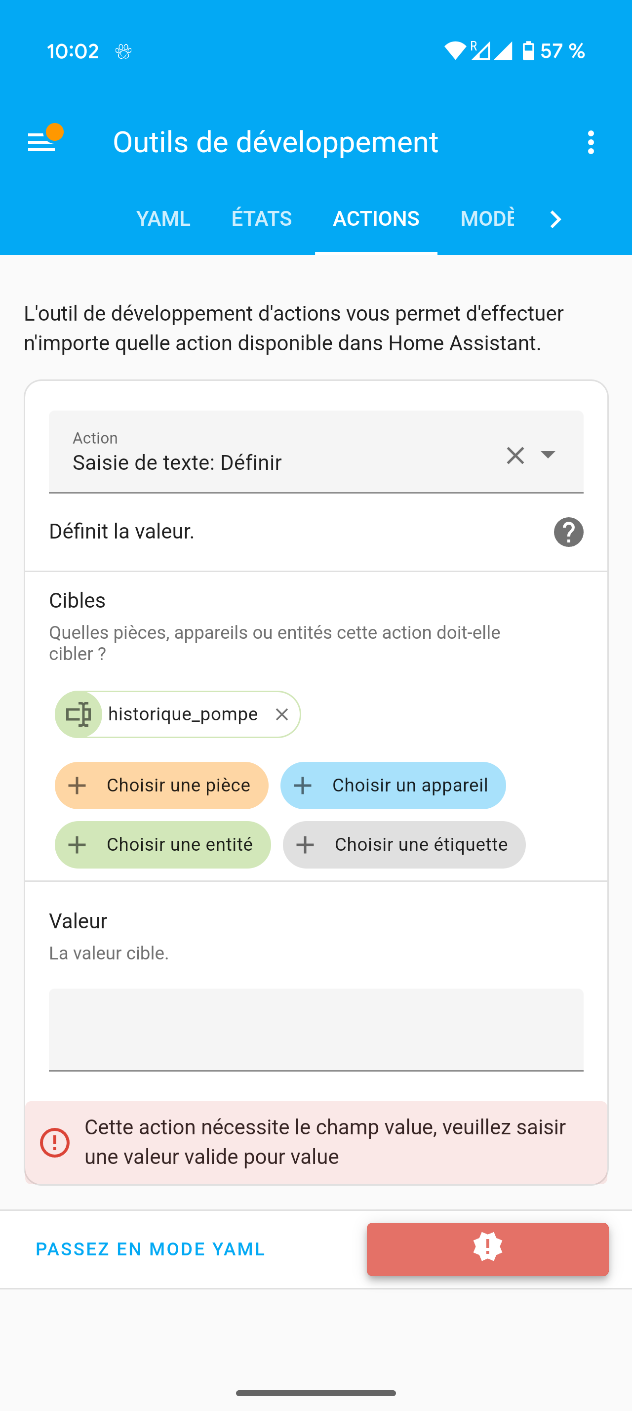

Alors depuis que j’ai modifié le code il se passe plus de chose dans l’Entrée historique_pompe… A chaque démarrage de la pompe, il y a une « entrée » qui apparaît, ça a l’air ok de ce côté là…
(peut-être est-ce d’ailleurs ca que tu appel la « Liste Json »)
J’ai essayé d’effacer avec l’action input_text.set_value mais il marque une erreur du fait que le champ Valeur est vide.
Quand je regarde l’historique de l’automatisation il n’y a plus de message d’erreur et il me semble que l’automatisation arrive au bout de son process… Ceci dit, je simule une fuite laissant couler un filet d’eau sur un robinet, la pompe s’enclenche 3 voir même 4 fois d’affilé avec ± le même temps entre chaque déclenchement mais l’automatisation se termine toujours en False, ce qui, si je déduis bien, n’envoie jamais la notification… Car en éffet je ne recois jamais la notification… Ca bloque quelque part.
Serais-ce un problème dans les critères de l’automatisation, qu’il ne détecte pas bien le temps entre chaque démarrage?
Ou bien lié au fait que la pompe fonctionne quelques secondes a plus de 500w avant de s’arrêter, et que du coup il ne sais pas si il doit prendre comme point de départ pour commencer a compter a partir de l’enclenchement ou a partir de l’arrêt de la pompe ?

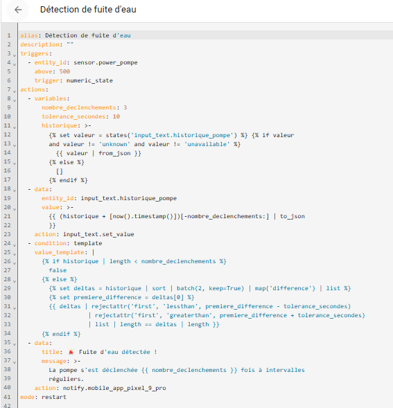

Le code est maintenant celui ci avec la derniere modification demandée, j’ai juste pris l’initiative de diminuer la tolérence a 10 secondes, en m’assurant de ce point en faisant mes simulations de fuite d’eau
alias: Détection de fuite d'eau
description: ""
triggers:
  - entity_id: sensor.power_pompe
    above: 500
    trigger: numeric_state
actions:
  - variables:
      nombre_declenchements: 3
      tolerance_secondes: 10
      historique: >-
        {% set valeur = states('input_text.historique_pompe') %} {% if valeur
        and valeur != 'unknown' and valeur != 'unavailable' %}
          {{ valeur | from_json }}
  - data:
      value: >-
        {{ (historique + [now().timestamp()])[-nombre_declenchements:] | to_json
    action: input_text.set_value
  - condition: template
    value_template: |
      {% if historique | length < nombre_declenchements %}
        false
        {% set deltas = historique | sort | batch(2, keep=True) | map('difference') | list %}
        {% set premiere_difference = deltas[0] %}
        {{ deltas | rejectattr('first', 'lessthan', premiere_difference - tolerance_secondes)
                   | rejectattr('first', 'greaterthan', premiere_difference + tolerance_secondes)
                   | list | length == deltas | length }}
  - data:
      title: 🚨 Fuite d'eau détectée !
      message: >-
        La pompe s'est déclenchée {{ nombre_declenchements }} fois à intervalles
        réguliers.
    action: notify.mobile_app_pixel_9_pro
mode: restart

Bref j’en suis là:
description: ""
triggers:
    above: 50
    for:
      seconds: 2
    below: 10
    for:
      seconds: 2
actions:
  - variables:
      historique: >-
      nouvel_evenement: |-
        {% if trigger.id == "stop" %}
          none
  - data:
      value: >-
    value_template: |
        false
  - data:
      message: >-
        réguliers.
mode: restart
tu ne peut trouver la solution que par toi même avec les details fourni .
a toi de trouver la bonne formule pour le fonctionnement .
voilà une version complète et corrigée et optimisée pour bien gérer l’historique des déclenchements et éviter les erreurs JSON.
j’espère que ça sera la bonne :stuck_out_tongue_winking_eye:

:one: Stockage des démarrages
:point_right: On garde les 4 derniers démarrages et compare les 3 intervalles successifs avec la tolérance
alias: "Log démarrages pompe"
  - platform: numeric_state
    above: 10  # Seuil de puissance pour considérer que la pompe est en marche (à ajuster)
  - variables:
      historique: >-
        {% set h = states('input_text.historique_pompe') %}
        {% if h in ['unknown', 'unavailable', 'none', ''] %}
          {{ h | from_json }}
  - service: input_text.set_value
      value: "{{ (historique + [now().timestamp()])[-4:] | to_json }}"

CA MARRRCHHHEEEE !!!
:smiley: :smiley: :smiley: :smiley:
J’ai vérifié que l’entrée input_text.historique_pompe soit toujours là.
J’ai créé deux nouvelles automatisations en copiant/collant tes deux codes.
J’ai simulé une fuite en laissant couler un mince filet d’eau d’un robinet.
Et les notifications sont bien arrivées !
Un énorme merci @hackdiy pour ta patience… T’as littéralement tout fait !
