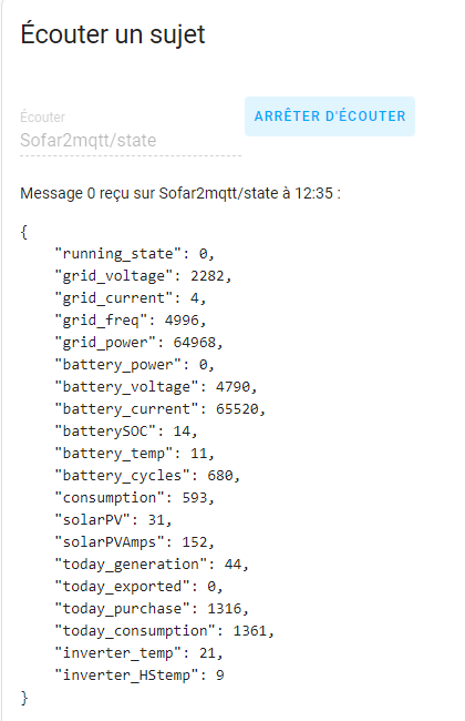

lorsque que je fais le test proposé dans la vidéo à savoir :écouter le sujet en copiant la ligne
Sofar2mqtt/state
mais rien ne se passe

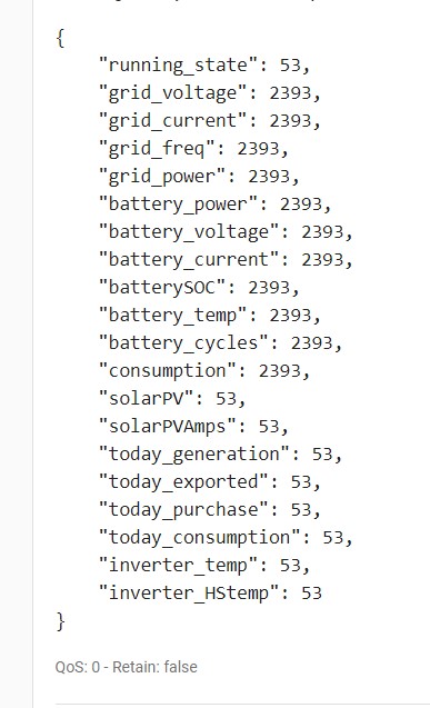

Je viens de réussir quelque chose, j’avais rentré dans Arduino l’adresse du HA avec le 8123 et je pense qu’il ne fallait pas car là je l’ai enlevé et là j’ai une remonter d’info quand je fais écouter le sujet et le logo rs485 s’affiche, mais je n’ai pas accès aux données sur HA dans le tableau de bord

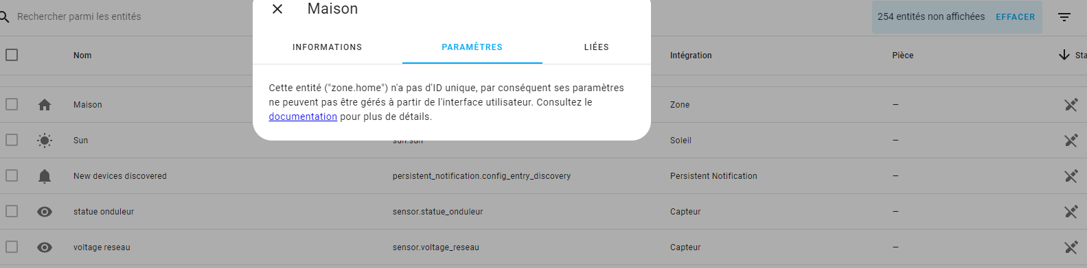

je pense que le tout arrive à se connecter puis que je vois les entités mais le message d’erreur dit que les entité n’ont pas d’id unique et donc ne peut pas etre generée dans l’interface utilisateur
je vois bien les données arriver

en fait en ajoutant la carte sur le tableau de bord les jauges fonctionnent !
Donc l’autodiscovery est actif.

j’arrive à recevoir des infos en faisant une écoute
