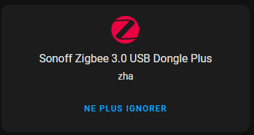

Tu ne la pas installer, mais il te propose automatiquement une installation quand une clé zigbee est détecter.
Qui faut ignorer.

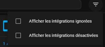

dans paramètress / appareils et services , puis les 3 trait affichier les intégration ignorer. Tu pourras voir si tu la ignorer.
pas de proposition dans decouverte
