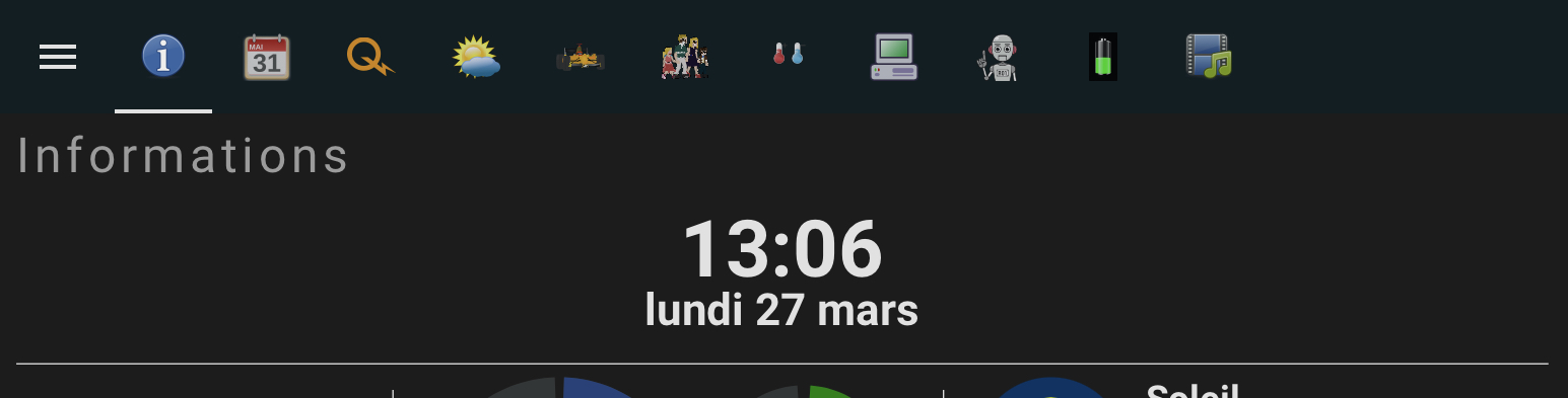

Je viens de me décider à paramétrer un tablette sous Android (Samsung A7) pour m’en servir comme tablette murale dédié à la domotique. Je m’en sers notamment pour afficher la vidéo de ma sonnette quand y’a quelqu’un devant, l’écran doit donc rester constamment allumé.
Je me suis donc dit que ça serais bien d’avoir la date et l’heure sur mon Dashboard principal, ça peut être utile :blush:
J’ai donc créé une carte Markdown pour afficher date et heure.
type: markdown
content: |-
  <center><b><font size=7><br />
  {{ states('sensor.time') }}
  <br /><br />
  {{ states('sensor.date_fr') }}
  </font></b></center>
Le souci c’est qu’au bout d’un certain temps (ça semble aléatoire, pas de durée précise), l’heure se fige. Il suffi de toucher l’écran pour l’actualiser mais j’aimerais me passer de cette action (qui risque provoquer des retard si l’heure est bloqué :blush:).

Après avoir testé pas mal de chose, il s’avère que c’est à cause du Markdown que j’avais utilisé pour afficher l’heure qui figeait mon écran. Une fois passé sur le DigitalClock, je n’ai plus ce problème.
