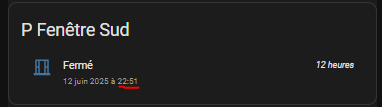

Je viens de tester cette carte et une chose me surprends.
Le code de la carte:
type: custom:vertical-stack-in-card
  - type: custom:logbook-card
    entity: binary_sensor.openclose_facade_40
    title: Façade
    hours_to_show: 12

J’ai mis un « historique » ‹ hours_to_show: 12 › et un message ‹ no_event: Pas d’infos de moins de 12H ›
Ma porte fenêtre sud est fermée depuis hier à 22h00.
Résultat aujourd’hui à 10h51:
Résultat aujourd’hui à 10h53:
Je m’attendais à voir le message : « Pas d’infos de moins de 12H » plutôt que voir l’heure de début se décaler pour afficher heure actuelle - 12h.
Bob
il faut bien sur installer logbook-card via HACS , contrairement logbook
Il est installé :
C’est le fonctionnement que j’ai signalé qui me semble particulier.
Bob
L’option hours_to_show: 12 affiche les événements qui ont commencé ou sont toujours actifs dans les 12 dernières heures. Si ta porte-fenêtre est fermée depuis hier à 22h00, cet état est toujours en cours et donc affiché, même s’il a commencé avant la fenêtre de 12 heures.
L’option no_event ne s’affiche que s’il n’y a aucun événement ou état en cours dans la période spécifiée.
