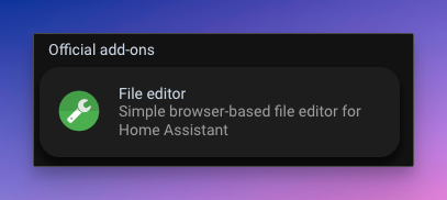

Ce sont des configs à faire en mode yaml et donc dans un fichier de config que tu modifies avec soit l'addon file editor:

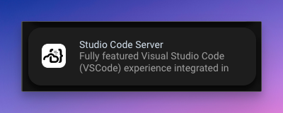

ou l'addons Studio code server:
ensuite tous va dépendre de ta manière de géré tes fichiers de config par défaut, il faut le faire dans le fichier configuration.yaml sous sensor
