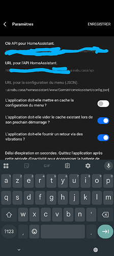

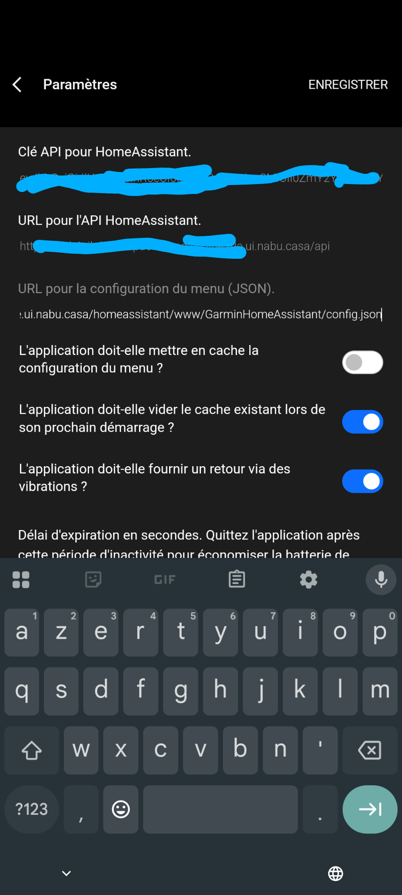

j’ai le même message d’erreur!
j’ai mis derriere l’adresse de nabu : /homeassistant/www/GarminHomeAssistant/config.json
le chemin du fichier
j’ai juste un doute sur le format de la cle api

ton json me parait correct
par contre tes parametres du json sur la montre ,non
ce qui donne avec nabucasa: htps://xxxxx.ui.nabu.casa/local/garminHomeAssistant/config.json
si tu tapes cette adresse dans un navigateur tu pourras lire ton fichier json.
pour info je mets toujours les noms de dossiers et de fichiers en minuscule (vieille habitude) car ça peut ou pouvait avoir une incidence.
