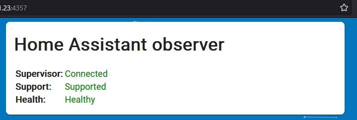

ip:4357

je tape ceci dans mon navigateur?
http://ip:4357/

pas besoin de http tu tape dans un navigateur
ipde ton HA(qu’on voit dans ta box):4357 > xxx.xxx.x.x:4357

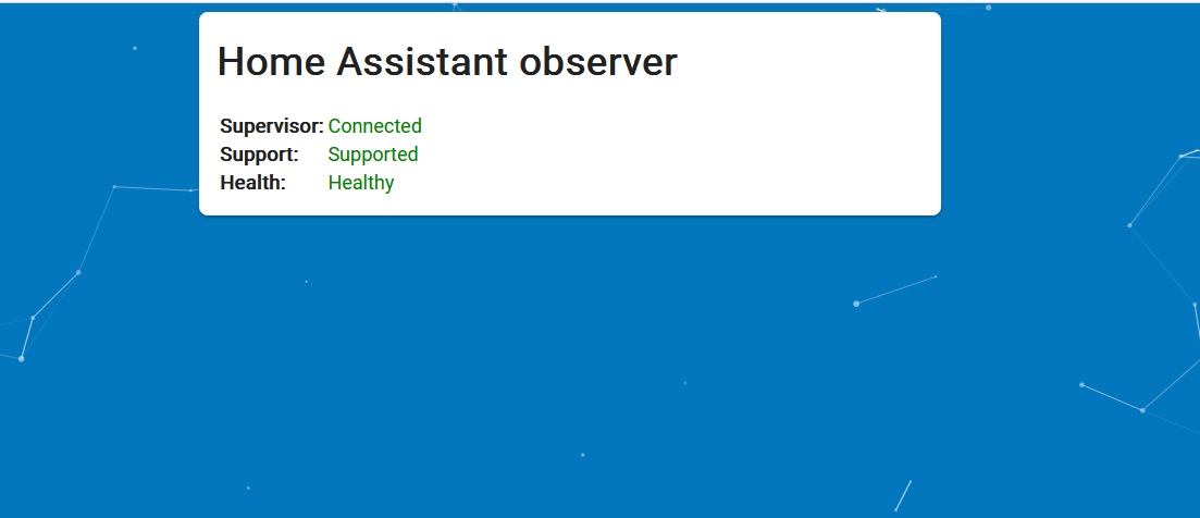

si je tape min IPHA j’ai ça

De ce qu’on voit là, on peut en déduire que 1 HA tourne, et 2 qu’il a la bonne ip
Essaye déjà de vider le cache de ton navigateur, et de te reconnecter

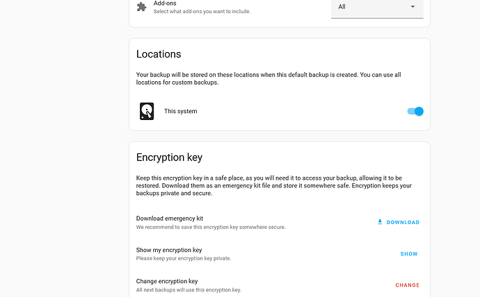

c’est bien cela la sauvegarde complète?

A voir si elle a été créée complète, attention sauf erreur en 2025.1.1 la save est chiffrée automatiquement, bien penser à prendre la clé de déchiffrement.

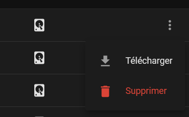

reste à télécharger

c’est ca que je dois télécharger pour la clé?

Lorsque tu télécharges la sauvegarde localement sur ton pc l’archive est dechifrée
