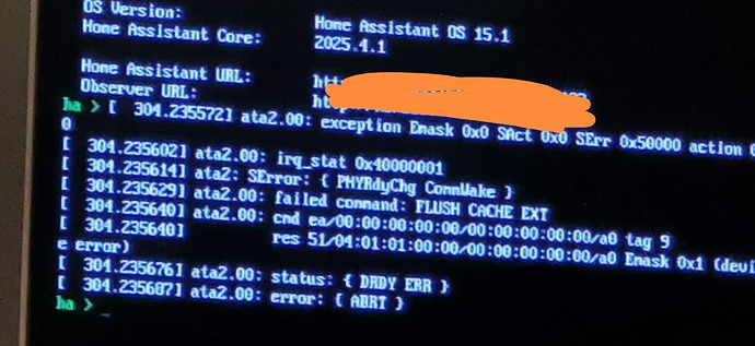

Depuis quelques temps home assistant plante.
J’ai ce message qui s’écrit une centaine de fois jusqu’à que je ne puisse plus ouvrir home assistant. Il faut alors le redémarrer manuellement.

Cela sent un disque en train de tendre l’âme
Sata blablabla…
J’ai déjà essayé de changer de ssd, et j’ai toujours les mêmes plantage.
Du coup ça pourrait être le connecteur sata, ce qui serait plus problématique.
J’ai mis le ssd dans une autre chromebox. À voir si ça tient mais j’ai toujours ce message qui s’écrit des centaines de fois.
Vu que j’ai changé de pc et de ssd, c’est mon home assistant qui est corrompu ?
beaucoup de similitudes avec ce problème évoqué ici : https://bbs.archlinux.org/viewtopic.php?id=247969
