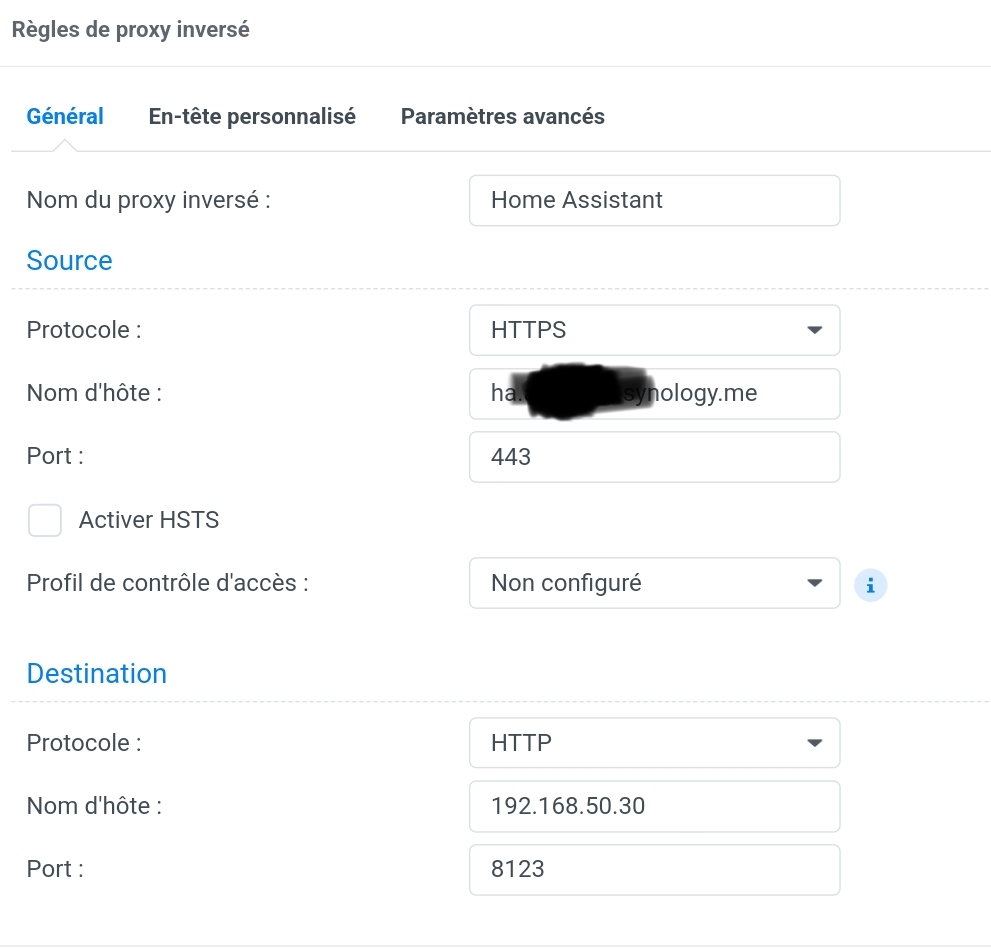

Du coup, j’ai fait une redirection de port (10443 externe vers 443 sur l’ip du NAS)
Et au niveau du reverse proxy :
Est-ce que je suis sur la bonne voie déjà ?
J’ai aussi crée les en-têtes, et ajouté les lignes de config dans HA.

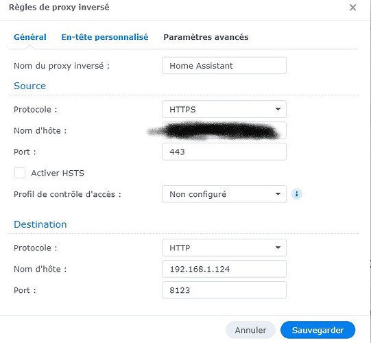

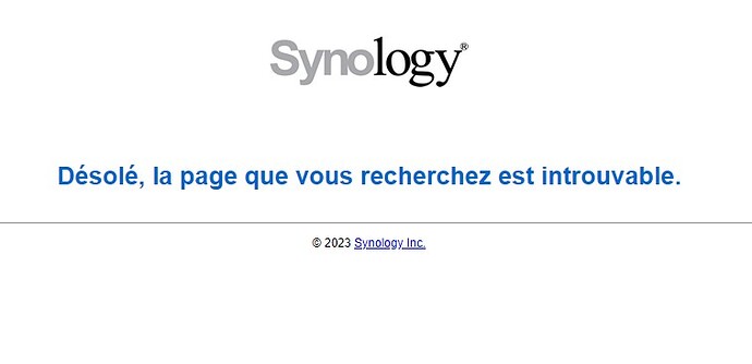

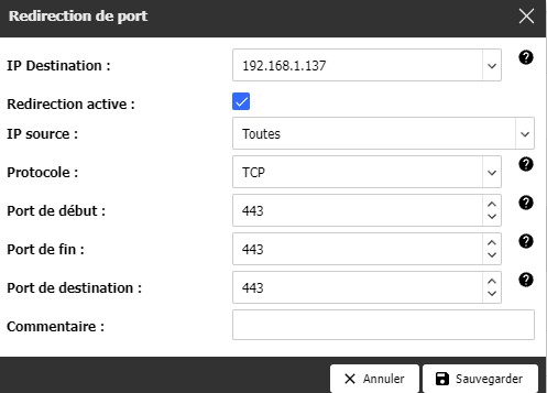

J’ai également un problème avec le reverse proxy d’un NAS Synology et l’accès à Home Assistant.
Voici ma configuration de reverse proxy sur le NAS
Et la config sur HA :
homeassistant:
  external_url: "https://xxxxxxx.synology.me"
  internal_url: "http://192.168.1.124:8123"
http:
  use_x_forwarded_for: true
  trusted_proxies:
    - 192.168.1.137

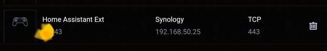

Le port 443 est bien redirigé vers le NAS sur ma Freebox
Capture d’écran 2024-07-03 175356

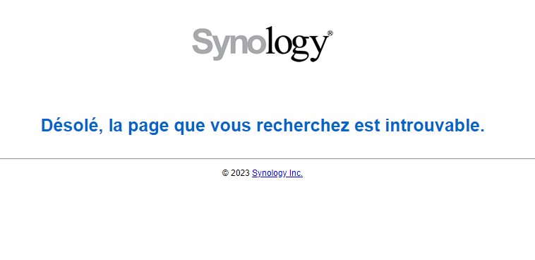

Voici la page qui s’affiche lorsque j’essaie d’accéder à HA :
Auriez-vous une idée ?
dans portail de connexions/Avance/proxy inverse
il faut mettre un nom d’hote avec ce genre de format :
ha.Nom_dns_de_ton_serveur.synology.me
et ton adressesse d’acces sera https://ha.Nom_dns_de_ton_serveur.synology.me
A+
Bonjour.
Je suis pas sur mon PC, donc pas de screenshot et je fais de mémoire.
Il e semble que dans tes étapes, tu ne signales pas que tu ais déclaré quel certificat employer pour ton sous-domaine.
Or ton ha.monnas.myds.me doit obligatoirement utiliser le certificat que tu as généré pour lui. Et inutile d’avoir un autre domaine que ceux de synology: ils fonctionnent très bien (sauf pour le serveur de mail) même si ton ip change.
