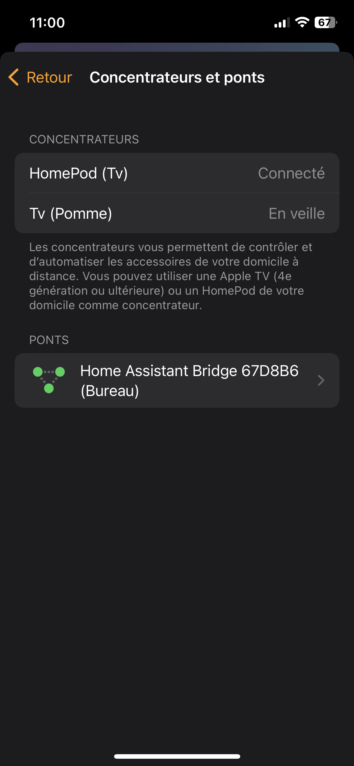

Homeassistant Proxmox et Homekit
je suis sur un NUC 5 et proxmox
Je tente de faire l’intégration de Homekit sur mon Iphone
Mais les accessoires passent en « Pas de réponse »
j’avais réussi à faire fonctionner avec Docker
Savez-vous si l’intégration fonctionne parfaitement avec une VM? Il y a t-il une manipulation à faire?

@Ayno dans homekit tu as bien supprimé l’ancien pont et associé le nouveau ?

Oui puisque j’ai tout réinstaller et j’ai supprimé mais pont dans Maison
En fait ce que je comprends pas c’est que quand je créer un bridge sur HA je scanne sur IPhone
Sur la tableau des intégrations j’ai une intégration avec un id
Puis normalement on peut en créer d’autres et ça finit par nous faire une liste. Enfin sur docker c’était comme ça
Mais la pas liste, j’ai l’impression que ça remplace.
Quand je génère et scanne le qr code dans Maison je retrouve bien le ou les appareils quand je configure le pont, mais après il sont rapidement affiché en Pas de réponse

Un seul pont suffit, et je comprends pas le but de vouloir en créer plusieurs …
Quand tu le créés via l’ui il doit normalement te demander si tu veux travailler en mode « include » ou « exclude », et après tu sélectionnes les entités. Une fois la manip finie, la notif pop avec le QRcode.
Reste plus qu’à scanner et tout remonte dans l’app.

Bref revenons à ton problème, ça sent le souci lié au réseau (ça peut être un peu capricieux).
Ton HA c’est du HAOS dans une vm sous proxmox ? ou autre chose ?
Tout est sur le même subnet ?
Parefeu activé ?

Je me suis dit que ça pouvait venir du réseau
Alors je suis débutant hein mais j’ai vu que Proxmox était en .131 et Ha était en .19 en adressage
Alors je me suis dit peut être y’a un conflit d’adresse dans le communications Lan
Mais je me suis que de toute façon c’était comme ça
Alors au début je me suis trompé j’ai fais exclude
J’ai compris mon erreur et j’ai fais une intégration Light avec 2 lumières
Mes deux lumières apparaissent dans Maison au moment du scanne et de la configuration mais rapidement ça passe en Sans réponse
J’avais réussi à avec Docker j’avais fais plusieurs intégration avec Hass bridge:XXXX1, Hass bridge: XXXX2

J’ai pu réessayer aujourd’hui
Voilà une capture quand j’intègre l’accessoire
Et voilà une capture après avoir appuyé dessus
J’ai fais la maj HA hier je suis donc en 9.4, est ce que c’est la maj?
Ici je n’ai pas les entités contrôlées
Je suis en mode container, donc je ne peux pas te dire.
Il faudrait que qqn sous haos nous donne son avis.
Ça me choque pas plus que ça, j’ai la même chose :
T’as quoi à ce niveau là de l’app :
A ce niveau là j’ai mon iPad en concentrateur et j’ai le pont que je viens d’ajouter
MAJ : J’ai réussi en mettant le pont sur le concentrateur (ma tablette) et maintenant ça fonctionne je ne comprends pas ^^
