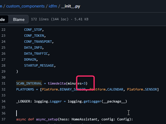

Tu vas dans le dossier « homeassistant/custm_components/idfm »
Tu ouvres le fichier ‹ __ init__.py › et tu modifies la ligne 31 :
Et tu redémarres HA.
Je te conseille d’ouvrir une issue pour demander que ce soi paramétrable : GitHub · Where software is built

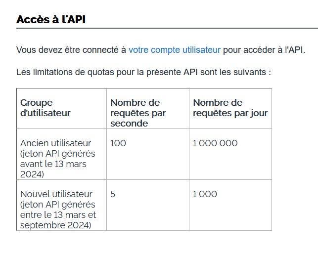

The limitations are set to:
So with the default settings you generate about 400 calls per day, thus you are limited to a maximum of 50 instances.
On est loin des 10k par jour.
Chez moi avec 5 devices, je n’atteinds jamais la limite.
Ancien utilisateur ?
source: https://prim.iledefrance-mobilites.fr/fr/apis/idfm-ivtr-requete_unitaire

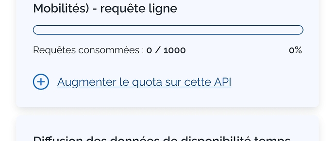

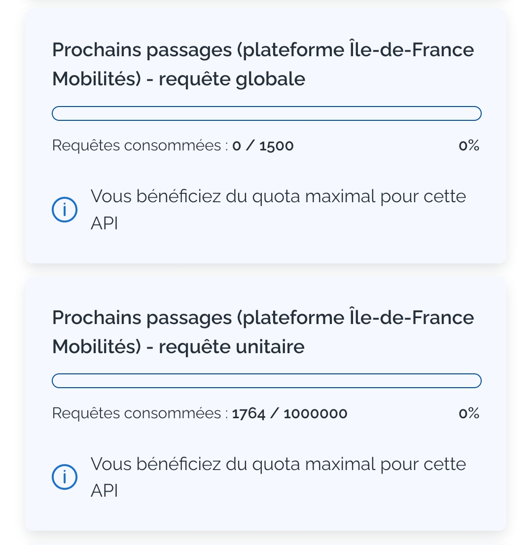

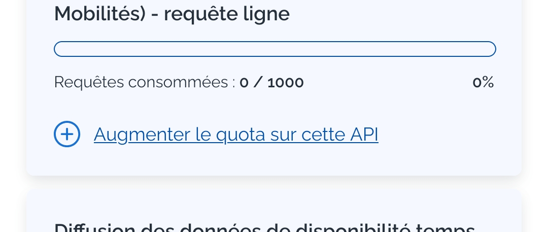

Ouais donc je serai aussi au-dessus du quota si j’avais le même token.
Et sur le site, tu n’as pas accès à ce bouton :
https://prim.iledefrance-mobilites.fr/fr/ma-consommation-api
