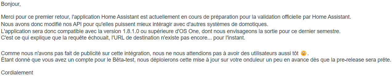

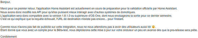

J’ai déjà eu un retour d’Imeon concernant mon ticket :
Je vous tiendrai au courant quand j’aurai des nouvelles concernant le beta-test.

Comme promis, je donne des nouvelles :
Il y a quelques semaines, j’avais pu faire une mise à jour vers la version 1.8.0.9 et ajd
je constate que le support m’a mis à jour vers la 1.8.1.4 qui inclut bien un module api :

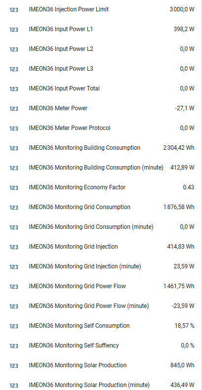

J’ai redémarré mon instance d’Home Assistant et les données sont lues désormais :
Ceci n’est qu’une partie des infos disponible via l’API, il faudra que je creuse un peu.

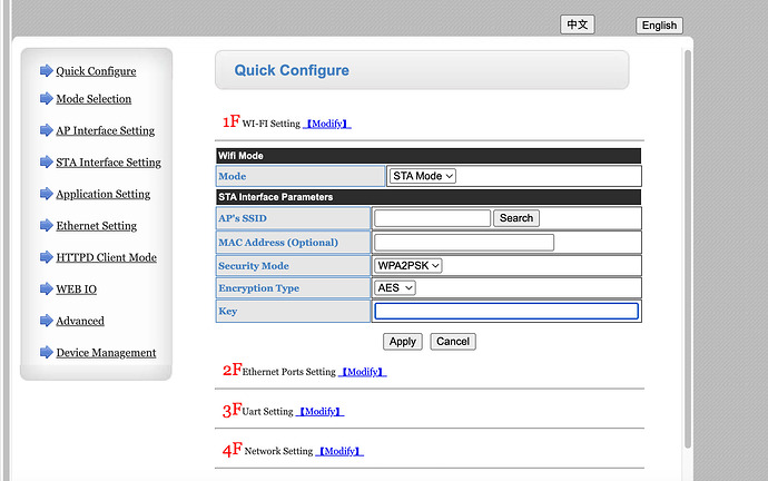

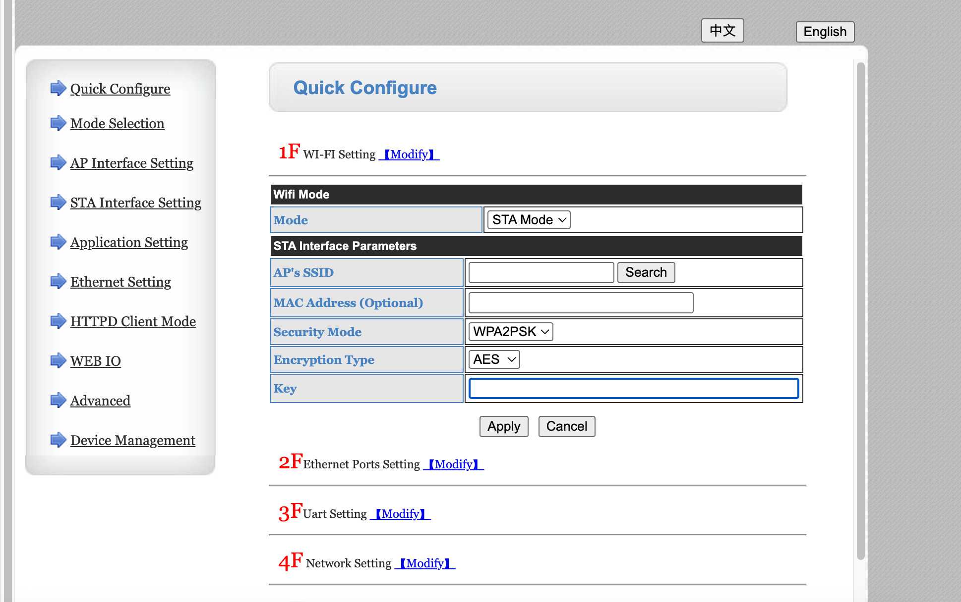

Je suis en train d’essayer d’intégrer mon onduleur IMEON dans Home Assistant mais je bloque sur un point simple : je n’arrive pas à identifier son adresse IP exacte sur mon réseau.
J’ai déjà essayé plusieurs méthodes (arp, scan du réseau, consultation de la table DHCP de mon routeur), mais rien ne me permet de retrouver de manière fiable l’IP de l’onduleur.
Est-ce que quelqu’un aurait une méthode efficace pour récupérer cette adresse IP afin de l’utiliser correctement dans Home Assistant ?
Merci d’avance pour votre aide !
Salut @Konstantin_Borman
Pour l’IP, c’est celle qui permet de se connecter à l’interface local de l’onduleur et que tu doit retrouver sur la box de ton opérateur dans la liste des appareils de ton réseau
Tu souhaites utiliser qu’elle intégration ?
Merci pour ta réponse.
Je souhaite simplement trouver un moyen fiable de connecter mon IMEON à Home Assistant (Modbus TCP, API locale ou Cloud – peu importe).
Peux-tu me confirmer que l’adresse à utiliser est bien celle du serveur web M2M (dans mon cas 192.168.1.245) ?
