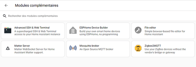

Il faut aller dans les modules et add on:

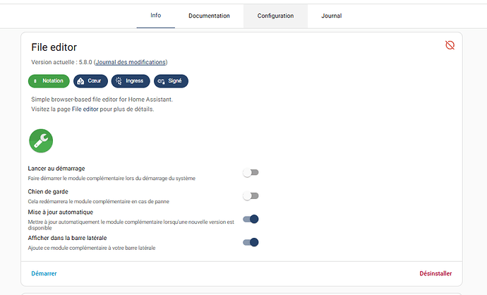

cliquer sur file editor, puis configuration:

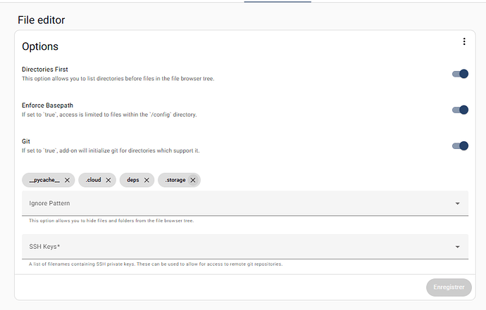

et supprimer “.storage” des repertoires ignorés (en cliquant sur la petite croix):
Ensuite tu peux visionner ce repertoire dans file editor comme tous les autres repertoires et supprimer son contenu puis le repertoire.
Ensuite si tu veux éviter les fausses manips, tu ajoute a nouveau “.storage” aux repertoires ignorés.
