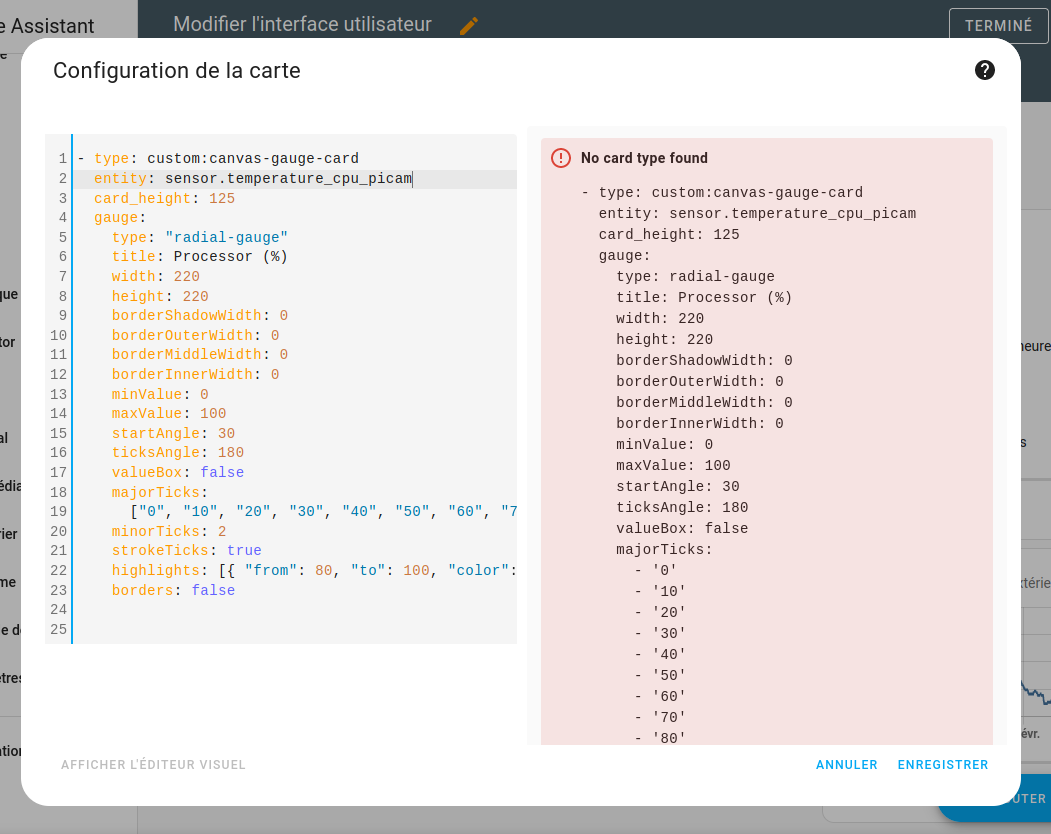

J’essaie d’utiliser une ressource de carte disponible dans HACS canvas-gauge-card.
Celle-ci est bien installée dans HA:

Et visible dans les ressources du dashboard:
La page HA dans le naviguateur a bien rafraichie (vidage de cache et même test sur un autre PC)
J’ai toujours l’erreur « No card type found » au moment de d’ajouter une carte dans le dashboard:
J’ai déjà installer d’autres cartes à partir de HACS, ce message apparaissait uniquement avant de rafraichir le naviguateur, il me semble.
Mais là il persite.
Autre point à vérifier ?
