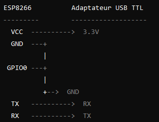

Re bonjour,
J’ai effectué plusieurs tentatives mais toujours sans succès.
Ci dessous le schéma de câblage que j’ai mis en place
Je passe par un breadboard pour faire le pont.
Suis je dans l’erreur quelques part ?
Au passage, la LED bleu ne s’allume pas. Seul la led rouge reste fixe. Pensez vous que j’ai cramer ma carte en la branchant sur le 5v lors de mes tests précédant ?
