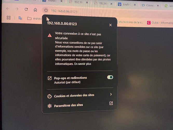

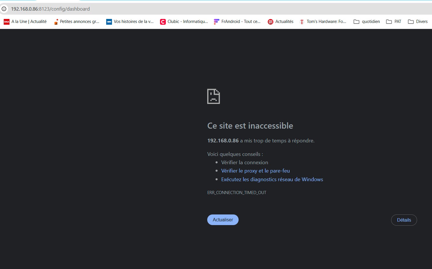

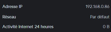

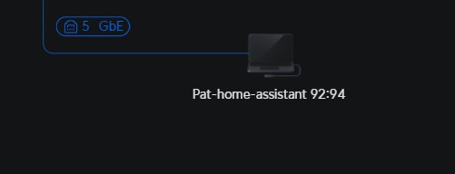

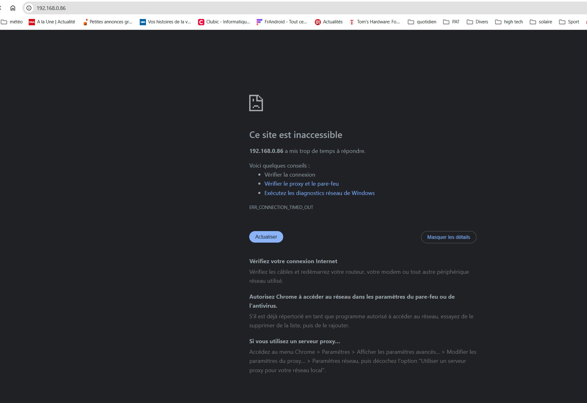

voici qques sreen d’ecran , je suis sous unifi , donc j’ai un ping mais impossible de se connecter
  • oui je suis en hppts
  • je suis également sous chrome et edge = pareil
que me conseille tu ?
  • d’acheter une nouvelle yellow et de récupérer mes sauvegardes ?
Donc il faut la capture complète de la page avec :
https://192.168.0.86:8123
Il faut voir l’adresse dans la barre sur la capture, sinon ça ne sert à rien
Il faudra bypasser l’avertissement du certificat
Voilà en gris ce qu’il faut partager !

Avant d’aller plus loin, il faut déjà voir on on arrive …
Donc il faut la capture de la fenêtre complète du navigateur (tout l’écran, avec l’adresse affichée et pas juste le milieu)

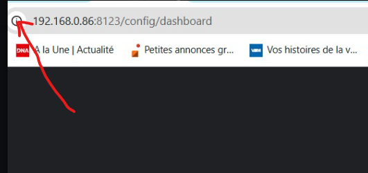

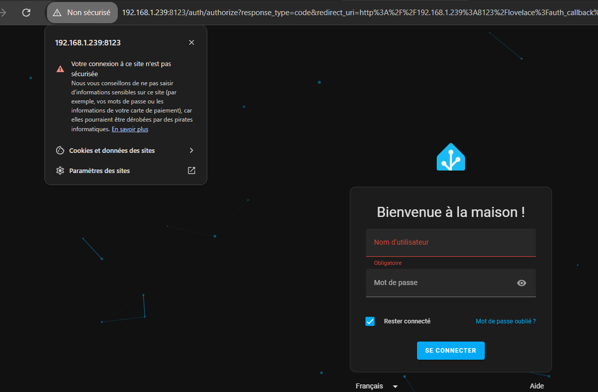

tu parles de cela ?
h5
Oui ! Même si c’est pas l’url que je réclame, et ce n’est pas non plus l’écran complet
En principe tu ne dois pas arriver dans /config/dashboard mais dans lovelace/default_view

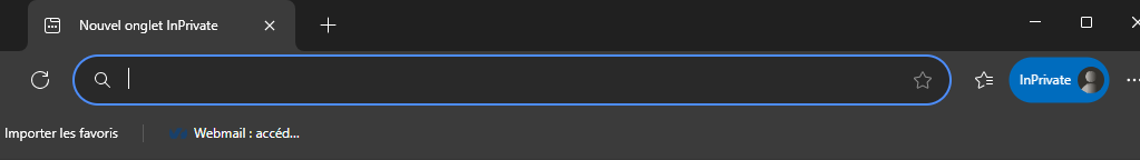

Donc tu refais le même test en mode anonyme/privé (pour éviter le reste de connexion/cache et la redirection)

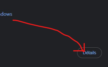

Tu cliquera ensuite là sur le i
Et sur le bouton détail
Partage tout ce que ça affiche dans les 2 cas

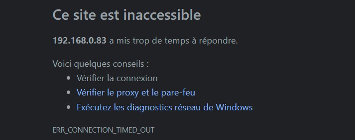

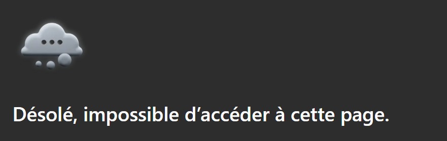

C’est toujours pas la bonne adresse… il manque le 8123
Tu es pas en mode privé je pense
Comment tu as installé ton https ?
Teste aussi ça
http://192.168.0.86:8123
http://192.168.0.86:443
http://192.168.0.86:80
