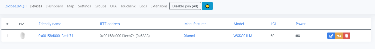

Je crois que j’ai trouvé mais je ne sais pas si c’est normal.
Je pensais qu’une fois la conf mise en place les devices allaient apparaitre tout seul. Or il semble que je doive lancer un appairage sur chaque capteur pour qu’il apparaissent dans la liste des devices.
Je viens de faire le test avec un interrupteur que je n’utilisais plus et ca a marché :
Du coup ma question devient : dois-je passer sur chaque capteur et relancer un appairage ?
Et question bonus : en lancant cet appairage sur ma clé cc2531, vais-je perdre l’appairage sur ma gateway xiaomi ?
