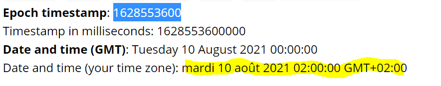

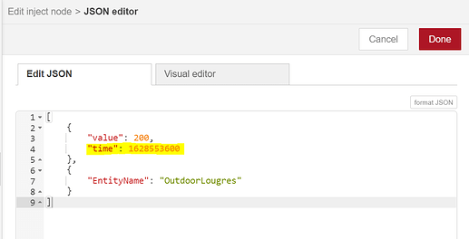

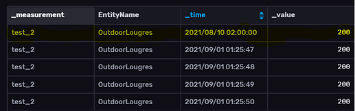

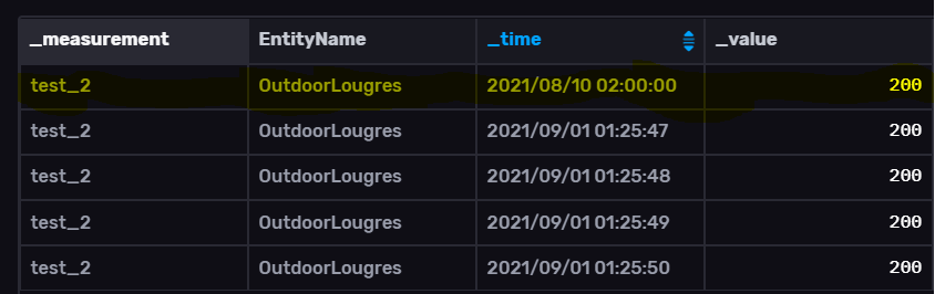

Petit partage rapide pour confirmer que Node-RED gère bien le timestamp.
Je précise que je test actuellement InfluxDB v2.0 avec Node-RED non pas dans l’add-on de HA mais dans des containers LXC sous Proxmox. Avec ceci j’arrive à injecter des données avec une date antérieur. Voir mon sujet dédié içi !
=> Mon node inject en JSON utilisé lors de mon test ce soir (ou matin je sais plus :sleeping:) :
=> Le timestamp correspond à la date suivante :
=> Ce qui donne dans influxDB (ligne en jaune) :

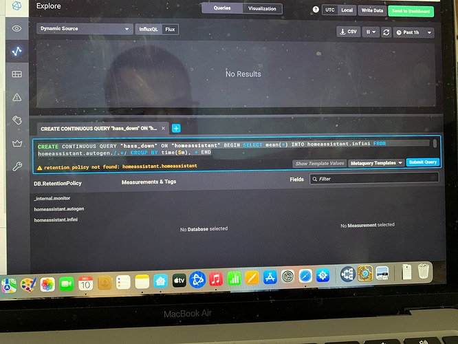

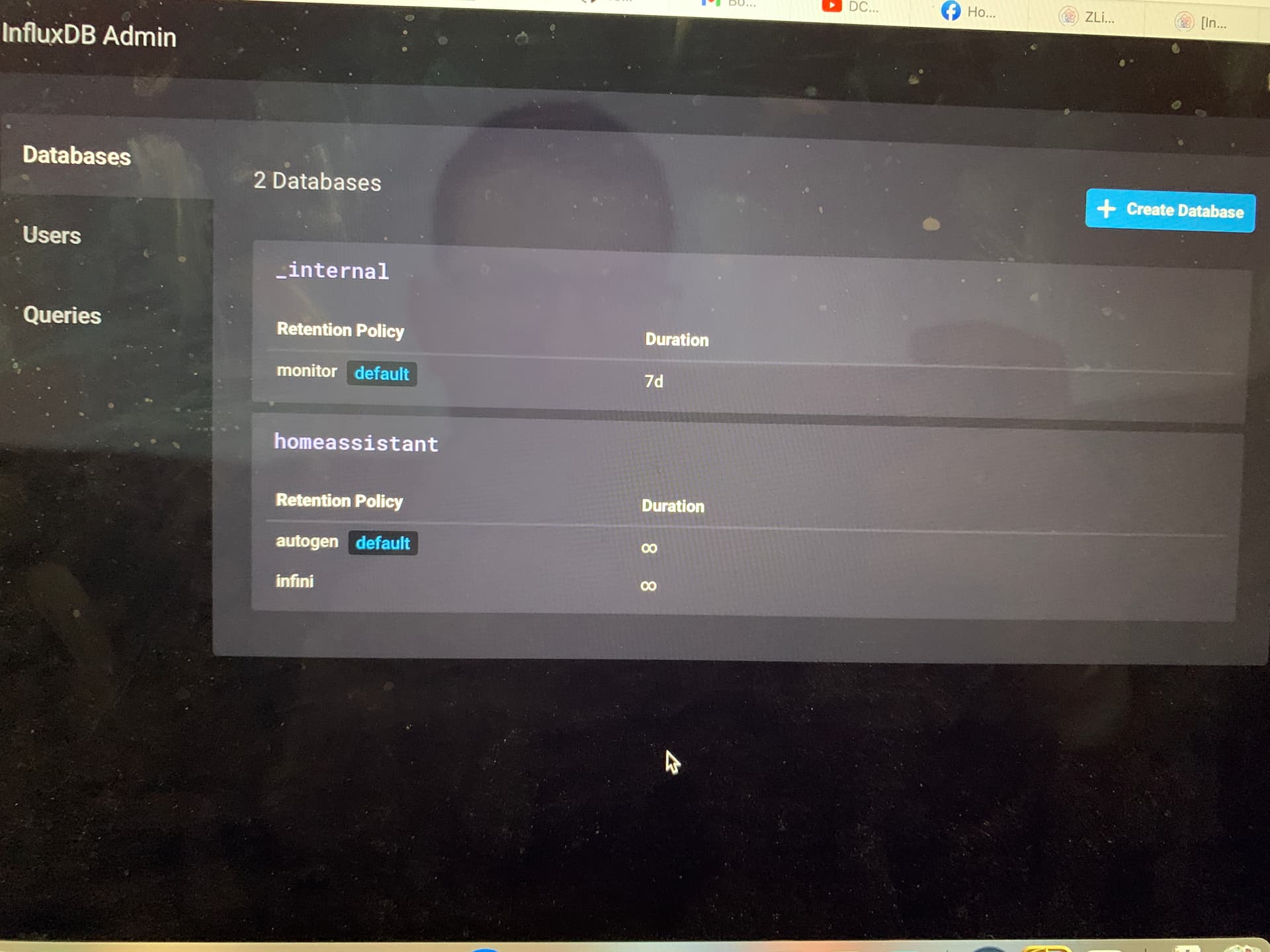

je viens de tomber sur ton post et je cherche a créer une DB longue durée. Mais je bute sur la continues queries!
ca me marque homeassistant.homeassistant not found. Je dois faire une erreur de syntaxe
Voila une capture de l’écran

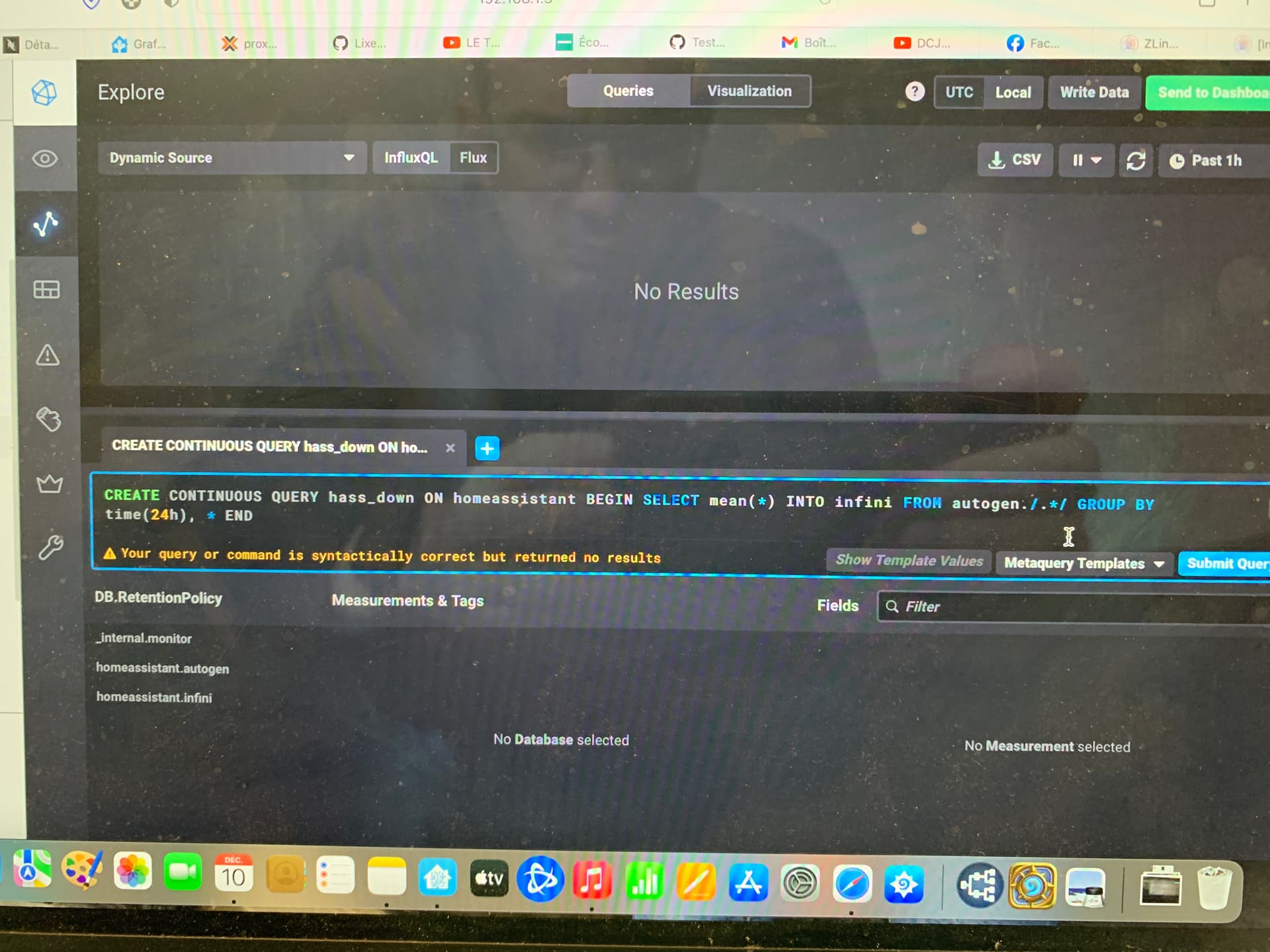

ma base automne est sur infini, je veux la réduire car ca commence a prendre pas mal de place :slight_smile: mais je la réduirait une fois la continues queries mise en place et fonctionnelle
et voila ce que j’ai dans le menu admin
EDIT: en virant les homeassistant de homeassistant.infini et de automne ca semble marcher.
Ca me met queries exist and syntax correct but return no result.
Dans Grafana si je regarde sur ma base infini je ne vois rien, par exemple avec des temperatures un graph qui marche sur ma base automne, je change de base il affiche aucune data, et meme en mettant mean_value comme tu recommande rien ne s’affiche.
InfluxDb et Grafana restent assez obscurs en fonctionnement pour moi. J’arrive juste a afficher des graphs de ce que je cherche
ou peut on voir les continuesqueries ? pour éventuellement les modifier
j’ai réussi avec ca en requête. Si ca peut aider
CREATE CONTINUOUS QUERY hass_down ON homeassistant BEGIN SELECT mean() INTO homeassistant.infini.:MEASUREMENT FROM homeassistant.autogen././ GROUP BY time(1d), * END
Ca me groupe dans une autre db par 24h mes mesures. Suffisante pour garder une trace des temperatures ou de ma Conso électrique …
maintenant je cherche a copier les data actuelles de ma BD vers la nouvelle (infini) en faisant la meme moyenne. mais je suis toujours a taton sur la syntaxe…

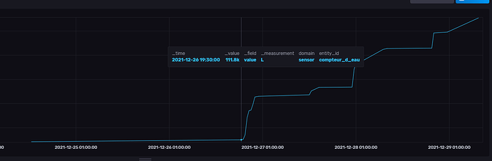

J’aurais besoin de l’aide d’un spécialiste pour des requêtes flux sur ma DB.
J’ai un compteur d’eau impulsionnel 1l/imp, je récupère bien les données dans mon InfluxDB:
from(bucket: "GalaHome")
  |> range(start: v.timeRangeStart, stop: v.timeRangeStop)
  |> filter(fn: (r) => r["_measurement"] == "L")
  |> filter(fn: (r) => r["_field"] == "value")
  |> filter(fn: (r) => r["domain"] == "sensor")
  |> filter(fn: (r) => r["entity_id"] == "compteur_d_eau")
  |> aggregateWindow(every: v.windowPeriod, fn: mean, createEmpty: false)
  |> yield(name: "mean")
J’aimerais faire un histogramme journalier de mon consommation d’eau.
Je ne sais pas comment mettre cela en place…

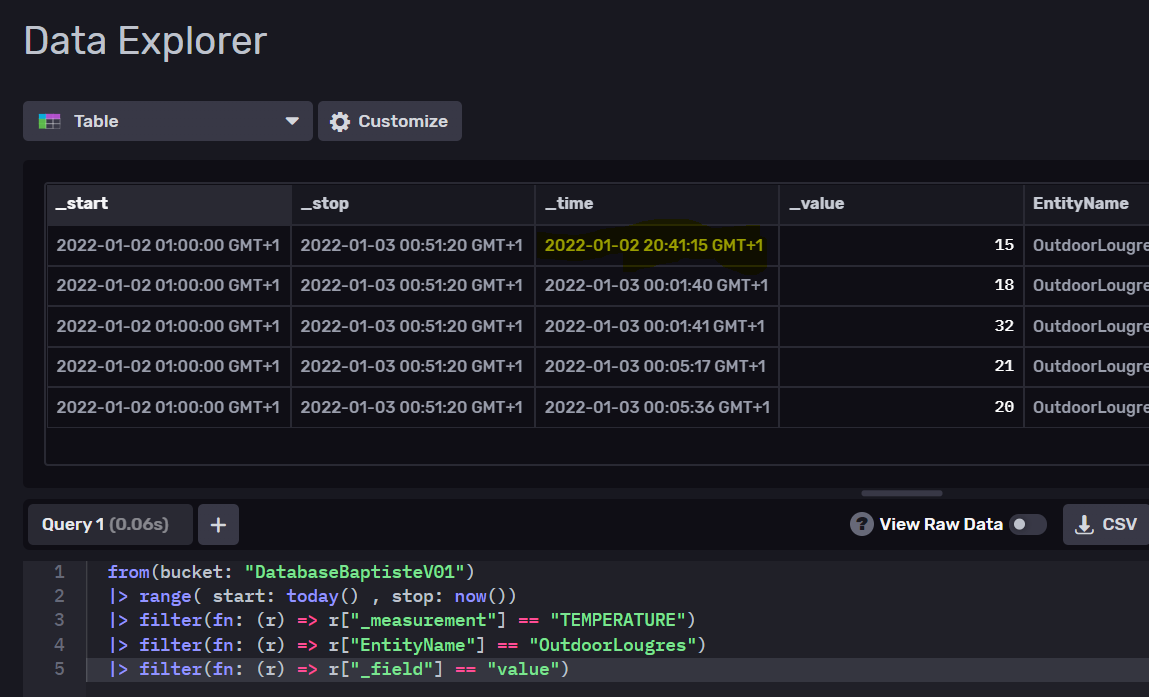

Salut @Pulpy-Luke ,

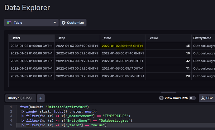

As-tu vérifié concernant ton code si le range des données était bien respecté ?
Pour ma part je viens de m’apercevoir que le range ne s’applique pas à la colonne « _time », il faut apparemment utiliser un filtre sur cette dernière pour que cela fonctionne. La colonne « _time » correspond au timestamp que je précise lors de l’écriture via nodered.
Par exemple ci-dessous j’ai sélectionné les données d’aujourd’hui et pourtant cela me retourne une valeur du jour précédent (en jaune).
A creuser donc…
