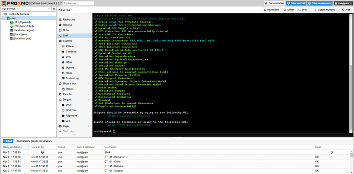

Installation de Frigate dans un LXC Proxmox (script de tteck)
J’essaye d’installer Frigate dans un LXC en utilisant le script de Tteck :
A priori, tout se passe correctement…

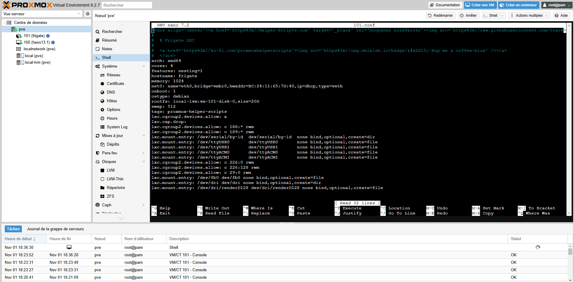

Je ne sais pas où trouver le fichier de configuration de mon LXC frigate…
Dans la console proxmox, on va aller modifier le fichier de configuration du LXC directement. Celui-ci est dans */etc/pve/lxc* où se trouve chaque lxc avec un nom en xxx.conf (xxx est l'identifiant de votre lxc).

Salut @YackieChan
Bah quand t’es là-dessus :
tu fais :
cd /etc/pve/lxc
Et tu vas atterrir à l’emplacement indiqué par le tuto :wink:
Vu ta capture le fichier sera 101.conf

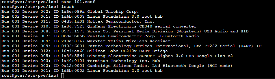

Merci @herbs j’essayais de faire des « ls » pour lister les répertoires et me déplacer de répertoire en répertoire avec « cd » mais la commande « ls » ne donnait rien…
A priori, la clé USB Coral est sur le bus 002 et donc je dois pouvoir copier les lignes du tuto directement, c’est bien ça ?

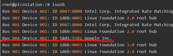

Dans son tuto @vdelab renseigne avec :
lxc.mount.entry: /dev/bus/usb/004 dev/bus/usb/004 none bind,optional,create=dir 0, 0
Vu que chez lui le coral apparait comme ça :
Mais chez toi, on ne voit pas de Google Inc. alors, j’ai un doute :thinking:
@vdelab un avis sur la question ?
Déjà pour voir, tu peux nous dire ce que retourne la commande :
dmesg | grep usb
A priori, chez moi la clé Coral est celle identifiée par Global Unichip Corp.
root@pve:/etc/pve/lxc# dmesg | grep usb

Là où j’ai galéré c’est pour que le Coral soit reconnu car avec lsusb il était identifié : Global Unichip Corp
Le problème est fréquent d’après mes recherches sur le net. J’ai fini par y arriver en installant les packages (Get started with the USB Accelerator | Coral 2) ce qui n’est pas non plus indiqué dans le tuto.
Ok alors, tu peux continuer en suivant le tuto.
