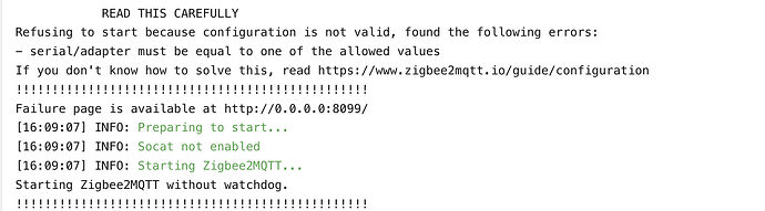

message d’erreur : - serial/adapter must be equal to one of the allowed values

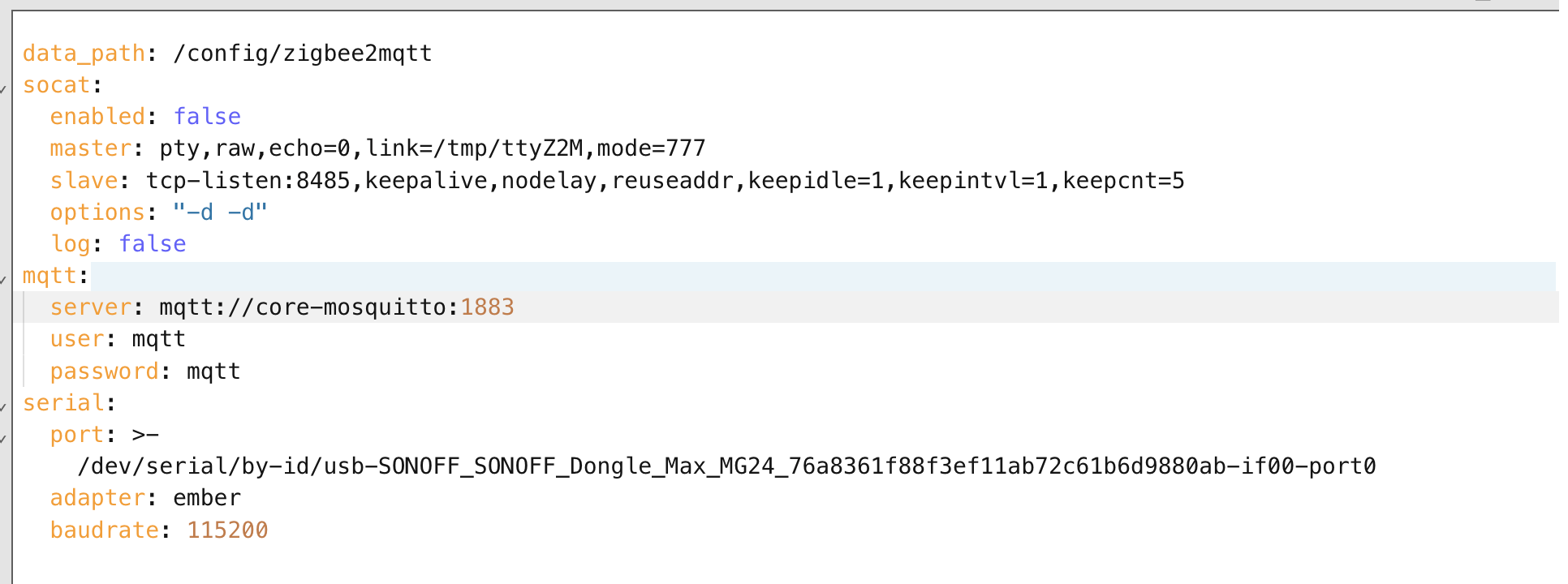

j’ai essaye plusieurs fois :
cette config avec un port TCP
et aussi cette option avec un port usb
une copie du journal
merci pour votre aide

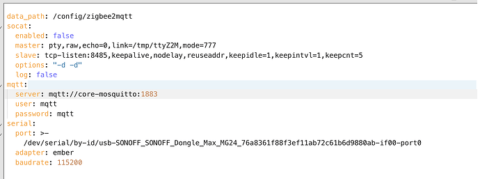

Medo
Novembre 30, 2025, 9:54
3

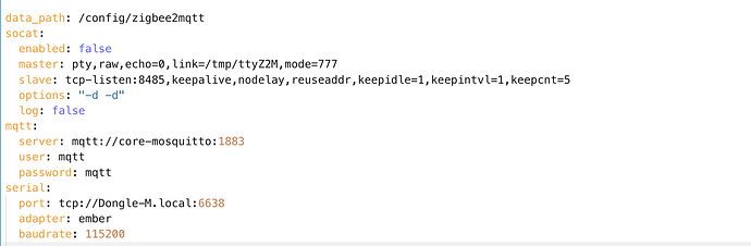

C’est cette copie d’ecran que tu attendais

J’ai tjs pas ma boule de cristal
Medo
Novembre 30, 2025, 10:10
5
Zut ! je ne t’ai pas envoyé la bonne capture d’ecran j’en déduis. Vraiment désolé , complètement novice sur ce sujet
ddfdom
Novembre 30, 2025, 10:16
6
Il n’y a pas de capture dans ton post précédent …
Medo
Novembre 30, 2025, 10:32
7

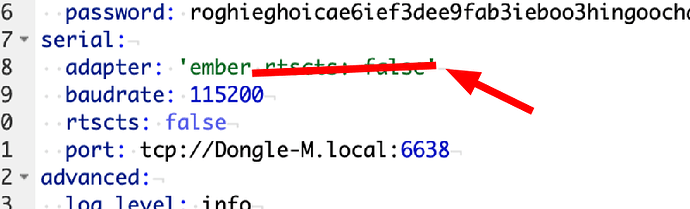

bon je crois que c’est mieux

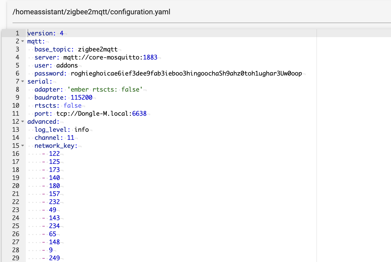

ddfdom
Novembre 30, 2025, 10:44
8
Ah mais si tu fais des blagues a poster dans le passé
Un truc bête déjà vu un espace qui se balade dans ton code genre un espace après ember
Vérifies aussi directement le fichier configuration.yaml de zigbee2mqtt qui se trouve dans /homeassistant/zigbee2mqtt
Vérifies er posté ici son contenu

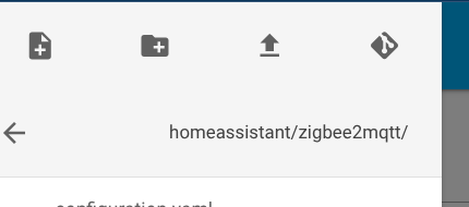

pas d’espace apres ember , j’avais deja verifié cette piste. par contre je n’arrive pas à verifer directement le fichier, je ne trouve pas ou regarder
ddfdom
Novembre 30, 2025, 11:47
10
utilises l’addon file editor

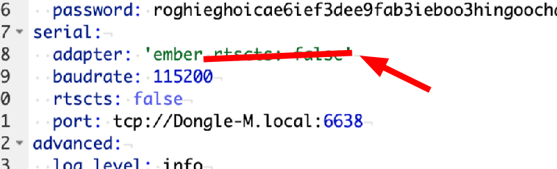

chpego
Décembre 1, 2025, 12:32
13
c’est la ligne adapter qui n’est pas bonne. ce qui suit apres ember est défini un peu plus loin
ddfdom
Décembre 1, 2025, 12:33
14
je crois que c’est clair du coup
modifie directement le fichier configuration.yaml de zigbee2mqtt en corrigeant adapter avec juste
adapter: ember

reste à trouver ou la modifier
ddfdom
Décembre 1, 2025, 12:35
17
avec file editor il est la pour ça
Medo
Décembre 1, 2025, 12:39
18
Un ENORME MERCI !!! Bonne nuit et encore merci
