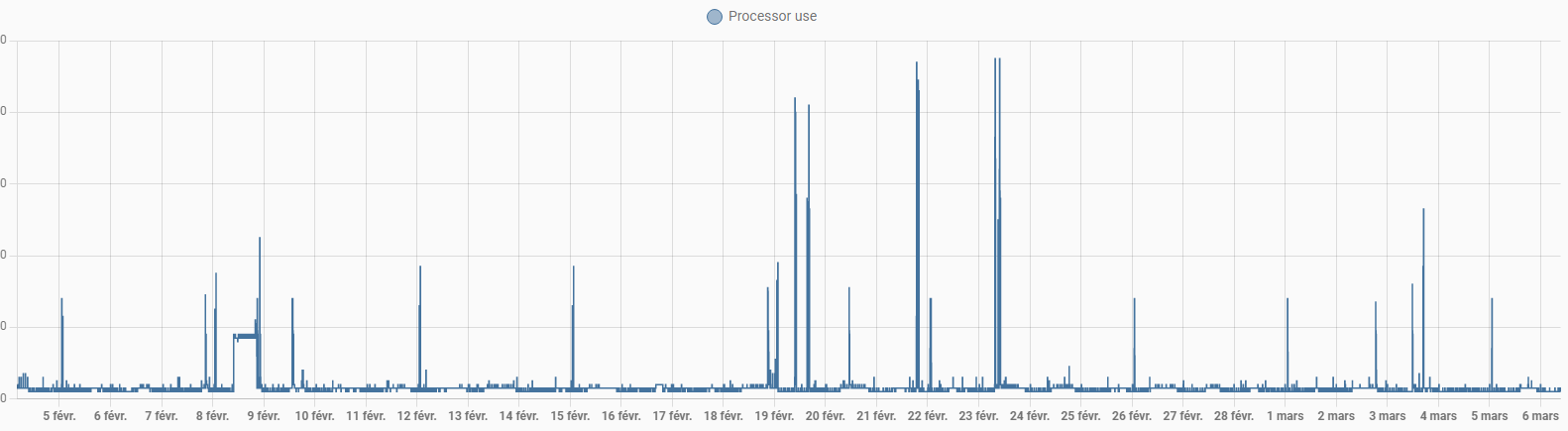

j’ai 11 modules esphome, du proxy BLE / Mariadb / influxdb / portainer / Z2M / myphpadmin… je n’ai pas constaté de pb de ralentissement (je vais regarder à la prochaine compile d’un esphome (mais pour etre honnete je le fait que pour upgrade de temps en temps ;-)) mais en mode ou je fais rien sur HA il est à 35% RAM et 2% CPU (quelques pointes en effet depuis le 1er février) :
là je passerais à un 8go et comme je dis aujourd’hui openwrt ne prend rien en RAM / CPU
