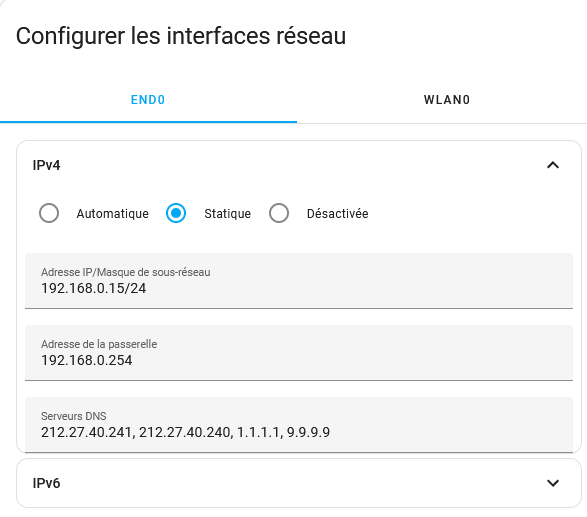

tente dans un 1er temps de le mettre à la main dans la configuration réseau de HAOS.
Ligne Serveurs DNS. tu peux en mettre plusieurs.
Comme 1.1.1.1, ou alors mieux 9.9.9.9
Mais c’est mieux si ta box peut le fournir via le HDCP

J’ai ensuite remis l’IP fixe sur la FreeBox et remis IPv4 en statique :
en rajoutant les serveurs de DNS que tu m’as indiqués « 1.1.1.1 » et « 9.9.9.9 »
Encore pareil !

On parle bien du bail dhcp sur la freebox ? Ça n’a pas de sens de configurer le réseau côté ha si c’est ça.
Cette ip est bloquée par ton routeur ? Ta box ?
Mais clairement, si tu mets les infos en dur dans HA, bloque juste cette adresse dans ta box c’est tout.
C’est l’un ou l’autre, pas les deux en même temps.
Tu as mis 0.15 et sur la 1ère image tu avais 0.14. Ne ferais tu pas un mélange ?

J’ai fixé l’ip sur la FreeBox (192.168.0.15) bail permanent et j’ai mis HA en automatique pou le réseau.
J’ai tout éteint et rallumé.

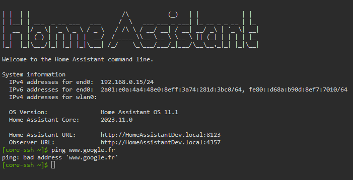

Voici ce que j’obtiens :
Capture d'écran 2023-11-12 231208
Cela me semble correct, ou je me trompe ?
Mais toujours pareil pour le DNS :
Oui cela fonctionne bien

D’après tes screenshot, tu as IPv6 d’activer dans HA.
Peux-tu désactiver IPv6 dans HA ?
bonjour, que te donne les premières lignes de la commande:
resolvectl | less
Pour moi celui qui marche (15) ne marche pas mieux… Il ne sait pas non plus faire la résolution dns. Ça a dû fonctionner ce qui explique que ha a terminé son installation mais c’est tout
C’est général au réseau pour moi
