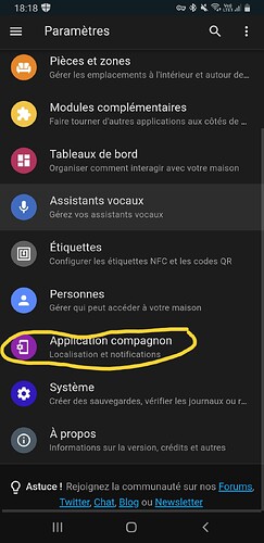

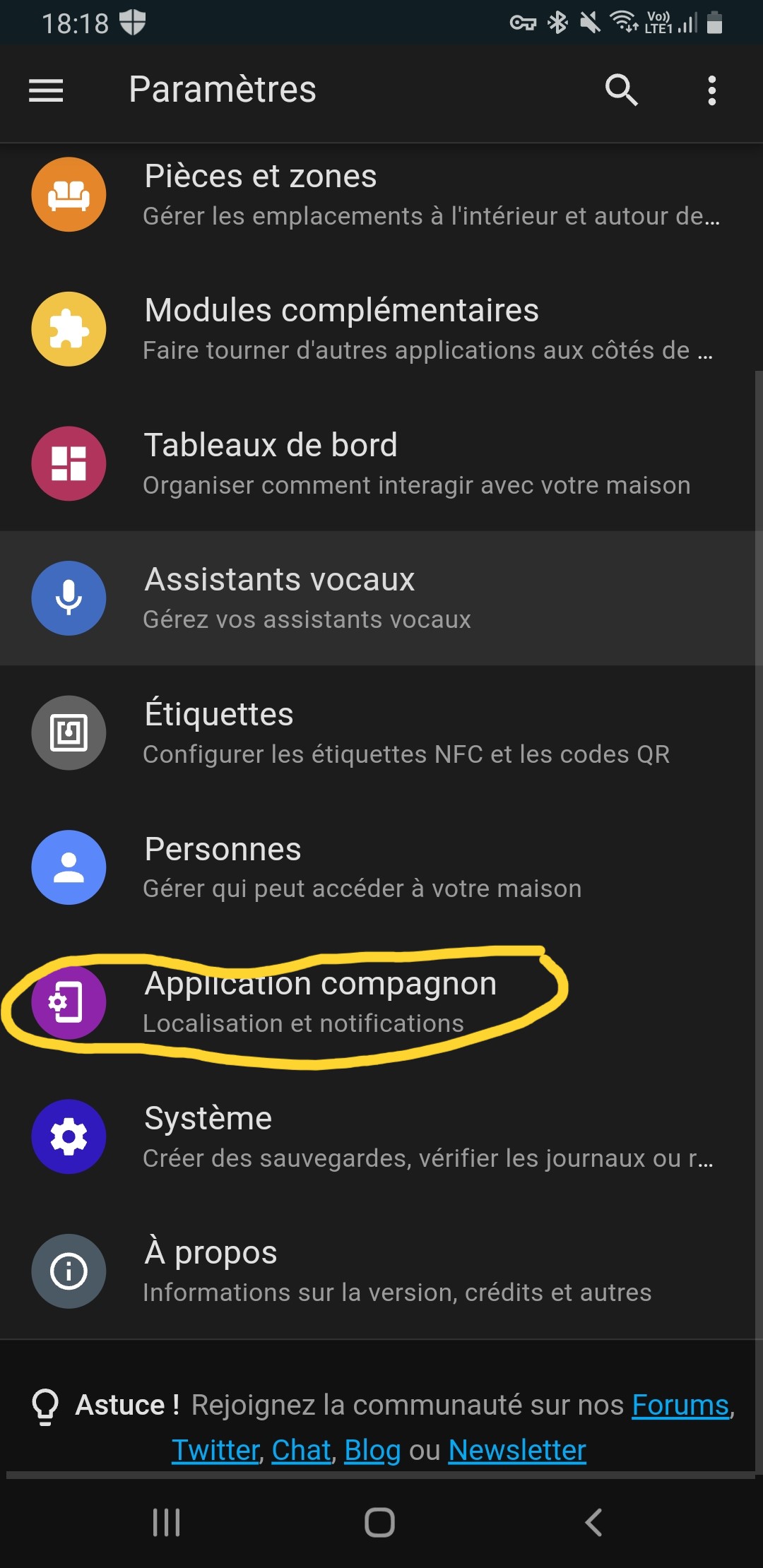

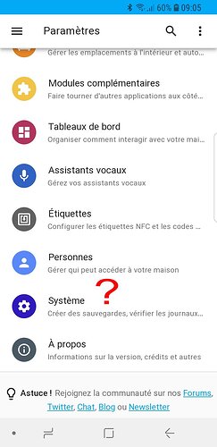

Oui, il faut l’installer Sur ton smartphone , puis tu lances l’application compagnon et là paramètres/ Application Compagnon

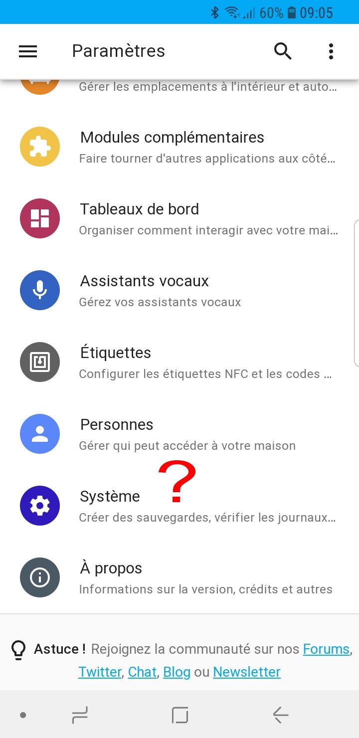

je suis vraiment une quiche … j’ai l application home assistant sur mon tel , mais je vois pas Application Compagnon

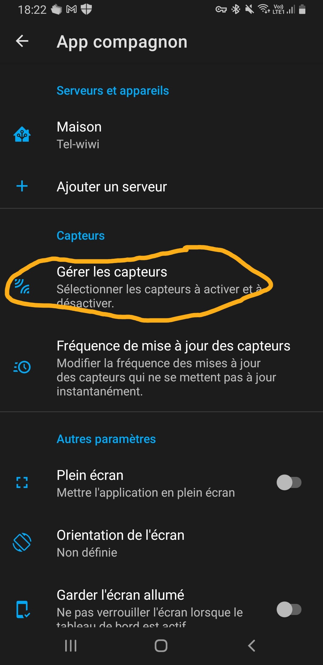

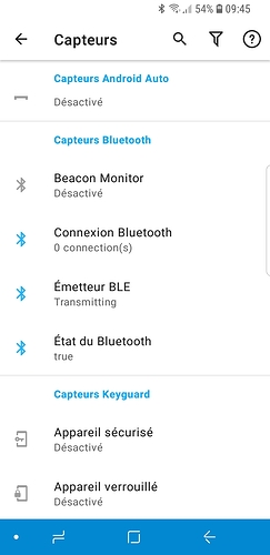

je crois que je vais arrêter pour aujourd’hui … j’ai bien l’appli installée , mais il n’y a pas Application Companion > Gérer les capteurs > Capteurs Bluetooth > Transmetteur BLE.
j’ai le même menu que sur mon pc …
merci de ton aide Krull56 , mais je crois que je suis un cas désespéré …

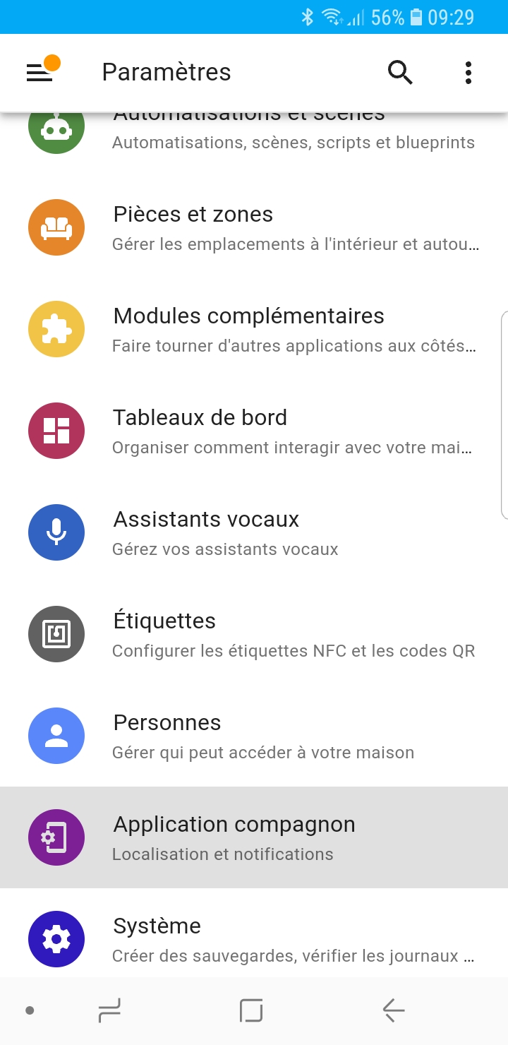

en fait, j’étais sur un raccourci internet via l’explorateur chrome de mon smartphone !!
pas sur l’application !!! … C’est exactement le même sauf qu’il y a des menus en moins , … j’ai trouvé ,
bon , j’espere que ca servira a d’autres , effectivement en cochant le capteur émetteur BLE dans l’appli dur smartphone et non dans la page web !!!

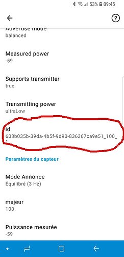

et on rajoute comme suiveur le e-beacon crée par l’application
et ca fonctionne !!
mais le wifi doit être activé !!
Ta activer le Beacon Monitor ou l’émetteur BLE ?
émetteur BLE seulement ,( j ai modifié le précédant post) Beacon monitore me demande le GPS et Donc le wifi !! trop de conso batterie

A priorie , ca a l’air de fonctionner sans le wifi , c’est parce que je me suis trompé de device_traker … Avec mes essais, j’ai 8 signals e-beacon, que j’arrive pas a enlever … mais un seul actif !!
