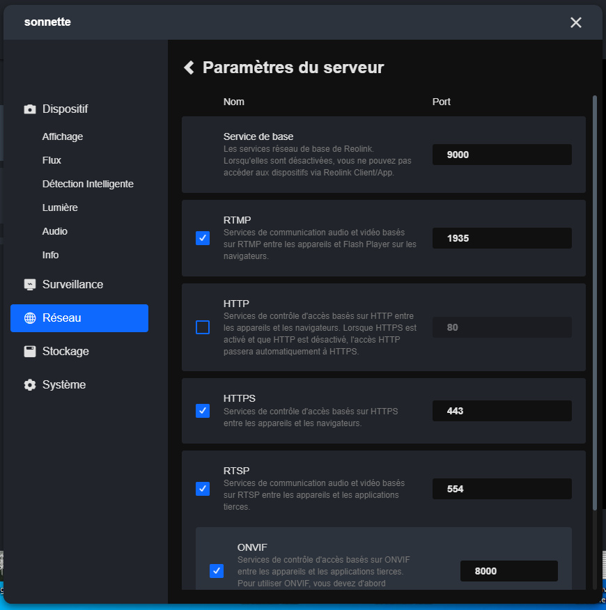

Dans les réglages de la caméra sur l’App il te faudra activer a minima le rtsp

Dans les reglages, j’ai :
RTMP
HTTP
HTTPS
RTSP
ONVIF
faut activer à minima RTSP ok et les autres ?

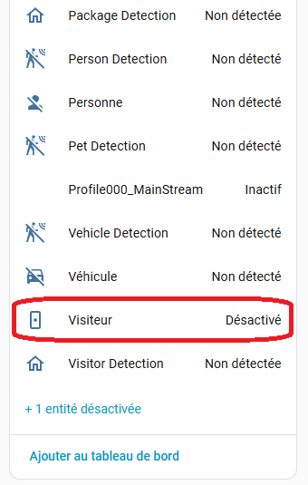

Avec l’intégration Reolink, tu vas avoir un binary_sensor Visiteur qui passera en activé quand quelqu’un sonnera.
Il te faut RTSP pour Frigate, ONVIF ne sert à rien pour la sonnette à mon sens

Ok ca c’est bon pour la connexion à la video sous le PC linux.
par contre faut il que j’active HTTP et HTTPS et le RTMP ?
Je sais pas ce qui est vraiment necessaire.
les questions sont peut être bête, mais je sais jamais trop ce qu’il est bien de faire ou pas…

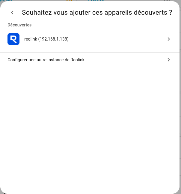

L’intégration reolink me propose ceci :
avec IP .138, mais ca ne correspond pas à celle de la sonnette, c’est normal.
Essai déjà ce que je t’ai dis plus haut via l’intégration. J’ai jamais activé quoi que ce soit dans les paramètres mais j’ai pas ce model précis.
Essaie d’inclure celle là et essaie avec l’IP de ta camera telle que tu la vois dans l’appli.

voilà ce que j’ai avec l’interface Reolink pour Windows :
mais le ONVIF ne sert à rien car la sonnette n’est pas mobile

J’ai choisi une nouvelle instance et j’ai mis IP de ma camera, c’est passé.

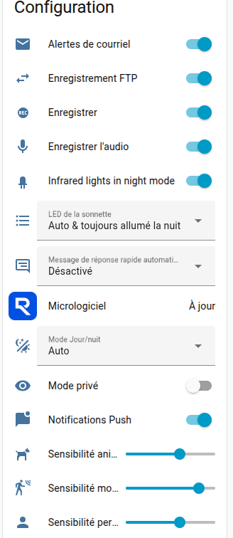

Et j’ai encore 20 entité qui ne sont pas activée
Tu désactive tout ce dont tu as pas besoin et pas dispo. Les enregistrements sont sur la sd dans la camera ou hub si tu as.
Après selon ce que tu dispose et ce que tu paramètres tu envois sur ftp, mail…

L’enregistrement se fait par défaut sur la carte sd.
L’enregistrement ftp te permet d’enregistrer sur un nas qui dispose d’un serveur ftp mais il faudra le régler côté caméra et côté nas
