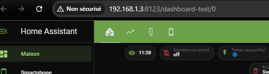

As tu essayé d’accéder a HA en utilisant 192.168.1.3:8123 voir si ça fonctionne ?
Je n’ai pas de souci d’accès, et le pb est présent avec cette IP

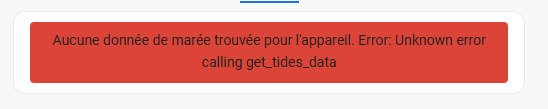

@Ludoc on va procéder par étapes, car on a vraiment aucune info pour l’instant.
Je viens de pousser une nouvelle prerelease 1.1.2 ( il y avait encore un soucis de versioning sur la précédente, faudra que je vérifie mes scripts. )
Essaye déjà celle là.
Si toujours rien:
  • avec quel OS tu te connectes
  • est-ce pareil sur mobile et dans ton navigateur PC/Mac ?
  • quel navigateur?
  • as tu essayé dans un autre navigateur pour voir ? ( cache vidé )

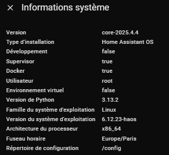

  • Quelle version de HA, comment est il installé ( HaOs, Docker, … )
  • Peux tu vérifier dans Lovelace, Gérer les ressources, verifie qu’il y a bien mis 1.1.2 à la fin du chemin

Version 1.1.2 installée, relance et cache vidé, toujours KO sous Chrome, et pas d’erreur dans la console
J’ai essayé avec edge et bingo :
Aussi sur brave :

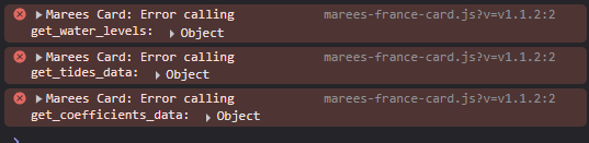

avec erreurs dans la console :
marees-france-card.js?v=v1.1.2:2 Marees Card: Error calling get_water_levels:
Object
code
"service_validation_error"
message
"Validation error: The action requires responses and must be called with return_response=True"
translation_domain
"homeassistant"
translation_key
"service_lacks_response_request"
translation_placeholders
return_response
"return_response=True"
[[Prototype]]
Object

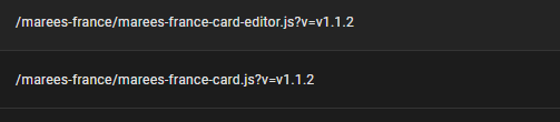

Pour les ressources :
Capture d'écran 2025-05-02 140222

Ah enfin un log intéressant :grin:
translation_domain
Je vais regarder ça

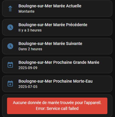

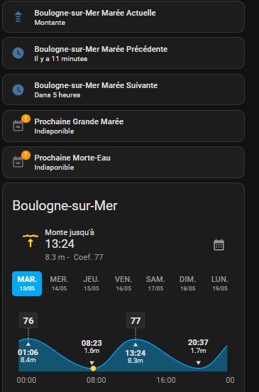

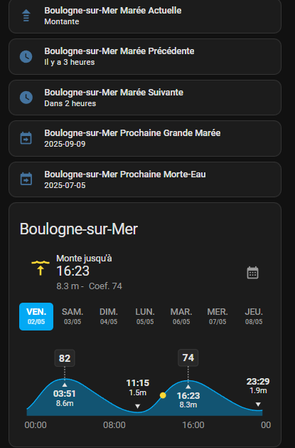

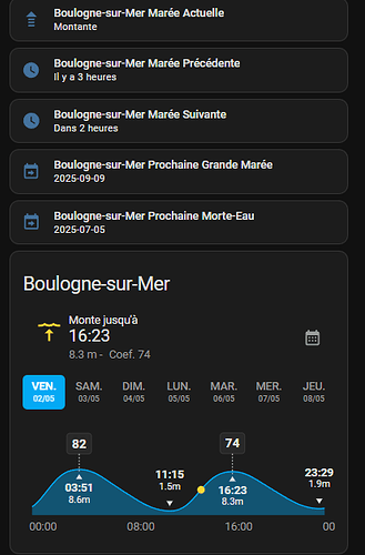

Pour les entités de prochaine marée et morte-eau, vérifie qu’il ne t’a pas recréé de nouvelles entités. J’ai bien les données pour boulogne :
Effectivement, j’avais 7 entités pour boulogne, supprimé, relancé HA et vidé le cache, et tout fonctionne, merci !!
Alors pourquoi ça ne fonctionnait pas que chez moi, on ne saura peut-être jamais :wink:

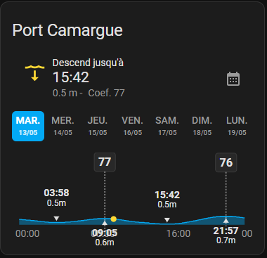

Reste un petit soucis à résoudre qui m’embête. Quand un port a des marées très faibles comme en mediterannée, le graph devient illisible:
Il faut que j’ajuste l’echelle, mais j’aimerais qd meme qu’on voit la différence de hauteur quand on a 2 cartes de ports differents.

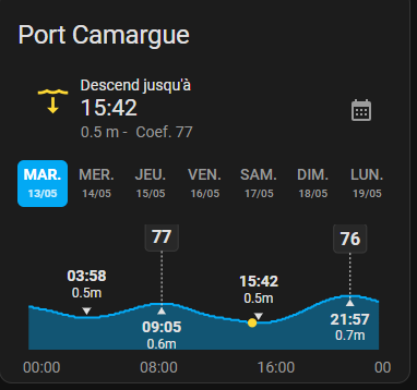

J’ai amélioré le truc, ca ajuste l’echelle maintenant:
