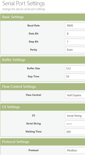

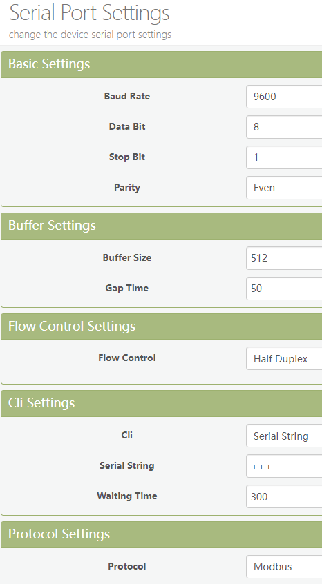

Salut @sinseman44,
Voici le lien du boitier EW11 que j’ai commander :
J’ai utiliser un câble de téléphone pour connecter ce boitier au boitier koolnova comme tu l’indique sur la doc de ton intégration.
On commence par configurer le boitier (je vous passe la conf reseau wifi)
Ensuite on utilise l’intégration modbus de Home Assistant, c’est une intégration uniquement yaml.
dans configuration.yaml, on ajoute :
modbus: !include modbus.yaml
On crée ensuite le fichier modbus.yaml dont voici un ex :
- name: "Koolnova"
  type: tcp
  host: 192.168.2.35
  port: 502
  delay : 5
  switches:
    - name: "Mode A/C"
      unique_id: "koolnova.mode"
      slave: 49
      address: 81
      scan_interval: 30
      command_on: 1
      command_off: 2
      write_type: holding
      verify:
        address: 81
        delay: 1
  climates:
    - name: "Salon"
      unique_id: "koolnova.salon"
      slave: 49
      address: 3
      scale: 0.5
      precision: 1
      input_type: holding
      data_type: int16
      scan_interval: 10
      target_temp_register: 2
      temperature_unit: C
      max_temp: 35
      min_temp: 15
      hvac_mode_register:
        address: 0
        values:
          state_off: 2
          state_heat_cool: 3
Voila voila…
N’hésitez pas à poser des questions si besoin.

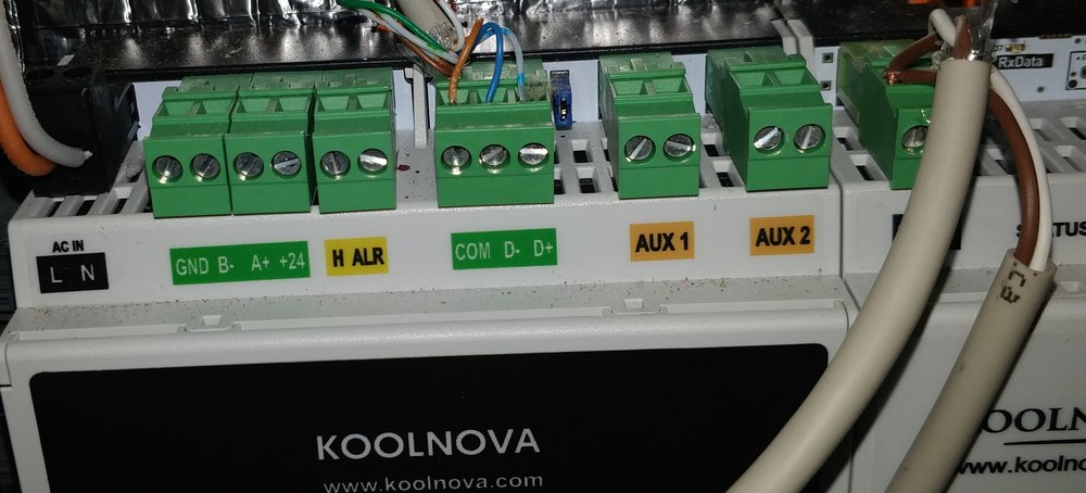

Bon, j’ai tiré ma koolnova vient d’être installé & j’ai tiré mon câble réseau.
Évidemment, je n’arrive pas à la faire fonctionner. :slight_smile:
Déjà, j’ai COM à la place de GND à côté de D- & D+, ça peut jouer ?
Non, c’est bien ca ! Le COM est le GND (erreur de ma part sur le README).
Tu as bien activé l’INT 49 sur ta radiocommande (ou commande filaire) maitre de ton système Koolnova ? (cela permet d’activer le Modbus du contrôleur).
Aaaaaah ! J’avais pas compris, je pensais que c’était par défaut sur 49.
J’ai réussi à passer à l’étape des zones, merci bcp !

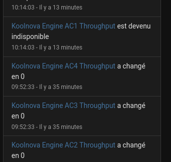

Bon, j’y suis presque mais c’est très instable.
Je perds tout (toutes mes entités sont indisponibles) & je récupère tout régulièrement (plus rien pendant 15mn & tout revient). Je vais tenter de revérifier les câbles mais il me semble que c’est pas si mal.
Edit : Je vais mettre mes messages d’erreur sur le git.
Je viens de voir ton ticket sur Github. Merci de ton retour. :+1:
Pourrais-tu refaire la configuration de ton intégration Koolnova et augmenter la valeur du timeout (par défaut: 5 secondes) (ne dépasse pas 30 secondes) dans la première page de configuration ?
D’après les traces que tu m’as fourni, j’ai peur que le timeout du client Modbus claque de temps en temps parce que les trames prennent trop de temps à arriver.
Mode débug activé & j’ai mis sur 15 secondes, je vais regarder ce que ça donne dans la matinée.
