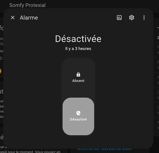

L’intégration fonctionne parfaitement mais (je suis novice sur HA) les cartes bouton et alarme du tableau de bord ne fonctionnent pas. Quelle carte dois-je utiliser pour avoir accès à toutes les fonctions ?.
Mille mercis pour votre aide
Cordialement
Edouard
Normalement tu n’as besoin d’aucune carte. Si tout est paramétré correctement, toutes les commandes et les infos de l’alarme sont dispo au niveau de l’intégration
Tu dois pouvoir activer et désactiver l’alarme
Si toutes les infos remontent à ce niveau et que tu peux activer et désactiver l’alarme tu pourras ensuite rajouter les entités dont tu as besoin à un tableau de bord
