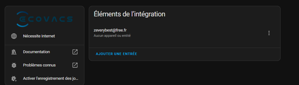

bonjour a tous
je relance un peu ce sujet
je viens de remplacer mon asmirateur par un Ecovacs
j’ai installer le module ECOVACS, configuré avec le mot de passe de mon compte chez Ecovacs
mais le robot n’apparait pas
c’est un modele N30 OMNI
quelqu’un a une idée?
Si tu as la dernière version de HA, à savoir 2024.12.0, il y a un énorme breaking change sur cette intégration.
Si ton robot ne fait pas partie de la liste des robots configurés (donc pris en charge), il n’est plus affiché, et il doit normalement y avoir un warning dans le journal.
J’ai acheté la semaine dernière un T30S PRO, il est globalement bien reconnu, mais n’est pas pris explicitement en charge. A mon avis si je fais la mise à jour je ne le verrais plus non plus.
je suis effectivement en HA 2024-12
et je viens d’investir dans un N30
donc, sans issue apparemment
Peut etre qu’une correction va arriver …
mais en regardant les log, voici ce que je trouve :
Device " DEEBOT N30 PRO OMNI" not supported. Please add support for it to https://github.com/DeebotUniverse/client.py
cela veut il dire que nous pouvons remonter l’info?
Le développeur explique dans une issue sur GitHub, que tout le monde est libre de faire un PR pour ajouter des robots à la lib derrière l’intégration.
Bon clairement c’est pas à la porté de tout le monde !
Après le tiens va arriver vite, cf dernière release. Je pense que ca sera dans la maj 2024.12.1
Avec la dernière maj je confirme le 30s pro n’est pas reconnu, du coup j’ai rebalancé une ancienne sauvegarde
