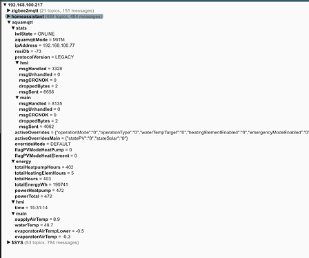

J’ai fait la modification du chauffe et voici ce que j’obtiens :
Je n’arrive pas à dire, si les valeurs remontées indiquent que tout fonctionne bien ou s’il y a un problème. J’ai l’impression que c’est pas trop mal.

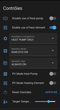

Une autre demande, à quoi sert le bouton Reset Overrides ?

Hello, ça semble être pas mal, tu reçois des données.
Content que ça fonctionne de ton côté😃
Hello, le reset overrides permet de remettre les paramètres du chauffe-eau comme configuré sans AquaMQTT (ceux de ton HMI).
