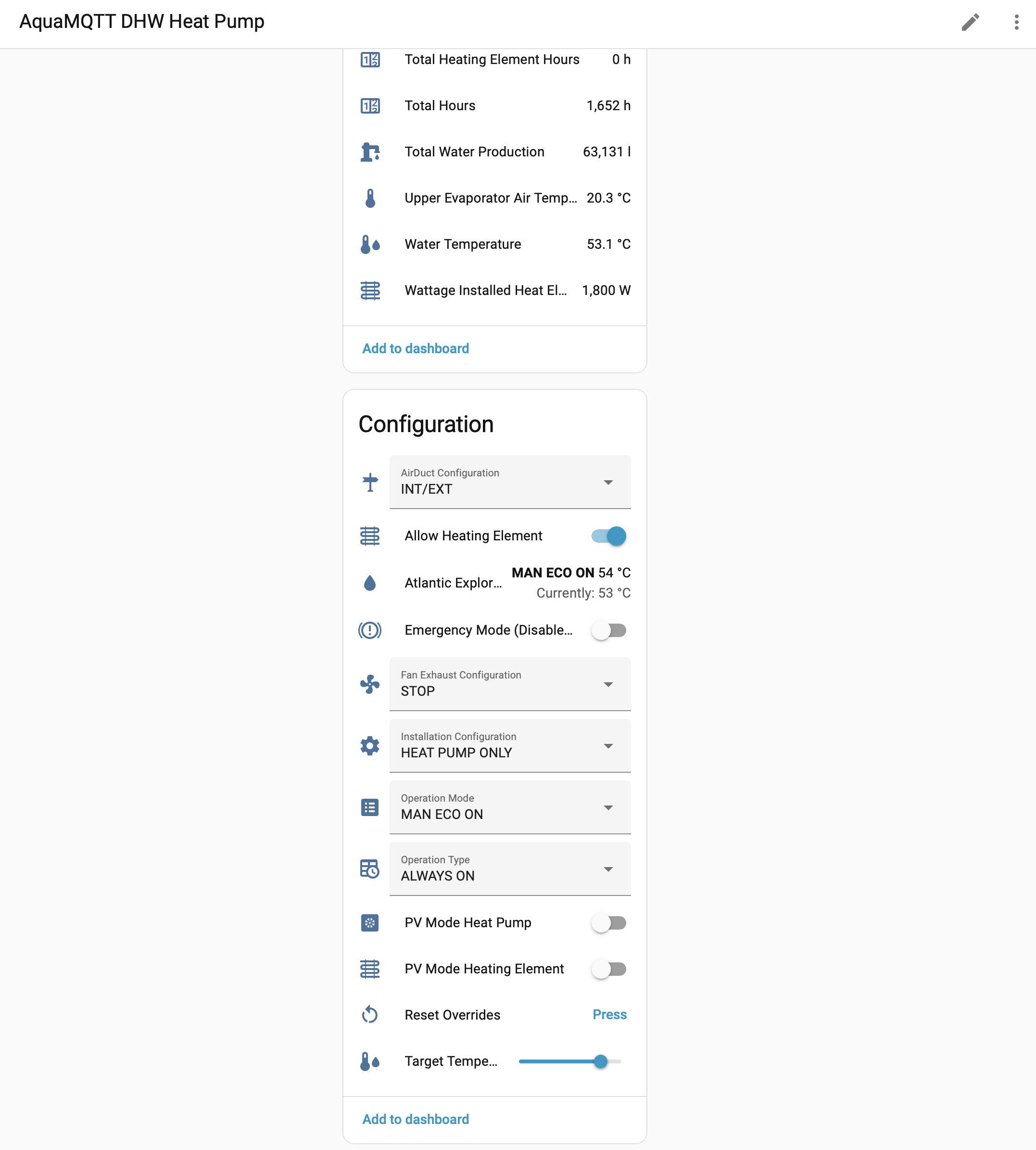

Intégration d'un chauffe-eau Atlantic Explorer en MQTT

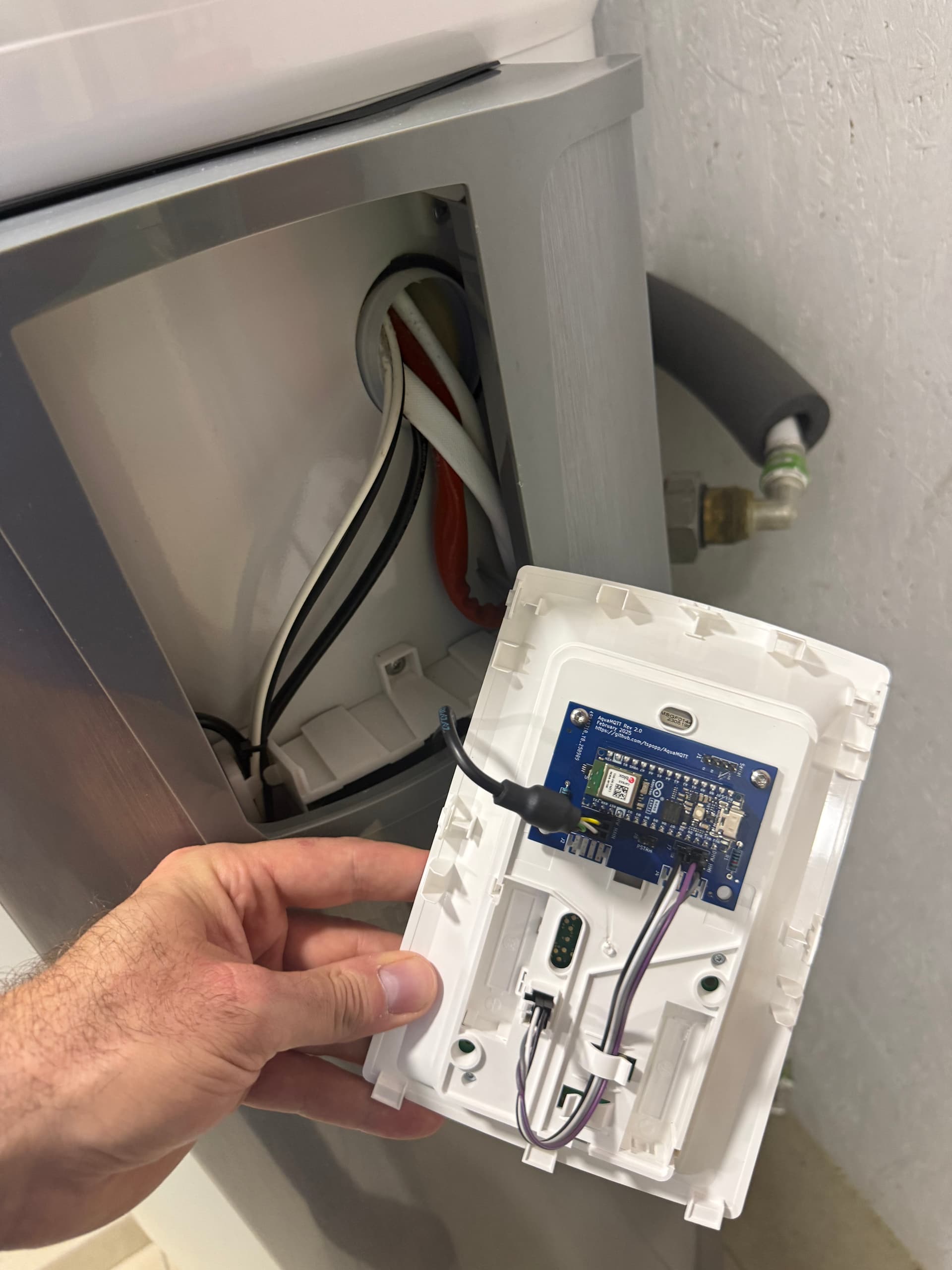

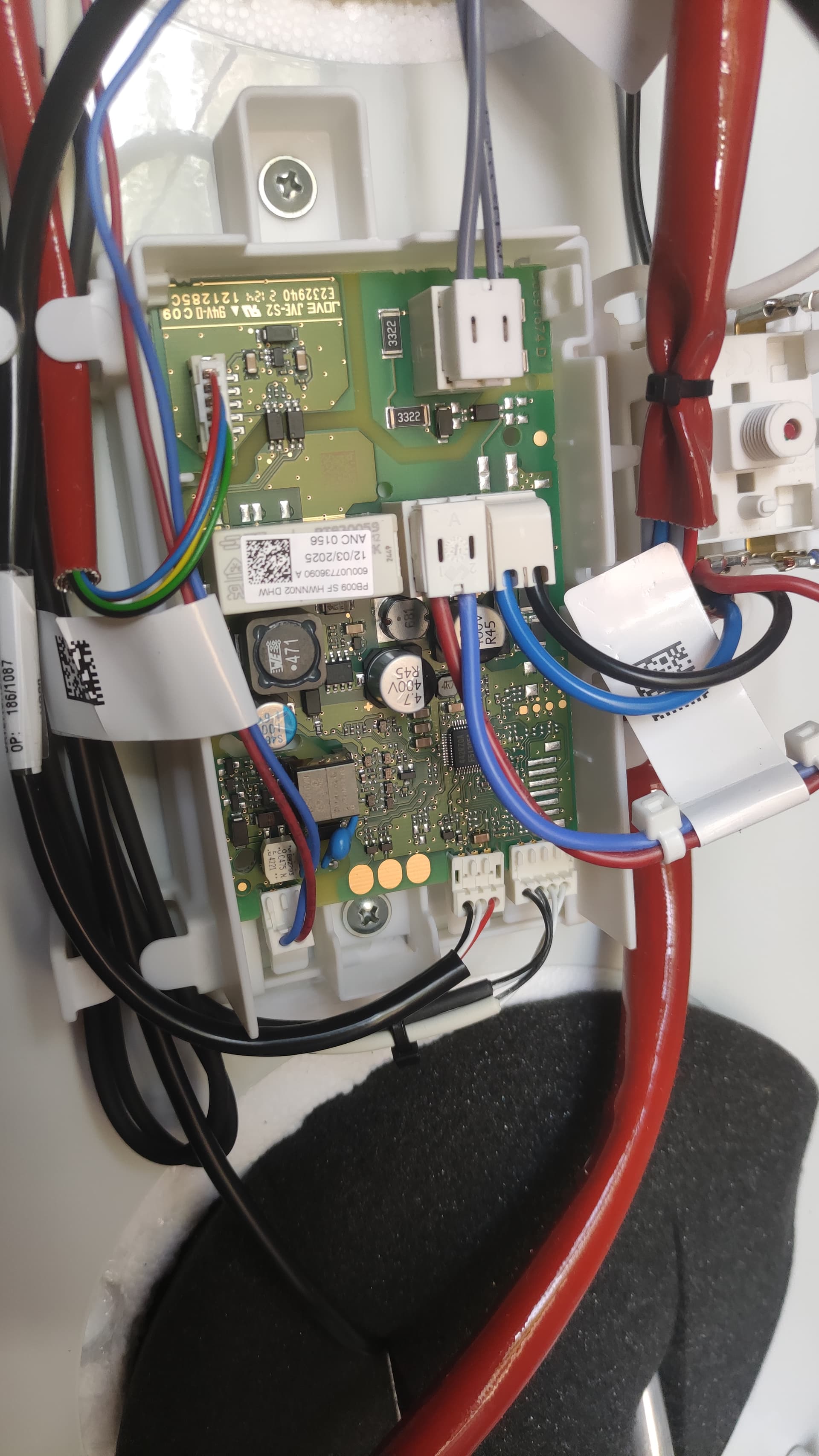

Il me reste des PCB (v1 &v2), par contre je ne sais si ton modèle est compatible. Le Thermor aeromax 5 l’est, mais le 4???
On peut continuer en message privé si tu le souhaites
moyennant la connexion au PCB à adapter, les GPIO à configurer en adaptant la compilation, ça devrait le faire oui.

Ah c’est vrai que je n’ai pas fais attention si les bornes étaient similaires, surprise le 07 août prochain quand mon colis sera livré :grin:.

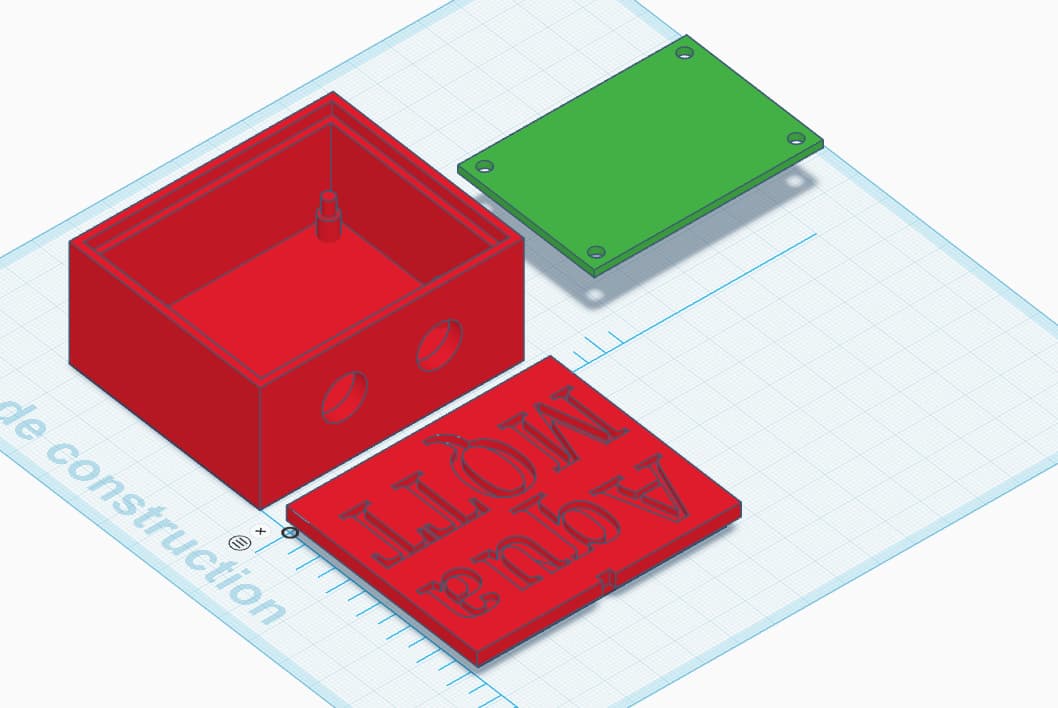

Si ça intéresse des personnes, j’ai dessiné un boîtier pour le PCB v2. Sur un côté, j’ai mis deux trous permettant d’installer des presse-étoupes PG9 (normalement les connecteurs passe en jouant un peu) rendant la chose un peu plus propre.
En revanche, je n’ai pas pu tester le boitier, n’ayant pas d’imprimante 3D. Si quelqu’un veut s’y tenter, je veux bien partager mon fichier. Attention, sur le fichier, j’ai modélisé trois pièces : le pcb, le boitier, le couvercle avec gravure.
Par contre, je ne sais pas comment partager mon fichier .stl ici ?

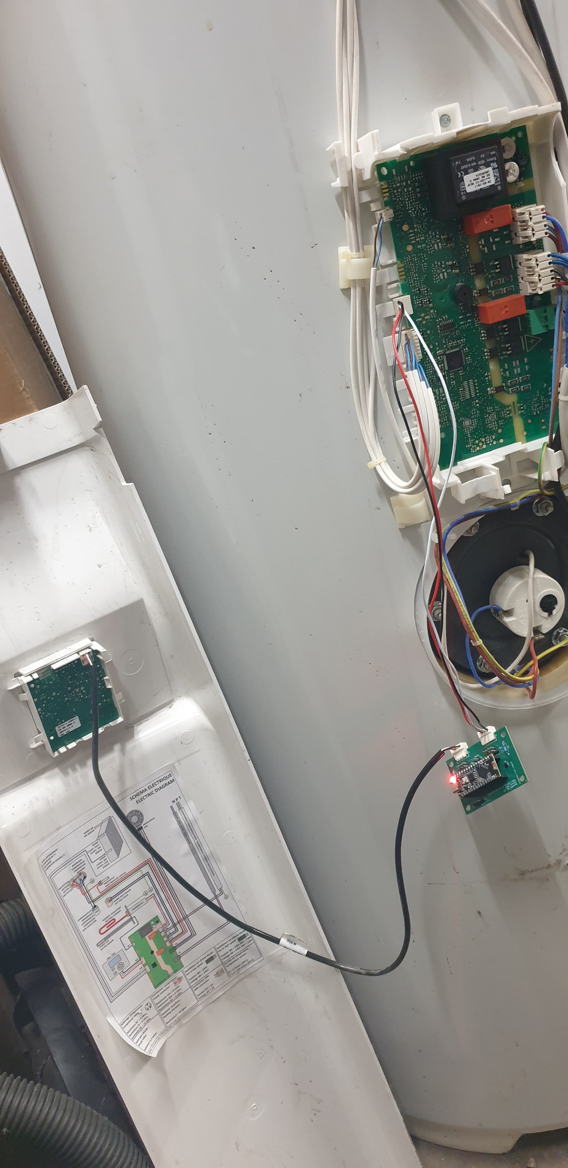

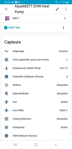

Je confirme le fonctionnement impeccable avec un Atlantic Explorer V4 :smiley:
Si certains sont intéressés, il me reste 4 PCB v2 (sans l’arduino-esp32)

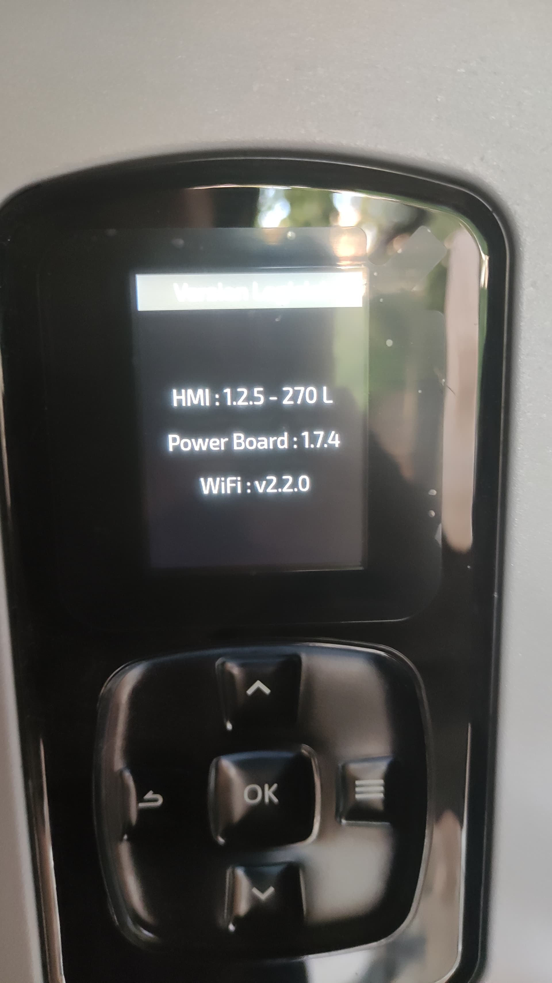

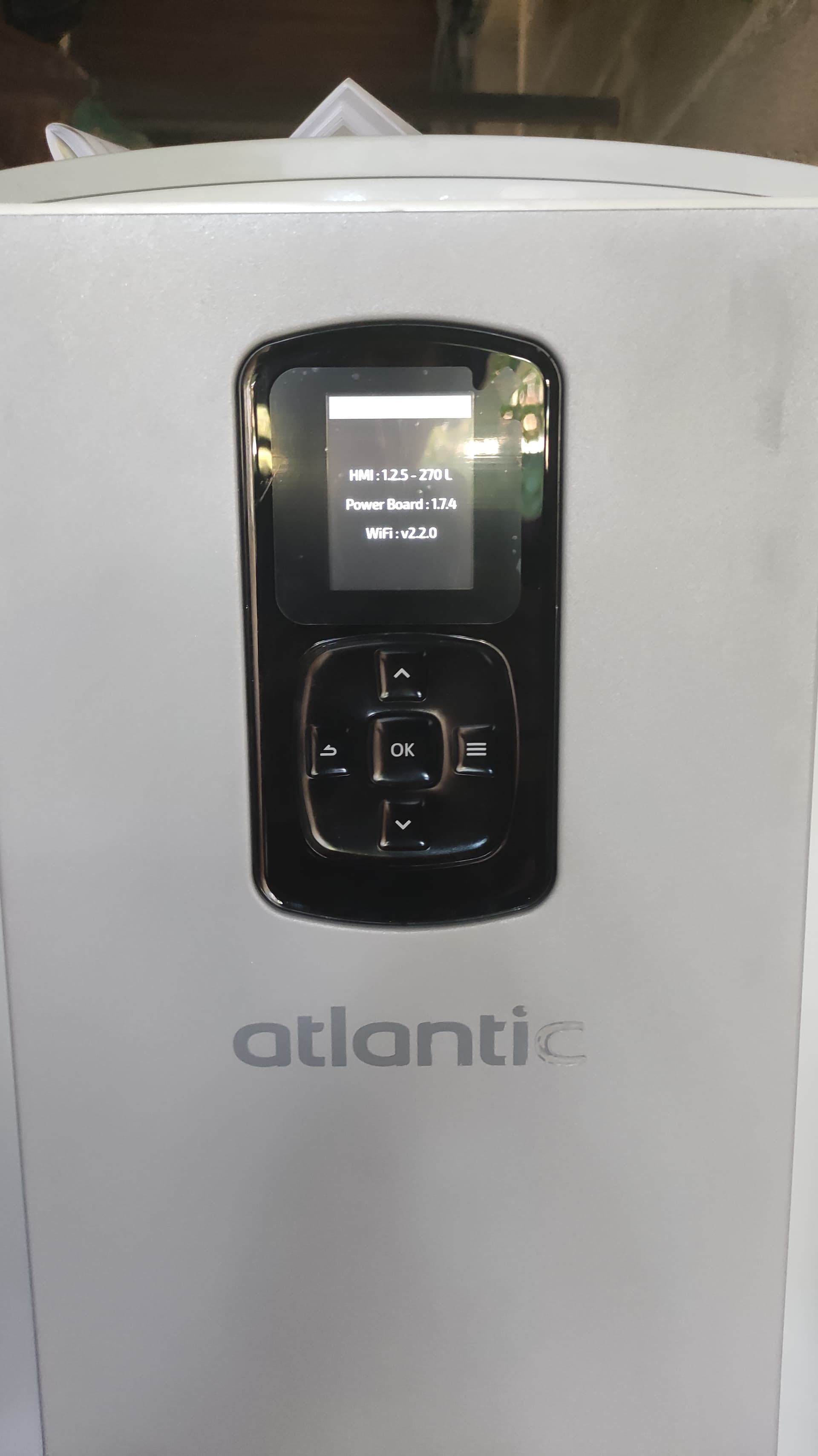

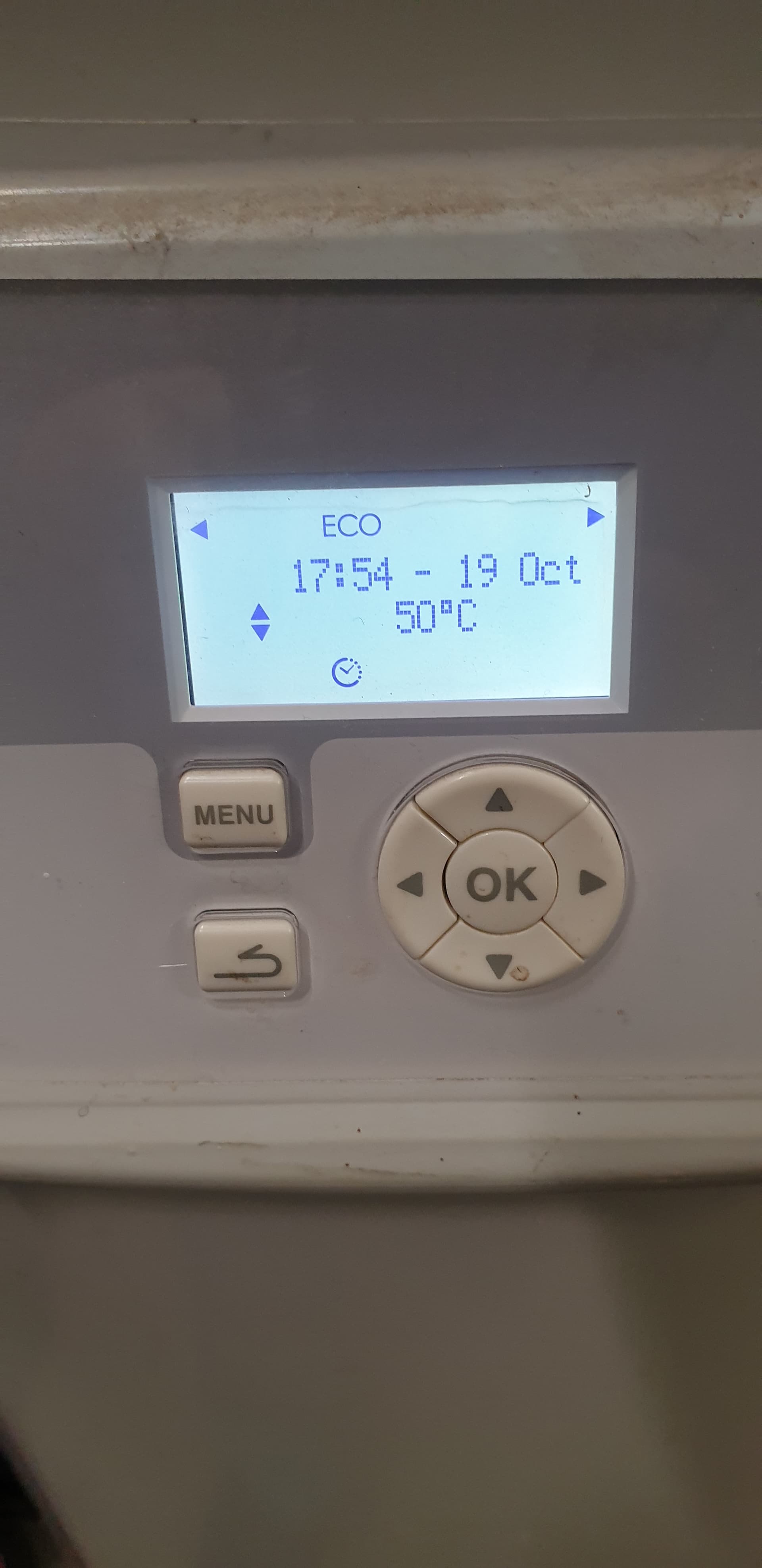

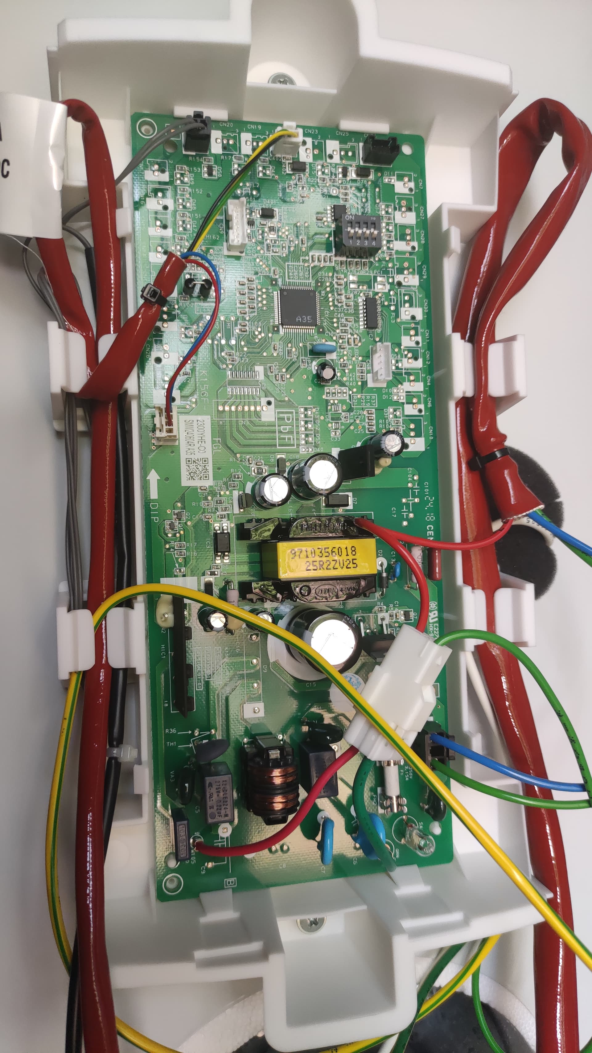

je viens de prendre possession d’un ballon Calyso 270L split mais le boitier de commande et l’interface ont l’air differents.
'(dans le bandeau clair au dessus des infos il y a ecrit “versions logicielles”)
je n’ai à priori pas de menu installateur en faisant “menu” + “fleche haut”
Pouvez vous me dire ce que vous en pensez?
Merci d’avance

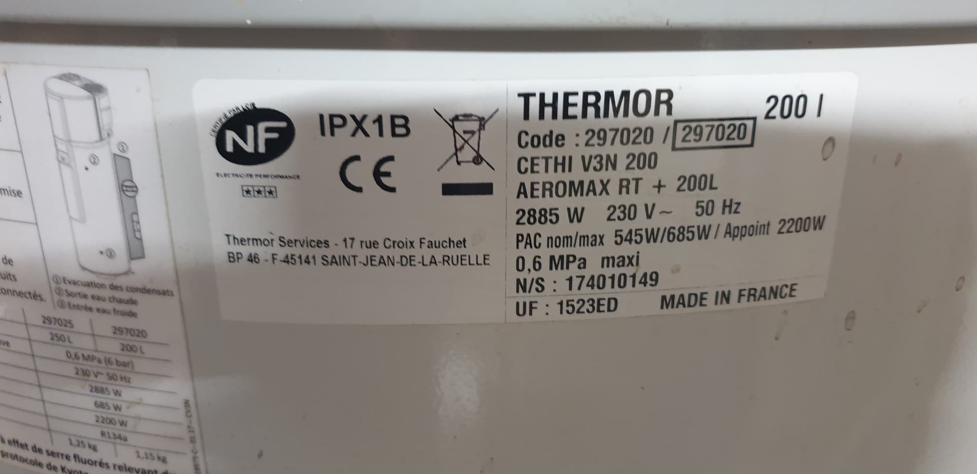

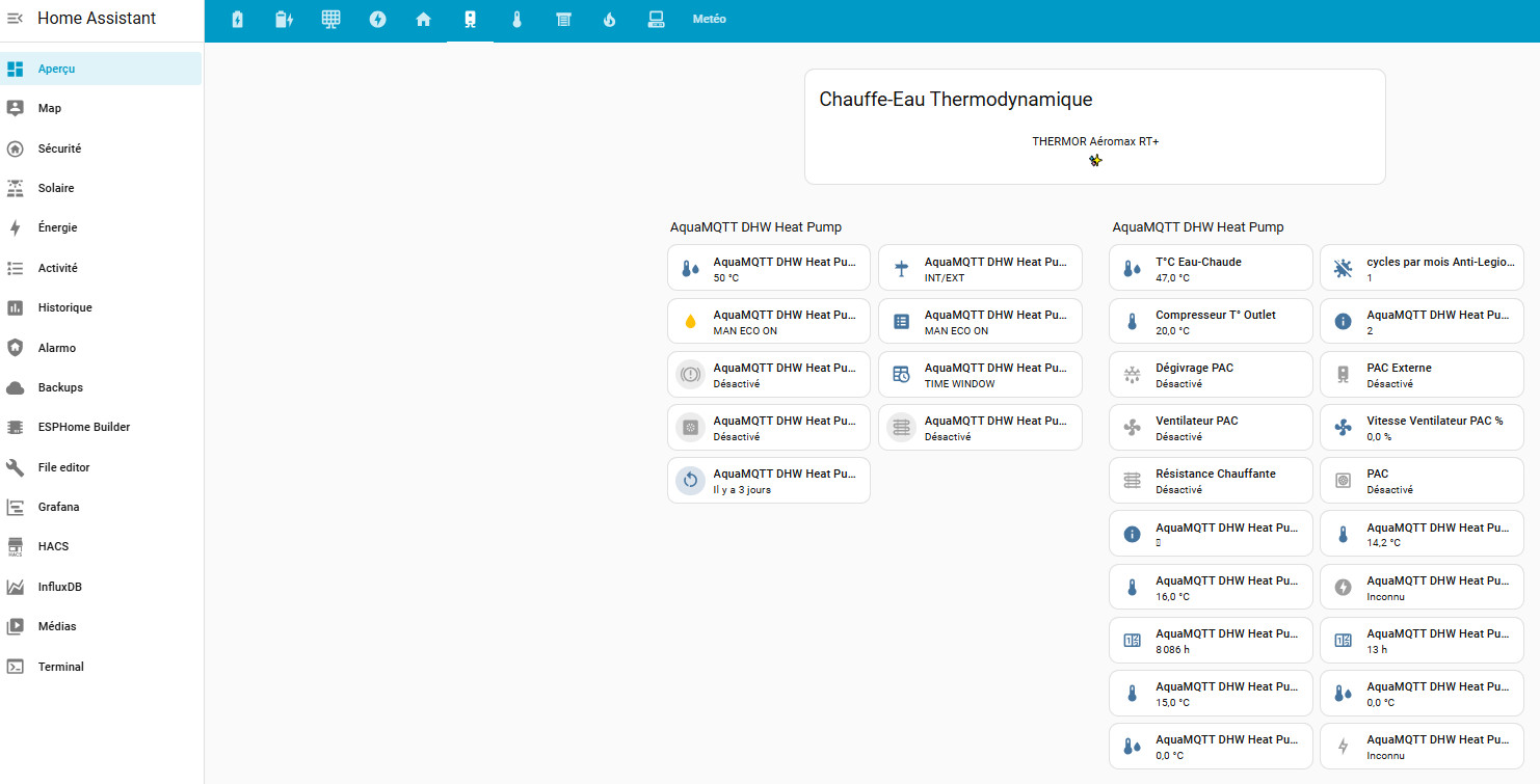

Bonjour oui cela pourrais m’intéresser, mais j’ai un Chauffe eau thermodynamique Thermor Aeromax RT + je ne sais pas si c’est le même protocole et même cablage avec mon HMI
C’est obligé que tu es un mode installateur, c’est juste que la manipulation doit être différente. As-tu la doc de ton ballon ? Sinon demande à ton chauffagiste ?
En regardant brièvement sur le net j’ai lu qu’il fallait maintenir “MENU” + “Flèche du haut” durant 5 secondes. Je te laisse essayer puis revenir vers nous.
@jonvelle Le modèle Aeromax est supporté. La déclinaison RT + je n’en ai aucune idée. Regarde ton menu installateur pour connaitre ta version logicielle et prends une photo de ta carte.Je te laisse essayer puis revenir vers nous.
je veux bien merci a toi
En fait il n’y a plus de menu caché pour accéder au réglages installateurs, c’est un menu “avancé” avec un warning pour l’utilisateur. c’est là que j’ai eu accès à l’écran d’information qui est trés différent des anciens modèles.
D’après les réponses que j’ai eu sur le github ces nouveaux modèles ne sont pas supportés donc que les nouveaux acquéreurs se méfient :slight_smile:

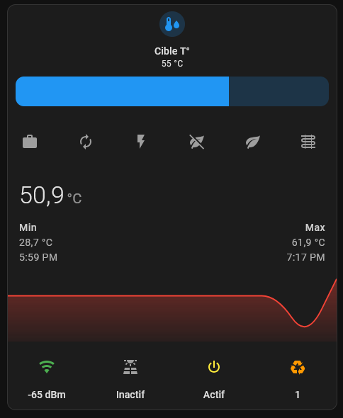

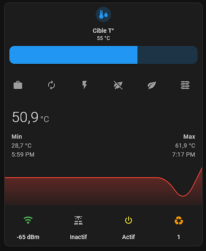

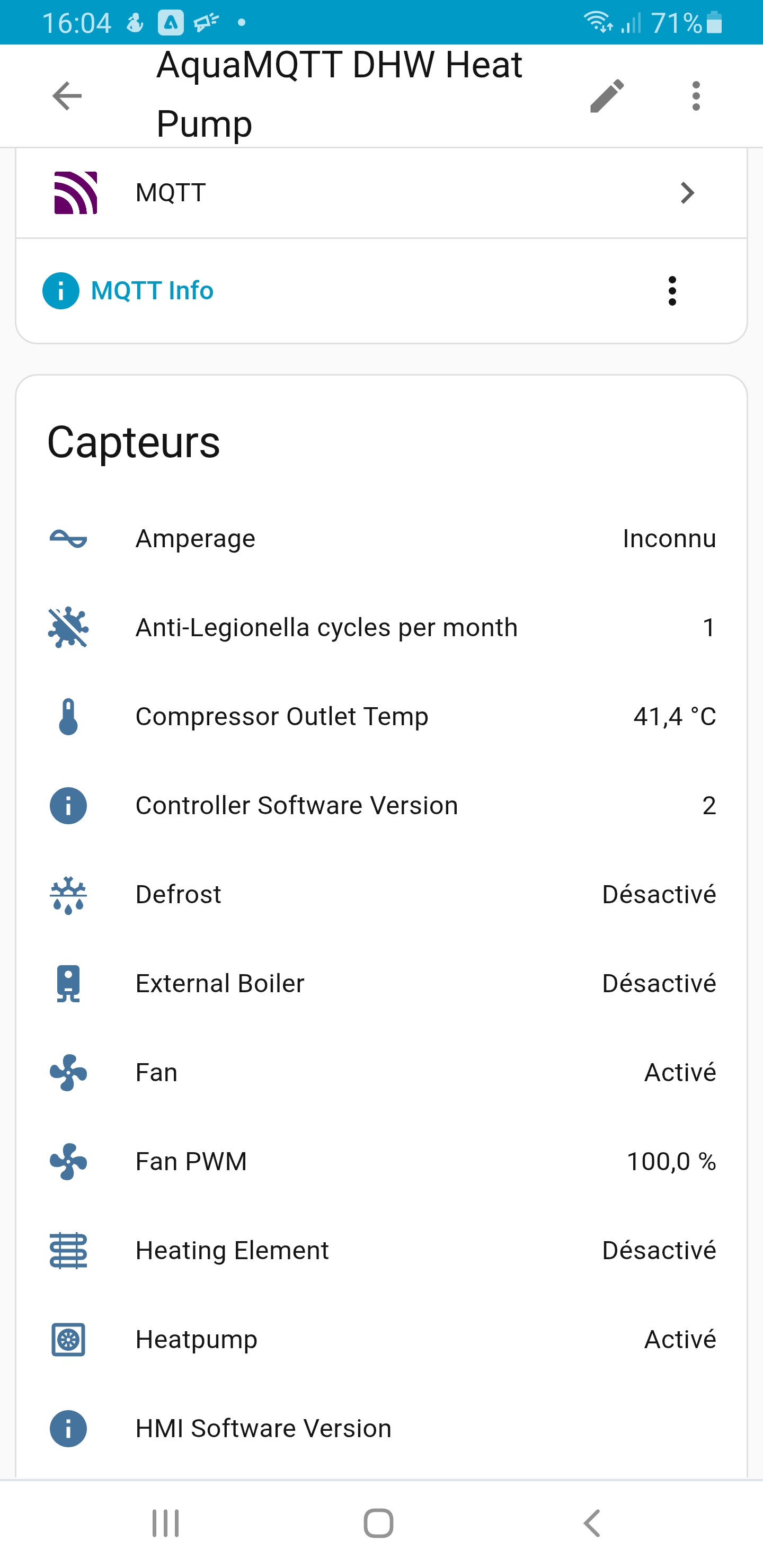

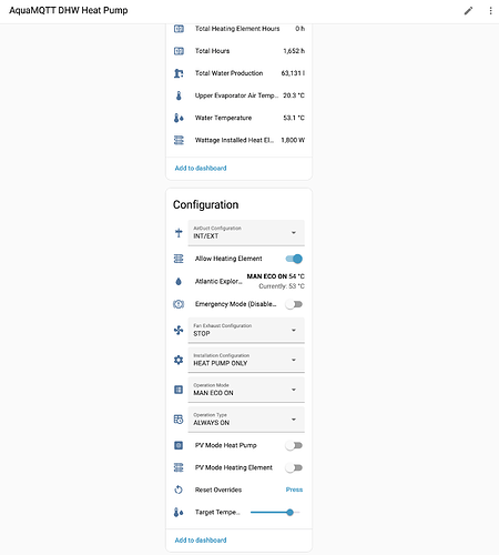

J’ai travaillé sur un petit dashboard, je pense, sympa pour le ballon sans unité extérieure :
Le code :

Seul détail, je n’arrives pas à faire fonctionner les boutons des modes absence, auto, boost, manu eco off et manu eco on. résistance c’est un switch donc pas de problème.
Si quelqu’un de meilleur passe par ici et arrive à régler le soucis…
Au passage, voici le plan de mon boitier 3D pour le PCB en v2 :
Les deux trous sont pour des presse-étoupe en PG7 pour que ca fasse propre. Je n’ai pas pu le fabriquer n’ayant pas d’imprimante 3D :frowning:
