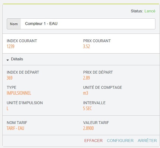

Bonjour ,
si je peut me permettre de vous déranger , pour la mesure de la conso de l’eau , normalement on peut chercher la mesure quotidienne etc … mais je n’arrive pas ; faut t’il passer par le jyson de l’l’écodevice ?

bonsoir
sur ton ecodevice tu arrives bien a voir ton compteur d’eau ? avec les valeurs index instannée … tu dis qu’avec ton ancienne box tu recevais tout, de quelle box tu parles ? c’était avec l’ecodevice ?
si oui, il faudrait que tu tapper dans un navigateur en adaptant avec l’adresse IP de ton ecodevice :
http://192.168.x.xx/api/xdevices.json?Get=all
ou
http://192.168.1.xx/api/xdevices.json?Get=Dall
ca devrait te renvoyer les données de l’ecodevice
si il n’y a pas les valeurs que tu souhaites tu peux essayer d’autre commande (voir API EDRT — GCE Electronics)
un fois que tu as localisé la valeur que tu veux, revient sur le forum je t’aiderai à les récupérer sous HA avec la fonction rest.

super , on test demain et je reviens Merci d’avance
Bonjour , pour commencer sur de bonne base ; est ce que je suis déjà bon pour le paramétrage de l’éco , pour le compteur ?

Supper Merci ; j’avance de jour en jour avec vous
donc normalement ça devrai être bon d’aprés le message
