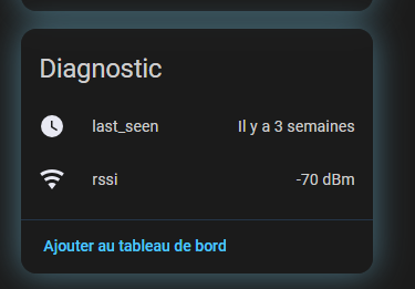

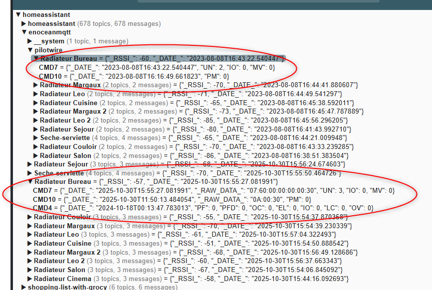

Mince il ne fonctionnent plus , aidez moi avant que ma femme me coupe en deux ! :face_with_symbols_on_mouth:

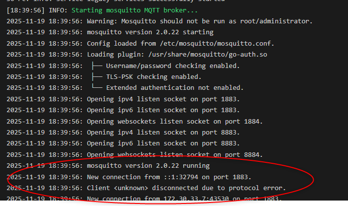

J’ai toujours les modules
Mais ils ne sont plus vus depuis 3 semaines :
L’add-on est ok et les logs ont l’air correct sans erreurs.
Savez-vous ou puis-je chercher dans home assistant ?

Coté Mqtt je vois ça, peut être une piste ?

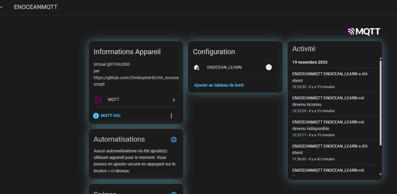

Un autre constat est que le mode learn ne tient pas, si je l’active, au bout de deux secondes il revient en désactivé.
Il s’est passé quelque chose le 30 octobre chez moi car c’est la dernière fois que les devices on été vu sur le réseau.
A part les mises à jours des add-on et HA. Je ne fais rien de plus.

Peux-tu m’envoyer les logs lorsque tu active le ENOCEAN_LEARN ?
Hello Christophe,
Je suis en 1.0.1 :
Ma clé n’a pas bougé.
Lorsque je clique sur LEARN, je n’ai pas de logs qui apparaissent.

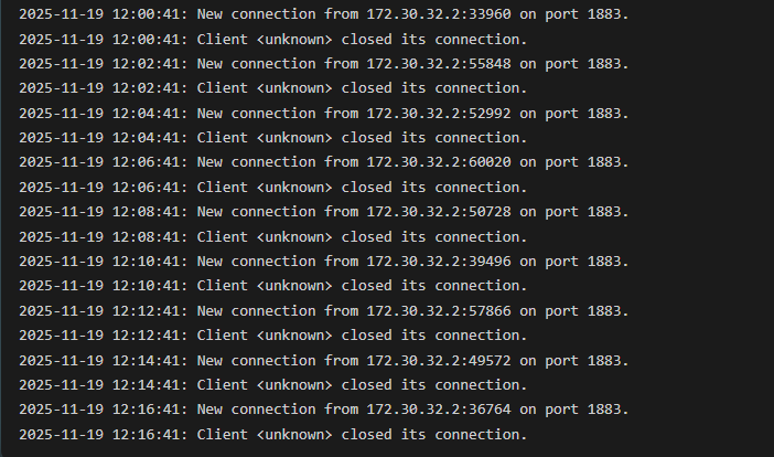

Pour information mon broker MQTT fonctionne car je l’utilise également en Zigbee.

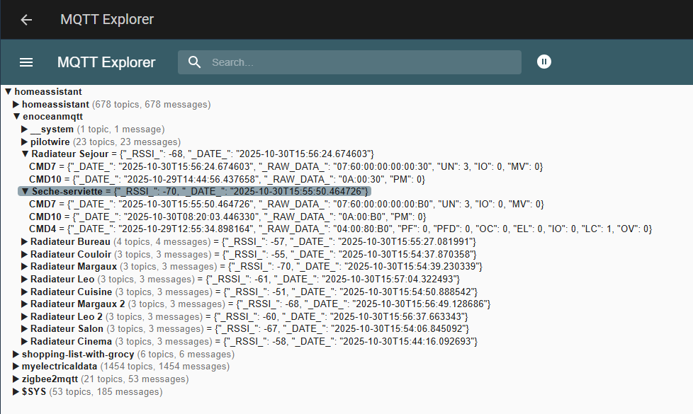

Je viens d’installer MQTT Explorer juste pour voir si on avait des informations :
Je ne sais pas si c’est normal de voir les devices en double :
C’est bizarre que certains de tes devices soit sous “pilotwire”, comme si tu avais mis pilotwire/Radiateur Bureau dans la configuration des devices.

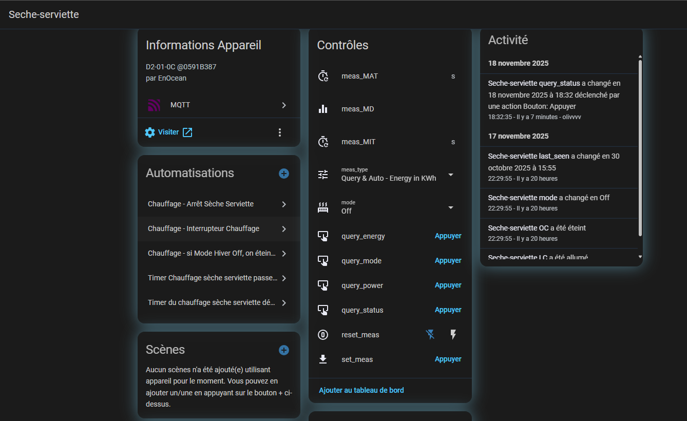

Dans la page de l’appareil, peux-tu regarder les MQTT infos ?
Si je prends le radiateur Bureau par exemple, j’ai cela :

Peut être une trace de l’ancienne configuration ?
Je veux dire l’ancien add-on
MQTTINFO confirme que les paquets MQTT arrivent maintenant dans le topic “pilotwire” alors qu’ils devraient arriver un cran au-dessus. Je ne sais pas d’où peut venir ce topic “pilotwire”, est-ce que tu peux vérifier ton fichier enoceanmqtt.devices ?
Si c’est le cas, tu peux éditer la configuration en mode YAML pour le vérifier.
Oui c’est fou cette histoire, une belle colle cette fois.D’habitude je m’en sors mais là j’avoue que je sèche.

Dans les logs du broker j’ai aussi ce message si je redémarre l’add-on :
