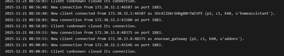

J’ai regardé les logs du broker et je vois ça :
Un client inconnu.(je n’ai pas encore réinstallé Enocean)

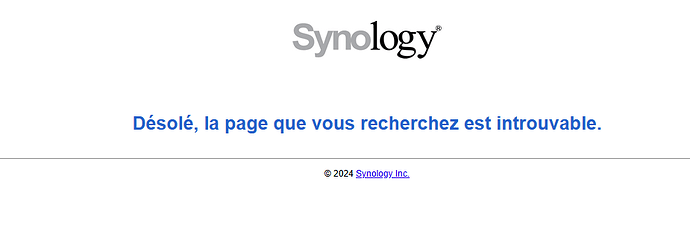

Et puis ce log qui est de l’html et quand je l’affiche dans le browser affiche une page d’erreur de mon synology ! (pour information HA est installé en VM sur mon Synoloy)
2025-11-20 09:11:46: Client <unknown> closed its connection.

<h1 id="a"></h1>
<hr>
<p>&copy; 2024 <a href="http://www.synology.com">Synology Inc.</a></p>
</body>
<script type ="text/javascript">
/* Copyright (c) 2024 Synology Inc. All rights reserved. */
(function(){var a={en:"Sorry, the page you are looking for is not found.",zh:"\u62b1\u6b49\uff0c\u60a8\u6240\u6307\u5b9a\u7684\u9875\u9762\u4e0d\u5b58\u5728\u3002",it:"La pagina richiesta non \u00e8 stata trovata.","zh-HK":"\u62b1\u6b49\uff0c\u60a8\u6240\u6307\u5b9a\u7684\u9801\u9762\u4e0d\u5b58\u5728\u3002",cs:"Hledan\u00e1 str\u00e1nka nebyla nalezena.",es:"Lo sentimos, no se encuentra la p\u00e1gina que est\u00e1 buscando.",ru:"\u0418\u0437\u0432\u0438\u043d\u0438\u0442\u0435, \u0438\u0441\u043a\u043e\u043c\u0430\u044f \u0432\u0430\u043c\u0438 \u0441\u0442\u0440\u0430\u043d\u0438\u0446\u0430 \u043d\u0435 \u043d\u0430\u0439\u0434\u0435\u043d\u0430.",nl:"Sorry, de pagina die u zoekt kan niet weergegeven worden.",pt:"Desculpe, a p\u00e1gina que procura n\u00e3o foi encontrada.",no:"Beklager, siden du leter etter finnes ikke.",nb:"Beklager, siden du leter etter finnes ikke.",tr:"\u00dczg\u00fcn\u00fcz, arad\u0131\u011f\u0131n\u0131z sayfa bulunamad\u0131.",pl:"Przepraszamy, nie znaleziono strony, kt\u00f3rej szukasz.",fr:"D\u00e9sol\u00e9, la page que vous recherchez est introuvable.",de:"Es tut uns Leid, die von Ihnen gesuchte Seite konnte nicht gefunden werden.",da:"Desv\u00e6rre, den side, du leder efter, kunne ikke findes.","pt-BR":"Desculpe, a p\u00e1gina que procura n\u00e3o foi encontrada.","zh-MO":"\u62b1\u6b49\uff0c\u60a8\u6240\u6307\u5b9a\u7684\u9801\u9762\u4e0d\u5b58\u5728\u3002",hu:"Eln\u00e9z\u00e9st, a keresett oldal nem tal\u00e1lhat\u00f3.",ja:"\u7533\u3057\u8a33\u3042\u308a\u307e\u305b\u3093\u304c\u3001\u635c\u3057\u3066\u3044\u308b\u30da\u30fc\u30b8\u304c\u898b\u3064\u304b\u308a\u307e\u305b\u3093",nn:"Beklager, siden du leter etter finnes ikke.","zh-TW":"\u62b1\u6b49\uff0c\u60a8\u6240\u6307\u5b9a\u7684\u9801\u9762\u4e0d\u5b58\u5728\u3002",ko:"\uc8c4\uc1a1\ud569\ub2c8\ub2e4. \ucc3e\uace0\uc790 \ud558\ub294 \ud398\uc774\uc9c0\ub97c \ubc1c\uacac\ud558\uc9c0 \ubabb\ud588\uc2b5\ub2c8\ub2e4.",sv:"Sidan du s\u00f6ker hittades inte."};var b=window.navigator.browserLanguage||window.navigator.language;if(-1==["zh-TW","zh-MO","zh-HK","pt-BR"].indexOf(b)){b=b.split("-",1)}document.getElementById("a").innerHTML=a[b]||a.en})();
</script>
</html>
J’ai comme l’impression qu’il y a un client qui essai de se connecter au broker (anciennes configuration de Enocean ?) Mas je ne trouve pas de traces nul part.

Enocean réinstallé, rien ne remonte dans le broker :
j’ai néanmoins une connexion au moment du démarrage de Enocean :
Dans les logs de HA :

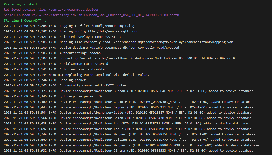

Les logs de Enocean: On ne voit plus les devices
2025-11-20 10:51:49,181 INFO: Logging to file: /config/enoceanmqtt.log
2025-11-20 10:51:49,181 INFO: Loading config file /data/enoceanmqtt.conf
2025-11-20 10:51:49,344 INFO: Selected overlay : Home Assistant
2025-11-20 10:51:50,538 INFO: Mapping file correctly read: /app/enocean-mqtt/enoceanmqtt/overlays/homeassistant/mapping.yaml
2025-11-20 10:51:50,539 INFO: Device database /data/enoceanmqtt_db.json correctly read/created
2025-11-20 10:51:50,539 INFO: Authenticating: mqttenocean
2025-11-20 10:51:50,540 INFO: connecting Serial to /dev/serial/by-id/usb-EnOcean_GmbH_EnOcean_USB_300_DC_FT4T9U9G-if00-port0
2025-11-20 10:51:50,556 INFO: SerialCommunicator started
2025-11-20 10:51:50,556 INFO: Auto Teach-in is disabled
2025-11-20 10:51:50,558 WARNING: Replacing Packet.optional with default value.
2025-11-20 10:51:50,658 INFO: Sending packet
2025-11-20 10:51:50,759 INFO: got response packet: OK

Il y a plein de choses bizarre dans ce que tu me montres mais le plus gros point à clarifier est le suivant : dans la configuration de l’addon tu as indiqué d’utiliser l’utilisateur mqttenocean pour se connecter au broker et on ne voit pas cette connexion dans les logs du broker. J’ai comme l’impression que tu as 2 brokers installés et que l’addon se connecte pas au meme broker que HA.
Si tu utilises l’addon Mosquitto, tu n’es pas obligé de renseigner les paramètres de connexion (IP, port, user et password) dans l’addon enocean, il peut récupérer tout seul en se connectant aux API HA.
Le log bizarre avec Synology m’arrive aussi, j’ai l’impression qu’au bout d’un certain temps le reverse proxy synology s’arrete et ça apparait dans la fenetre de logs HA alors que ce n’est pas un vrai log HA.
C’est ça ! :pray:
Tu as mis en lumière la partie configuration du compte / pwd, ip, et port.
Je ne sais pas par quel moyen je me suis retrouvé avec cette configuration, si c’est l’ancien add-on ou pas , car l’add-on fonctionnait auparavant et je n’ai pas fait de restauration de quoi que ce soit.
J’ai retiré cette partie et tout fonctionne de nouveau, que de recherche pour avoir devant les yeux la solution. :relieved:

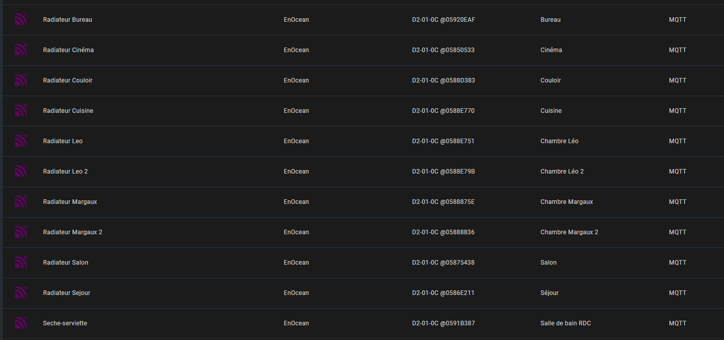

Au redémarrage, les devices ont de nouveau été ajoutés
Mosquito ok :
Et devices dans MQTT ok :
Un grand merci Christophe, sans toi j’y serai encore je crois..
