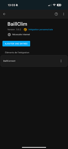

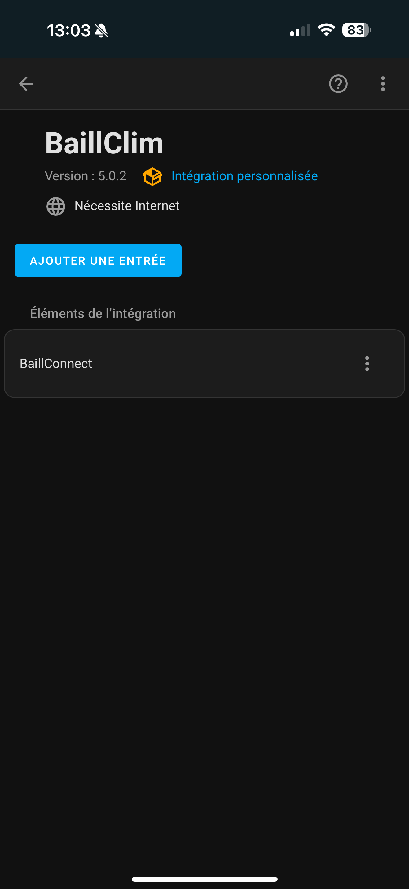

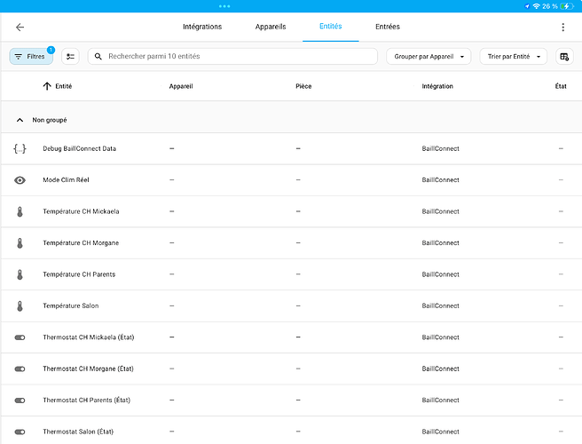

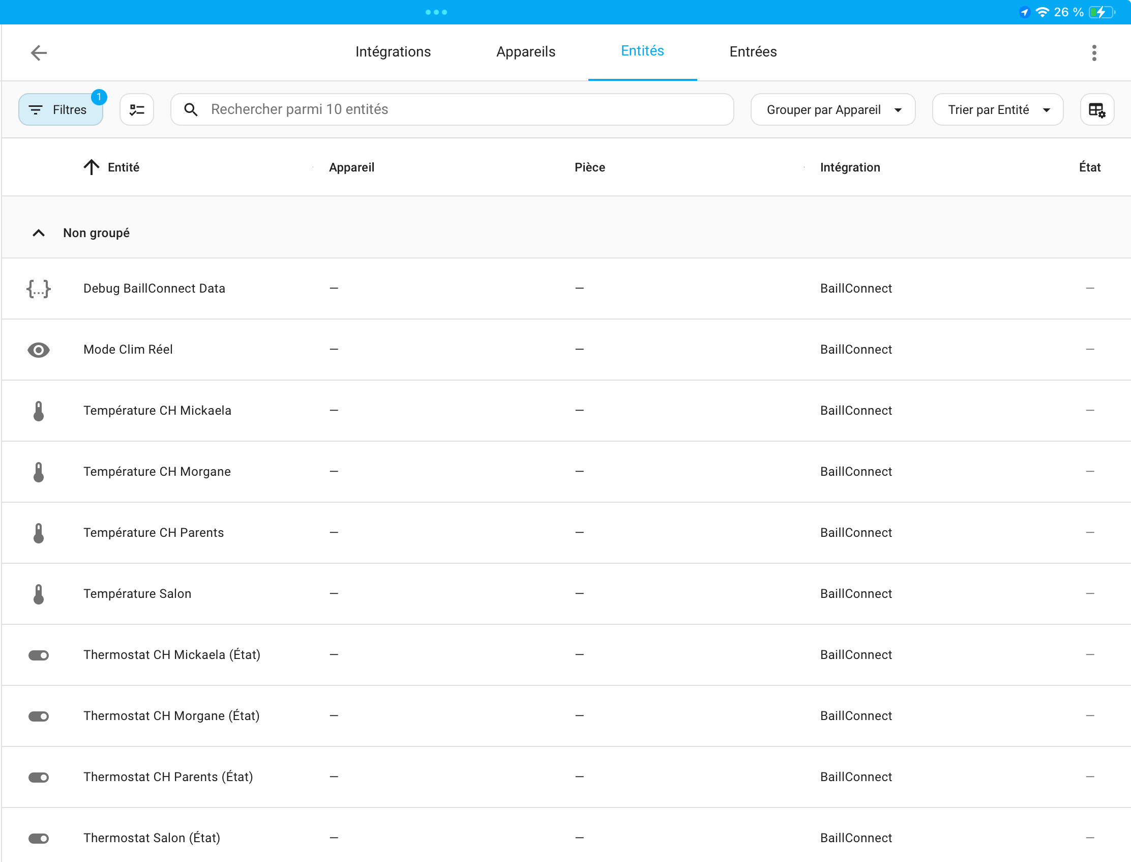

Désoler du delais le temps de tout faire correctement.
Alors j’ai dans un premier temps tout supprimer comme vous l’indiquer avec un doute sur la partie « deconnectez Vous de l’intégration » je n’arrive pas a identifier cette « connection».
Aprés avoir appliquer la méthode j’ai manuellement changer le numéro de la regul et ensuite j’ai ajouter l‘intégration avec login/MDP.
J’ai toujours que 3 entitées pour l’entité début j’ai ces éléments dans attribuâtes (si vous voulez les comparé a votre regul)
A savoir que je dispose de 4 thermostat

:wrench: Pour ceux dont les thermostats n’ont pas des ID autour de 500 :
Exactement, chez moi les thermostats ont des IDs qui commencent à 500, donc tout fonctionne par défaut.
:point_right: Si dans votre cas vos thermostats ont d’autres IDs, vous devrez adapter le fichier sensor.py pour que votre intégration BaillClim les prenne bien en compte.
:pencil2: Étape à suivre :
  1. Ouvrez le fichier :
bash
CopierModifier
custom_components/baillclim/sensor.py
  1. Repérez cette partie du code :
python
CopierModifier
        thermostats = coordinator.data["data"].get("thermostats", [])
        for th in thermostats:
            tid = th.get("id")
            if 10866 <= tid <= 10880:  # <-- MODIFIEZ ICI SELON VOS PROPRES IDS
  1. Modifiez la plage d’IDs pour qu’elle corresponde aux vôtres.
    Par exemple, si vos thermostats commencent à 500 :
python
CopierModifier
            if 500 <= tid <= 520:

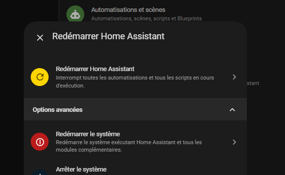

  1. Enregistrez, redémarrez Home Assistant, et les entités spécifiques aux thermostats devraient apparaître automatiquement :tada: en attendant je tente de le mettre en automatique

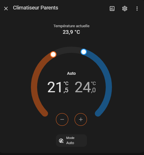

Je viens de procéder aux modifications et je vous confirme que celle fait bien remonter les températures des thermostat ainsi que la fonction on/off.
Merci bcp.
Je si peux continuer a vous aider se sera avec grand plaisir il faudra sûrement un peux me guider mais je ferai en sorte de vous consommer le moins de temps possible.

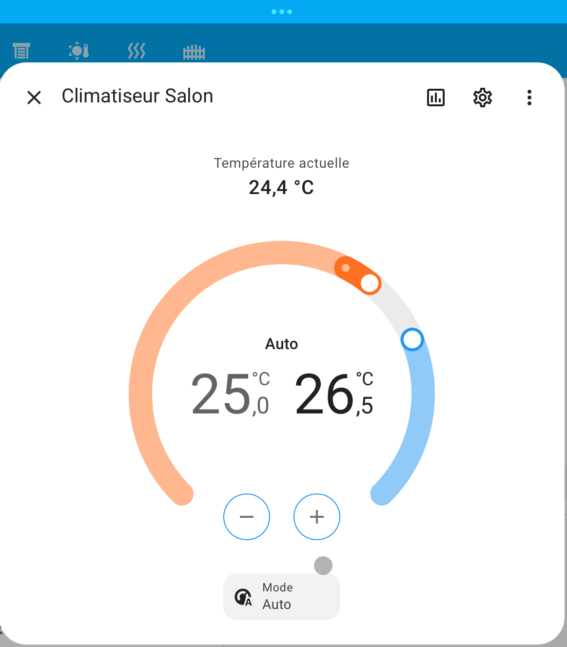

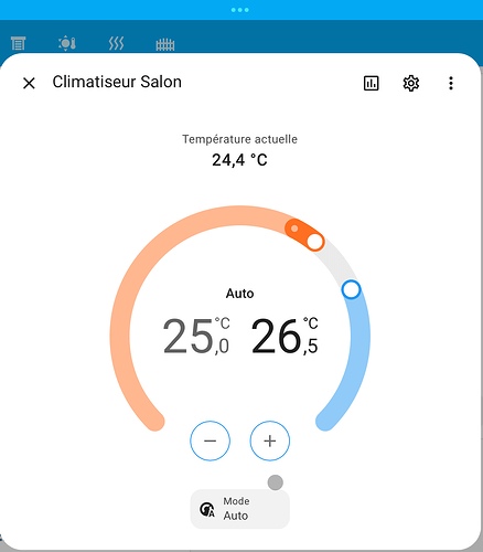

vous avez tenter de piloter les mode ? sa fonctionne ?
J’ai effectuer des test de changement de mode au niveau de la régulation qui fonctionne je n’ai pas tenter de chose au niveau des thermostats pour le moment.
Je vais tester la commande on/off de chaque thermostat.

Installation faite ce matin depuis HACS j’ai était obliger de ré télécharger l’intégration en spécifiant la version (la mise à jour n’était pas proposé).
J’ai pu tester toutes les entité ainsi que les valeur des thermostat et tout fonctionne parfaitement.
J’ai sur les thermostat deux arc de cercle un a gauche rouge et un autre bleu a gauche j’ai pensé au début qu’il s’agissait de la consigne en chaud et froid mai sil semble que seule la consigne rouge soit celle qui est prise en compte. Il s’agi probablement d’une mauvaise compréhension ou utilisation de ma part mais je voulais vous le transmettre puisqu’il semble que nous ayons des régulation qui ne fonctionne pas tout à fait de la meme maniéré.
Bonjour ! Je suis vraiment content de partager mon intégration avec vous.
J’ai publié une mise à jour hier soir (v4.1) car j’avais inversé les consignes chaud et froid.
  • À droite, c’est maintenant bien la consigne froid (prise en compte uniquement si le mode actif est Froid)
  • À gauche, c’est la consigne chaud (prise en compte uniquement si le mode actif est Chauffage)

J’ai télécharger la version 4.2 pour corriger le probléme soulevé ce matin. J’ai deux soit y correspondant aux zones qui sont ajouté par contre l’inversion chaud/froid existe toujours.
En effet je modifie la valeur de température a gauche qui est « rouge » pour modifier la valeur de consigne de « climatisation ».
Une piste « d’amélioration » serait de demander a l’installation de votre extension le numéro de la régulation. (Par exemple dans le message qui demande l’émail ainsi que le mot de passe).
Cela permetrait de stocker les informations dans une variable et éviterais lors de la publication de mise à jour de devoir modifier manuellement le fichier const.py .

Voilà test fait.
La première fois en forçant le retelechargement v5.0.2 depuis HACS puis recréant l’entrée (email mot de passe) le second en supprimant l’entrée puis le dossier et en retelechargant v5.0.2 l’extension, puis saisie login mot de passe.
Je n’est plus d’entité créé (voir capture).
Si je peux faire d’autre chose pour aider.

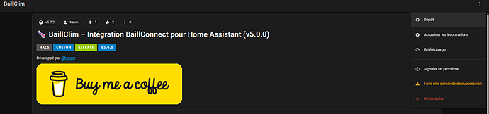

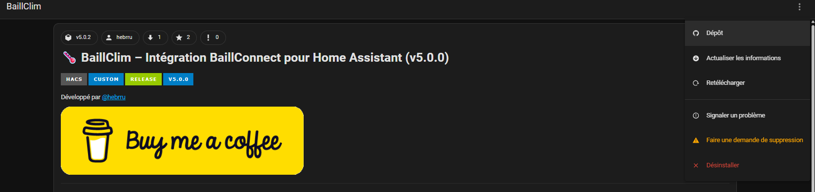

    Ouvre HACS → Intégrations, clique sur les trois points (⋮) en haut à droite, puis sélectionne Actualiser.
  4. Réinstaller l’intégration BaillClim
    Toujours dans HACS, recherche BaillClim et réinstalle l’intégration.
  5. Redémarrer entièrement le système
    :warning: Important : fais un redémarrage complet du système (pas juste Home Assistant).
    Cela supprimera les anciennes entités fantômes encore en mémoire.
