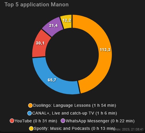

Voici un Graph application top 5 :
type: custom:config-template-card
  - sensor.manon__top_app_1
  - sensor.manon__top_app_2
  - sensor.manon__top_app_3
  - sensor.manon__top_app_4
  - sensor.manon__top_app_5
card:
  type: custom:apexcharts-card
  cache: true
  update_interval: 5min
  chart_type: donut
  show:
    last_updated: true
  header:
    show: true
    show_states: false
    colorize_states: true
    title: Top 5 application Manon
  series:
    - entity: sensor.manon__top_app_1
        ${ var val =
        Math.ceil(parseFloat(states['sensor.manon__top_app_1'].state));
        var h = Math.floor(val / 60); var m = val % 60;
        states['sensor.manon__top_app_1'].attributes['app_name'] + ' (' +
        h + ' h ' + m + ' min)' }
      show:
        legend_value: false
    - entity: sensor.manon__top_app_2
        ${ var val =
        Math.ceil(parseFloat(states['sensor.manon__top_app_2'].state));
        states['sensor.manon__top_app_2'].attributes['app_name'] + ' (' +
      show:
        legend_value: false
    - entity: sensor.manon__top_app_3
        ${ var val =
        Math.ceil(parseFloat(states['sensor.manon__top_app_3'].state));
        states['sensor.manon__top_app_3'].attributes['app_name'] + ' (' +
      show:
        legend_value: false
    - entity: sensor.manon__top_app_4
        ${ var val =
        Math.ceil(parseFloat(states['sensor.manon__top_app_4'].state));
        states['sensor.manon__top_app_4'].attributes['app_name'] + ' (' +
      show:
        legend_value: false
    - entity: sensor.manon__top_app_5
        ${ var val =
        Math.ceil(parseFloat(states['sensor.manon__top_app_5'].state));
        states['sensor.manon__top_app_5'].attributes['app_name'] + ' (' +
      show:
        legend_value: false

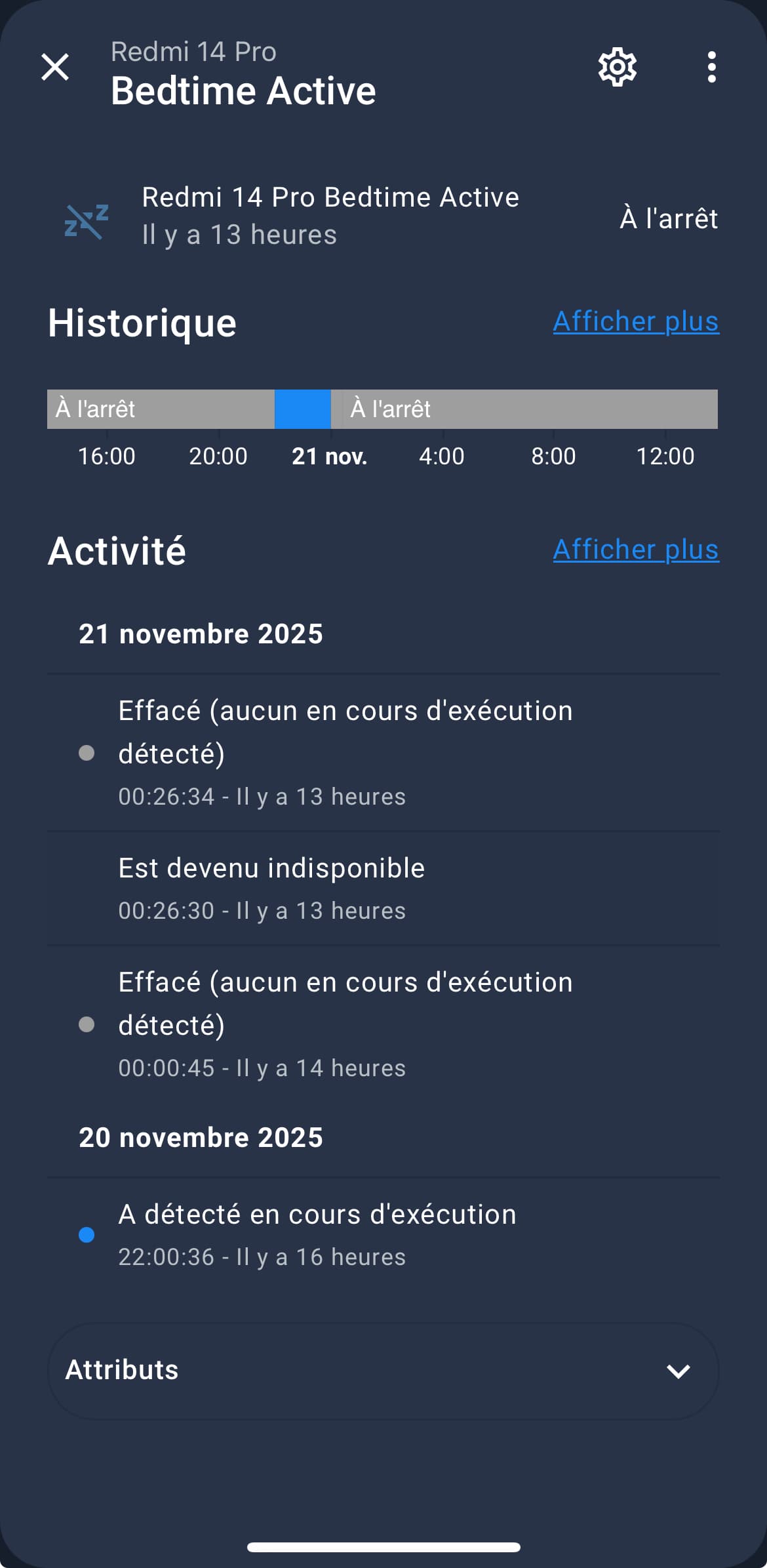

Bonjour @noiwid ,
Voici le logbook, le mode bedtime se met bien en route à 22h mais se désactive à minuit.
Et dans ce cas (Bedtime qui ne reflète pas la réalité) le switch.tel reste sur on alors que le téléphone est bien verrouillé.
Je ne sais pas si je suis le seul dans ce cas
Merci pour ce screenshot, il manque la partie la plus intéressante, le bas de l’écran, pour voir si c’est H.A qui désactive où l’API… Sur quelle version de l’intégration êtes vous?
Quelle est votre plage horaire de nuit ?
J’aurais était bien incapable de faire ce graph, merci, ça fonctionne bien !
Tu pense que c’est possible de rajouter un tap_action pour afficher le graph du temps de l’appli en question sur la journée ( je crois que c’est le service browser_mod.more_info )
Bonne journée
Passe show_states de false à true dans la section header et tu verras les 5 applications et en cliquant dessus tu auras le graph.

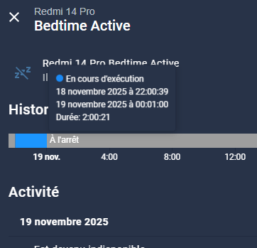

Voici un peu plus d’informations, il me semble que le sensor ait bien fonctionné une seule nuit. La plage de nuit configurée est 22h00 - 07h05.
Lorsque l’on passe en mode nuit l’entité du téléphone devrait passer bien à désactivé car chez moi ça reste actif et si je désactive, ça revient en activé au bout de 60s ?

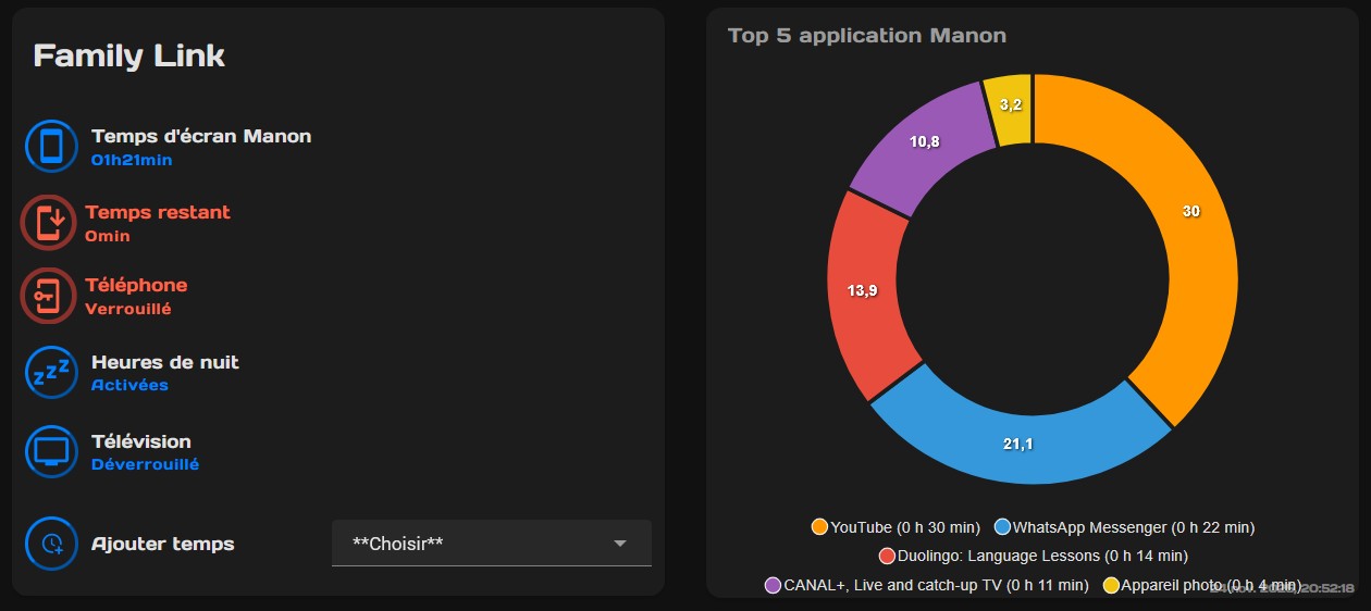

Merci pour ce super rendu mais le graph s’affiche bien mais les déterminations des noms ne fonctionne pas. Il doit me manquer un module dans HACS.
  • config-template-card ok
  • apex ok
Il en faut un 3e ?
Merci :slight_smile:
Bonjour, non c’est suffisant, attention aux nomages des différents sensors.

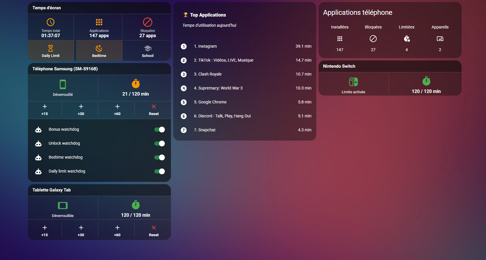

J’ai aussi ajouté quelques informations supplémentaires sur la pages et réalisé des automatisations. Je vais essayer de publier tout ça en début de semaine.
Je vous partage un aperçu de mon dashboard :slight_smile:
voici ma Lovelace pour les informations essentielles de Family Link.

              --icon-symbol-size: 0.8em;
              --icon-color: tomato
            {% if states(config.entity) == 'on' %}
              border: 2.5px outset #0080FF;
              color: green !important;
              --shape-color: none;
              --shape-color-disabled: transparent !important;
              --icon-color: #0080FF
          @keyframes ping {
                0% {box-shadow: 0 0 0 0 rgba(var(--rgb-red), 0.7);}
                70% {box-shadow: 0 0 0 15px transparent;}
                100% {box-shadow: 0 0 0 0 transparent;}
  - type: custom:mushroom-select-card
    #J'ai créé une entrée liste de choix +15min, +30min, +60min, **Choisir**#
    entity: input_select.family_link
    primary_info: name
    tap_action:
      action: none
    hold_action:
      action: none
    double_tap_action:
      action: none
    fill_container: false
    secondary_info: none
    layout: horizontal
    card_mod:
      style:
        mushroom-shape-icon$: |
          .shape {
              --icon-symbol-size: 0.5em;
              --icon-color: 5em;
          ha-card{
          height: 80px !important;
card_mod:
  style:
      ha-card {
      font-family: "Days One";
card:
  cache: true
  chart_type: donut
  show:
    last_updated: true
  header:
    show: true
    show_states: false
  series:
        ${ var val =
      show:
        legend_value: false
        ${ var val =
      show:
        legend_value: false
        ${ var val =
      show:
        legend_value: false
        ${ var val =
      show:
        legend_value: false
        ${ var val =
      show:
        legend_value: false

2 - Automatisation déclenchée par la sélection +15min de l’entrée input_select.family_link :
alias: Manon - Temps Supplémentaire (+15min)
description: >-
  Ajoute 15 minutes de temps d'écran pour Manon et envoie une notification via    Telegram.
triggers:
  - trigger: state
    entity_id:
      - input_select.family_link
    to:
      - +15min
conditions: []
actions:
  - action: button.press
    metadata: {}
    data: {}
      entity_id: button.manon_15min
    enabled: true
  - action: telegram_bot.send_message
    metadata: {}
      config_entry_id: mon bot telegram
      title: 📱FAMILY LINK 📲
      message: Ajout de 15 minutes de temps supplémentaire !
  - target:
      entity_id: input_select.family_link
      option: "**Choisir**"
    action: input_select.select_option
A dupliquer pour +30min et +60min :slightly_smiling_face:

dans la légende, pour améliorer l’affichage dans le apexcharts-card, on peut afficher que les minutes si c’est moins d’une heure.
De plus, c’est permet dans certains cas, on passe de 3 a 2 lignes de légende donc le graph est plus gros, lui, comme la légende prend moins de hauteur
le code qu’il faut changer
        ${ var val =
à
        ${ var val = Math.ceil(parseFloat(states['sensor.manon__top_app_5'].state));
        var h = Math.floor(val / 60); var m = val % 60; if (Number(h) >=
        Number(1)) { var h_texte = h + 'h' ;} else { var h_texte = '' ; }
        h_texte + m + 'min)' }
( a faire 5 fois: manon__top_app_1 , manon__top_app_2 , … )

Je suis intéressé par le YAML de tes cartes si tu veux bien les partager :slight_smile: C’est vraiment top comme affichage
Merci.
hello,
Le voici :slight_smile:
J’utilise le thème ios-dark-mode-blue-red.
J’ai rajouté 4 automations qui ne sont pas fournies par l’intégration (les watchdogs), qui permettent à H.A de rester maître du jeu, n’hésite pas à les supprimer si ils ne sont pas utiles..
J’ai également rajouté 2 automations non visibles sur mon dashboard pour automatiquement vérrouiller le téléphone pendant les heures de cours, récupérées via l’intégration PRONOTE.. Dès qu’un cours démarre, ca vérrouille son téléphone, pendant les pauses / heure de dej / cours annulés / fin de journée, ça déverrouille automatiquement son téléphone.. il faut que je relie ça au bouton School, car je n’utilise pas la feature native de Google Family Link, trop contraignante a paramétrer…
title: Family Link - Prénom
views:
  - title: Contrôle Parental
    icon: mdi:shield-family
    path: controle
      - type: vertical-stack
          - type: custom:vertical-stack-in-card
              - type: custom:button-card
                name: Temps d'écran Prénom
                tap_action:
                  action: none
                styles:
                  card:
                    - height: 40px
                    - box-shadow: none
                    - border: none
                    - padding: 0 0 0 16px
                    - margin: 0
                  name:
                    - font-size: 15px
                    - font-weight: bold
                    - justify-self: start
              - type: custom:mod-card
                card_mod:
                  style: |
                    ha-card {
                      height: 1px;
                      background: rgba(152, 152, 157, 0.3);
                      box-shadow: none;
                      border: none;
                card:
                  type: custom:mushroom-title-card
                  title: ''
              - type: horizontal-stack
                    entity: sensor.prenom_nom_screen_time_formatted
                    icon: mdi:clock-outline
                    show_state: true
                    tap_action:
                      action: none
                    styles:
                      card:
                        - height: 90px
                        - background: none
                        - box-shadow: none
                        - border: none
                        - border-right: 1px solid rgba(152, 152, 157, 0.3)
                        - border-radius: 0
                        - padding: 20
                      icon:
                        - width: 32px
                        - color: var(--primary-color)
                      name:
                        - font-size: 12px
                        - opacity: 0.7
                      state:
                        - font-size: 16px
                        - font-weight: bold
                    entity: sensor.prenom_nom_installed_apps
                    icon: mdi:apps
                    show_state: true
                    state_display: |
                        return entity.state + ' apps';
                    tap_action:
                      action: none
                    styles:
                      card:
                        - height: 90px
                        - background: none
                        - box-shadow: none
                        - border: none
                        - border-radius: 0
                        - padding: 20
                      icon:
                        - width: 32px
                      name:
                        - font-size: 12px
                        - opacity: 0.7
                      state:
                        - font-size: 16px
                        - font-weight: bold
                    entity: sensor.prenom_nom_blocked_apps
                    icon: mdi:block-helper
                    show_state: true
                    state_display: |
                    styles:
                      card:
                        - height: 90px
                        - background: none
                        - box-shadow: none
                        - border: none
                        - border-radius: 0
                        - padding: 20
                      icon:
                        - width: 32px
                        - color: '#F44336'
                      name:
                        - font-size: 12px
                        - opacity: 0.7
                      state:
                        - font-size: 16px
                        - font-weight: bold
                card_mod:
                  style: |
                    ha-card {
                      height: 1px;
                      box-shadow: none;
                      border: none;
                card:
                  title: ''
                    card_mod:
                      style: |
                        ha-card {
                          display: block !important;
                          padding: 10px 0 !important;
                    entity: switch.prenom_nom_daily_limit
                    icon: mdi:timer-sand
                    state:
                      - value: 'on'
                        color: '#FF9800'
                        styles:
                          card:
                            - background: rgba(255, 152, 0, 0.15)
                      - value: 'off'
                        styles:
                          icon:
                            - opacity: 0.5
                    styles:
                      card:
                        - height: 70px
                        - background: none
                        - box-shadow: none
                        - border: none
                        - border-radius: 0
                      icon:
                        - width: 28px
                      name:
                        - font-size: 13px
                        - font-weight: 500
                    card_mod:
                      style: |
                        ha-card {
                    entity: switch.prenom_nom_bedtime
                    icon: mdi:weather-night
                    state:
                      - value: 'on'
                        color: '#FF9800'
                        styles:
                          card:
                      - value: 'off'
                        styles:
                          icon:
                            - opacity: 0.5
                    styles:
                      card:
                        - height: 70px
                        - background: none
                        - box-shadow: none
                        - border: none
                        - border-radius: 0
                      icon:
                        - width: 28px
                      name:
                        - font-size: 13px
                        - font-weight: 500
                    card_mod:
                      style: |
                        ha-card {
                    entity: switch.prenom_nom_school_time
                    icon: mdi:school
                    state:
                      - value: 'on'
                        color: '#FF9800'
                        styles:
                          card:
                      - value: 'off'
                        styles:
                          icon:
                            - opacity: 0.5
                    styles:
                      card:
                        - height: 70px
                        - background: none
                        - box-shadow: none
                        - border: none
                        - border-radius: 0
                      icon:
                        - width: 28px
                      name:
                        - font-size: 13px
                        - font-weight: 500
            card_mod:
              style: |
                ha-card {
                  background-color: var(--ha-card-background, var(--card-background-color, white));

          - type: markdown
            content: |
              ### 🏆 **Top Applications**
              *Temps d'utilisation aujourd'hui*
            card_mod:
              style: |
                ha-card {
                  background: none !important;
                  box-shadow: none !important;
                  border: none !important;
                  padding: 16px 16px 8px 16px !important;
          - type: entities
            show_header_toggle: false
            card_mod:
              style: |
                ha-card {
                  background-color: inherit !important;
              - type: custom:template-entity-row
                entity: sensor.prenom_nom_top_app_1
                  {{ '1. ' + (state_attr('sensor.prenom_nom_top_app_1',
                  'app_name') | default('Application')) }}
                state: '{{ states(''sensor.prenom_nom_top_app_1'') | round(1) }} min'
                icon: mdi:numeric-1-circle
                entity: sensor.prenom_nom_top_app_2
                  {{ '2. ' + (state_attr('sensor.prenom_nom_top_app_2',
                state: '{{ states(''sensor.prenom_nom_top_app_2'') | round(1) }} min'
                icon: mdi:numeric-2-circle
                entity: sensor.prenom_nom_top_app_3
                  {{ '3. ' + (state_attr('sensor.prenom_nom_top_app_3',
                state: '{{ states(''sensor.prenom_nom_top_app_3'') | round(1) }} min'
                icon: mdi:numeric-3-circle
                entity: sensor.prenom_nom_top_app_4
                  {{ '4. ' + (state_attr('sensor.prenom_nom_top_app_4',
                state: '{{ states(''sensor.prenom_nom_top_app_4'') | round(1) }} min'
                icon: mdi:numeric-4-circle
                entity: sensor.prenom_nom_top_app_5
                  {{ '5. ' + (state_attr('sensor.prenom_nom_top_app_5',
                state: '{{ states(''sensor.prenom_nom_top_app_5'') | round(1) }} min'
                icon: mdi:numeric-5-circle
                entity: sensor.prenom_nom_top_app_6
                  {{ '6. ' + (state_attr('sensor.prenom_nom_top_app_6',
                state: '{{ states(''sensor.prenom_nom_top_app_6'') | round(1) }} min'
                icon: mdi:numeric-6-circle
                entity: sensor.prenom_nom_top_app_7
                  {{ '7. ' + (state_attr('sensor.prenom_nom_top_app_7',
                state: '{{ states(''sensor.prenom_nom_top_app_7'') | round(1) }} min'
                icon: mdi:numeric-7-circle
        card_mod:
          style: |
            ha-card {
      - show_name: true
        show_icon: true
        show_state: true
        type: glance
        title: Applications téléphone
        columns: 4
          - entity: sensor.prenom_nom_installed_apps
            icon: mdi:apps
          - entity: sensor.prenom_nom_blocked_apps
          - entity: sensor.prenom_nom_apps_with_time_limits
            icon: mdi:timer-lock
          - entity: sensor.prenom_nom_device_count
            icon: mdi:devices

                        icon: mdi:nintendo-switch
                      - value: 'off'
                        color: '#F44336'
                    styles:
                      card:
                        - height: 70px
                        - background: none
                        - box-shadow: none
                        - border: none
                        - border-radius: 0
                        - padding: 0
                      icon:
                        - width: 36px
                      name:
                        - font-size: 13px
                    card_mod:
                      style: |
                        ha-card {
                          margin: 5px 0;
                    entity: sensor.switch_1_time_remaining
                    icon: mdi:timer
                    show_state: true
                    show_name: false
                    state_display: |
                        var remaining = Number(entity.state);
                        var used = Number(states['sensor.switch_1_used_screen_time'].state);
                        var total = remaining + used;
                        if (isNaN(remaining) || isNaN(used)) {
                          return entity.state + ' min';
                        return remaining + ' / ' + total + ' min';
                    state:
                      - operator: <=
                        value: 15
                        color: '#F44336'
                      - operator: <=
                        value: 30
                        color: '#FF9800'
                      - operator: default
                        color: '#4CAF50'
                    styles:
                      card:
                        - height: 70px
                        - background: none
                        - box-shadow: none
                        - border: none
                        - border-radius: 0
                        - padding: 0
                      icon:
                        - width: 36px
                      state:
                        - font-size: 16px
                        - font-weight: bold
                    card_mod:
                      style: |
                        ha-card {
                          margin: 5px 0;
            card_mod:
              style: |
                ha-card {
views:
    path: controle
                tap_action:
                  action: none
                styles:
                  card:
                    - height: 40px
                    - box-shadow: none
                    - border: none
                    - margin: 0
                  name:
                    - font-size: 15px
                    - font-weight: bold
                card_mod:
                  style: |
                    ha-card {
                      height: 1px;
                      box-shadow: none;
                      border: none;
                card:
                  title: ''
                    show_state: true
                    tap_action:
                      action: none
                    styles:
                      card:
                        - height: 90px
                        - background: none
                        - box-shadow: none
                        - border: none
                        - border-radius: 0
                        - padding: 20
                      icon:
                        - width: 32px
                      name:
                        - font-size: 12px
                        - opacity: 0.7
                      state:
                        - font-size: 16px
                        - font-weight: bold
                    icon: mdi:apps
                    show_state: true
                    state_display: |
                    tap_action:
                      action: none
                    styles:
                      card:
                        - height: 90px
                        - background: none
                        - box-shadow: none
                        - border: none
                        - border-radius: 0
                        - padding: 20
                      icon:
                        - width: 32px
                      name:
                        - font-size: 12px
                        - opacity: 0.7
                      state:
                        - font-size: 16px
                        - font-weight: bold
                    show_state: true
                    state_display: |
                    styles:
                      card:
                        - height: 90px
                        - background: none
                        - box-shadow: none
                        - border: none
                        - border-radius: 0
                        - padding: 20
                      icon:
                        - width: 32px
                        - color: '#F44336'
                      name:
                        - font-size: 12px
                        - opacity: 0.7
                      state:
                        - font-size: 16px
                        - font-weight: bold
                card_mod:
                  style: |
                    ha-card {
                      height: 1px;
                      box-shadow: none;
                      border: none;
                card:
                  title: ''
                    card_mod:
                      style: |
                        ha-card {
                    state:
                      - value: 'on'
                        color: '#FF9800'
                        styles:
                          card:
                      - value: 'off'
                        styles:
                          icon:
                            - opacity: 0.5
                    styles:
                      card:
                        - height: 70px
                        - background: none
                        - box-shadow: none
                        - border: none
                        - border-radius: 0
                      icon:
                        - width: 28px
                      name:
                        - font-size: 13px
                        - font-weight: 500
                    card_mod:
                      style: |
                        ha-card {
                    state:
                      - value: 'on'
                        color: '#FF9800'
                        styles:
                          card:
                      - value: 'off'
                        styles:
                          icon:
                            - opacity: 0.5
                    styles:
                      card:
                        - height: 70px
                        - background: none
                        - box-shadow: none
                        - border: none
                        - border-radius: 0
                      icon:
                        - width: 28px
                      name:
                        - font-size: 13px
                        - font-weight: 500
                    card_mod:
                      style: |
                        ha-card {
                    icon: mdi:school
                    state:
                      - value: 'on'
                        color: '#FF9800'
                        styles:
                          card:
                      - value: 'off'
                        styles:
                          icon:
                            - opacity: 0.5
                    styles:
                      card:
                        - height: 70px
                        - background: none
                        - box-shadow: none
                        - border: none
                        - border-radius: 0
                      icon:
                        - width: 28px
                      name:
                        - font-size: 13px
                        - font-weight: 500
            card_mod:
              style: |
                ha-card {
                name: Téléphone Samsung (SM-S916B)
                tap_action:
                  action: none
                styles:
                  card:
                    - height: 40px
                    - box-shadow: none
                    - border: none
                    - margin: 0
                  name:
                    - font-size: 15px
                    - font-weight: bold
                card_mod:
                  style: |
                    ha-card {
                      height: 1px;
                      box-shadow: none;
                      border: none;
                card:
                  title: ''
                    entity: switch.sm_s916b
                        if (entity.state === 'on') {
                          return 'Déverrouillé';
                        } else {
                          return 'Verrouillé';
                    icon: mdi:cellphone
                    show_state: false
                    state:
                      - value: 'on'
                        color: '#4CAF50'
                        icon: mdi:cellphone
                      - value: 'off'
                        color: '#F44336'
                        icon: mdi:cellphone-lock
                    styles:
                      card:
                        - height: 70px
                        - background: none
                        - box-shadow: none
                        - border: none
                        - border-radius: 0
                        - padding: 0
                      icon:
                        - width: 36px
                      name:
                        - font-size: 13px
                    card_mod:
                      style: |
                        ha-card {
                          margin: 5px 0;
                    entity: sensor.sm_s916b_screen_time_remaining
                    icon: mdi:timer
                    show_name: false
                    show_state: true
                    state_display: |
                        var remaining = entity.state;
                        var limit = states['sensor.sm_s916b_daily_limit'].state;
                        return remaining + ' / ' + limit + ' min';
                    state:
                      - operator: <=
                        value: 15
                        color: '#F44336'
                      - operator: <=
                        value: 30
                        color: '#FF9800'
                      - operator: default
                        color: '#4CAF50'
                    styles:
                      card:
                        - height: 70px
                        - background: none
                        - box-shadow: none
                        - border: none
                        - border-radius: 0
                        - padding: 0
                      icon:
                        - width: 36px
                      name:
                        - font-size: 12px
                        - opacity: 0.7
                      state:
                        - font-size: 16px
                        - font-weight: bold
                    card_mod:
                      style: |
                        ha-card {
                          margin: 5px 0 15px;
                card_mod:
                  style: |
                    ha-card {
                      height: 1px;
                      box-shadow: none;
                      border: none;
                      margin: 0;
                card:
                  title: ''
                    icon: mdi:plus
                    tap_action:
                      action: call-service
                      service: button.press
                        entity_id: button.sm_s916b_15min
                    styles:
                      card:
                        - height: 50px
                        - background: none
                        - box-shadow: none
                        - border: none
                        - border-radius: 0
                        - padding: 0
                      icon:
                        - width: 24px
                      name:
                        - font-size: 13px
                        - font-weight: bold
                    icon: mdi:plus
                    tap_action:
                        entity_id: button.sm_s916b_30min
                    styles:
                      card:
                        - height: 50px
                        - background: none
                        - box-shadow: none
                        - border: none
                        - border-radius: 0
                        - padding: 0
                      icon:
                        - width: 24px
                      name:
                        - font-size: 13px
                        - font-weight: bold
                    icon: mdi:plus
                    tap_action:
                        entity_id: button.sm_s916b_60min
                    styles:
                      card:
                        - height: 50px
                        - background: none
                        - box-shadow: none
                        - border: none
                        - border-radius: 0
                        - padding: 0
                      icon:
                        - width: 24px
                      name:
                        - font-size: 13px
                        - font-weight: bold
                    icon: mdi:close
                    tap_action:
                        entity_id: button.sm_s916b_reset_bonus
                    entity: sensor.sm_s916b_active_bonus
                    triggers_update: sensor.sm_s916b_active_bonus
                    color: >-
                      [[[ return
                      (Number(states['sensor.sm_s916b_active_bonus']?.state) >
                      0) ? '#F44336' : 'var(--secondary-text-color)'; ]]]
                    styles:
                      card:
                        - height: 50px
                        - background: none
                        - box-shadow: none
                        - border: none
                        - border-radius: 0
                        - padding: 0
                      icon:
                        - width: 24px
                      name:
                        - font-size: 13px
                        - font-weight: bold
                    card_mod:
                      style: |
                        ha-card {
                card_mod:
                  style: |
                    ha-card {
                      height: 1px;
                      box-shadow: none;
                      border: none;
                      margin: 10px 0 0 0;
                card:
                  title: ''
              - type: entities
                  - entity: automation.antibonus
                  - entity: automation.prenom_antideverrouillage
                  - entity: automation.prenom_bedtime_enabler
                  - entity: automation.prenom_daily_limit_enabler
                    name: Daily limit watchdog
                card_mod:
                  style: |
                    ha-card {
                      background-color: inherit;
            card_mod:
              style: |
                ha-card {
                name: Tablette Galaxy Tab
                tap_action:
                  action: none
                styles:
                  card:
                    - height: 40px
                    - box-shadow: none
                    - border: none
                    - margin: 0
                  name:
                    - font-size: 15px
                    - font-weight: bold
                card_mod:
                  style: |
                    ha-card {
                      height: 1px;
                      box-shadow: none;
                      border: none;
                card:
                  title: ''
                    entity: switch.galaxy_tab_prenom
                          return 'Déverrouillée';
                        } else {
                          return 'Verrouillée';
                    icon: mdi:tablet
                    show_state: false
                    state:
                      - value: 'on'
                        color: '#4CAF50'
                        icon: mdi:tablet
                      - value: 'off'
                        color: '#F44336'
                        icon: mdi:tablet
                    styles:
                      card:
                        - height: 70px
                        - background: none
                        - box-shadow: none
                        - border: none
                        - border-radius: 0
                        - padding: 0
                      icon:
                        - width: 36px
                      name:
                        - font-size: 13px
                    card_mod:
                      style: |
                        ha-card {
                          margin: 5px 0;
                    entity: sensor.galaxy_tab_prenom_screen_time_remaining
                    icon: mdi:timer
                    show_state: true
                    show_name: false
                    state_display: |
                        var limit = states['sensor.galaxy_tab_prenom_daily_limit'].state;
                    state:
                      - operator: <=
                        value: 15
                        color: '#F44336'
                      - operator: <=
                        value: 30
                        color: '#FF9800'
                      - operator: default
                        color: '#4CAF50'
                    styles:
                      card:
                        - height: 70px
                        - background: none
                        - box-shadow: none
                        - border: none
                        - border-radius: 0
                        - padding: 0
                      icon:
                        - width: 36px
                icon: mdi:school
                state:
                  - value: 'on'
                    color: '#FF9800'
                    styles:
                      card:
                  - value: 'off'
                    styles:
                      icon:
                        - opacity: 0.5
                styles:
                  card:
                    - height: 70px
                    - background: none
                    - box-shadow: none
                    - border: none
                    - border-radius: 0
                  icon:
                    - width: 28px
                  name:
                    - font-size: 13px
                    - font-weight: 500
        card_mod:
          style: |
            ha-card {
    type: masonry
    theme: ios-dark-mode-blue-red
