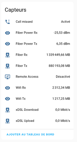

Je viens de passer sur livebox jai utilisé le ghitub prévu pour je trouve étonnant qu’il il y a tres peu de choses qui remonte et mon debit reste toujours affiché a zéro il y a des paramétres a faire ?
les débits ne sont pas 100% fonctionnel. Perso, je ne les utilise pas.
Tu utilises la dernière beta 2.3.5-beta1?
Tu voulais quoi de plus ?
il y a déja pas mal d’option et de capteur disponible.
Dans cette capture tu ne regardes que la livebox.
Chaque équipement connecté à au moins 1 capteur device_tracker et un contrôle acces_wan.
(Je n’utilise pas le débit)

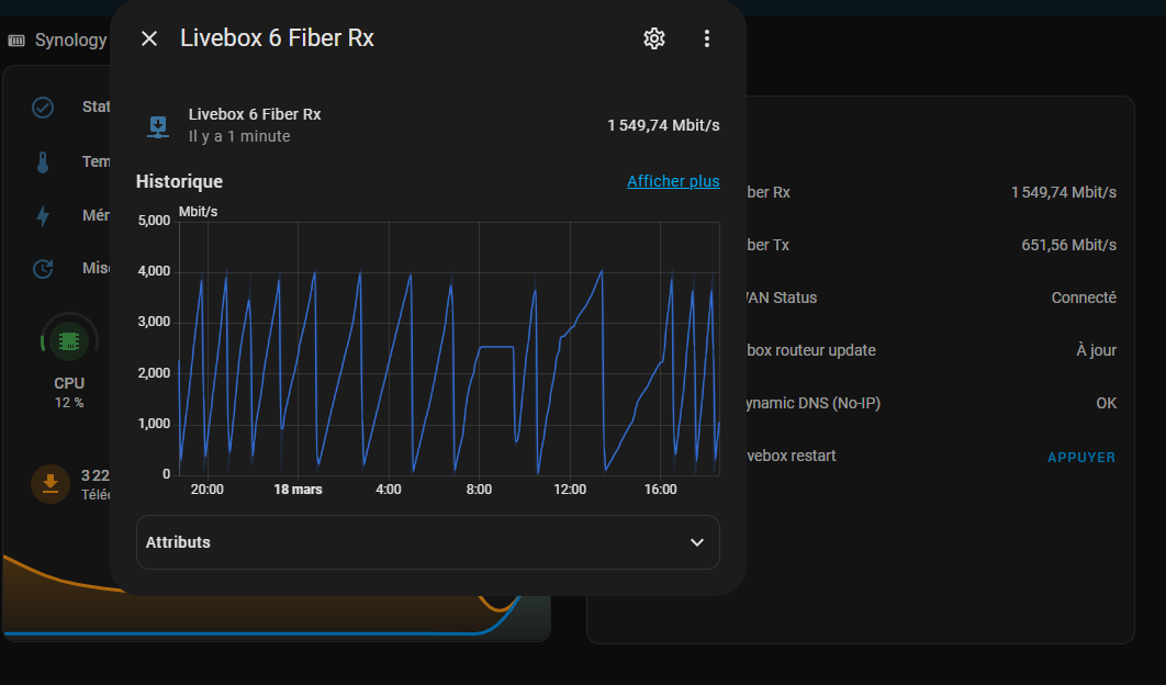

Je viens d’installer l’intégration pour Livebox, je possède la LB6 et j’ai les compteurs Livebox6 fiber RX et TX qui me donnent des valeurs en dents de scie.

Vu d’ici (avec une LB7), une aussi grande variation ne semble pas très normale.
Je suis en 2.4.2 (affichée 2.4.1) et j’ai des valeurs stables, autour de 3 200 Mb.
Tu peux vérifier plus en direct avec l’application Livebox Monitor (dernière version 1.5)
Je suis en v2.4.1 , je n’ai pas testé la beta 2.4.2. Puis je n’utilise pas ces capteurs, je ne pourrais pas en dire plus.
Pour essayer, j’ai installé hier l’intégration LiveBox, mais à priori je n’ai pas les mesures de débits ???
Je suis en fibre techno XS-GPON 8/8, avec une LB7 V2 (les dernières…)
J’ai jeté un coup d’œil aux issues du github mais rien trouvé…
