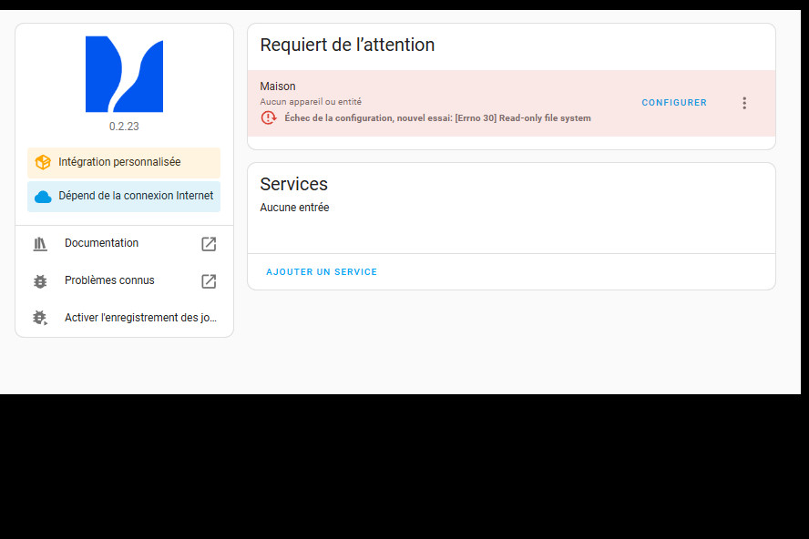

Bonjour, je suis un débutant qui essaye de comprendre ce qui se passe.
Je n'arrive pas à utiliser l'intégration IRM et j'ai le message suivant:
J'ai installé l'intégration IRM normalement et elle fonctionnait bien. Ensuite j'ai essayé d'installer InfluxDB. Je n'ai pas réussi et j'ai rechargé une sauvegarde (qui était antérieure à l'installation de l'intégration IRM), et quand j'ai rechargé l'intégration IRM, voilà le résultat. Notez qu'il n'y a pour l'instant que ZHA qui tourne.
Vos commentaires sont bienvenus
Merci d'avance
version core-2024.11.3
python_version 3.12.4
os_version 6.6.54-haos
timezone Europe/Brussels

Bonne nouvelle, après être passé à la version Core 2024.12 et à l’OS 14, j’ai rechargé l’intégration et tout marche parfaitement.
Encore merci à ceux qui ont aidé.
