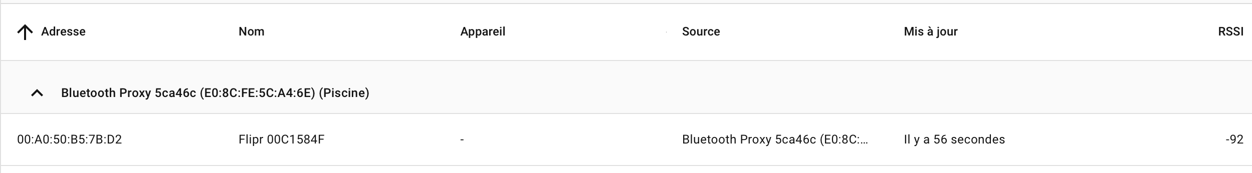

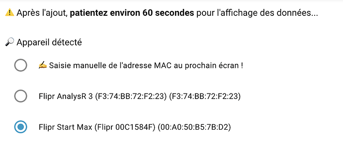

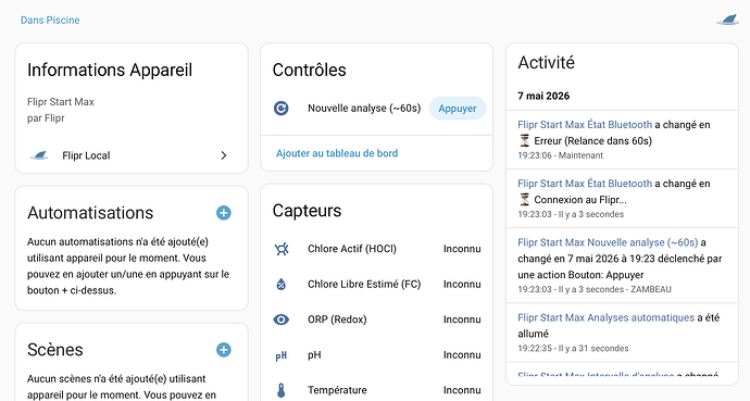

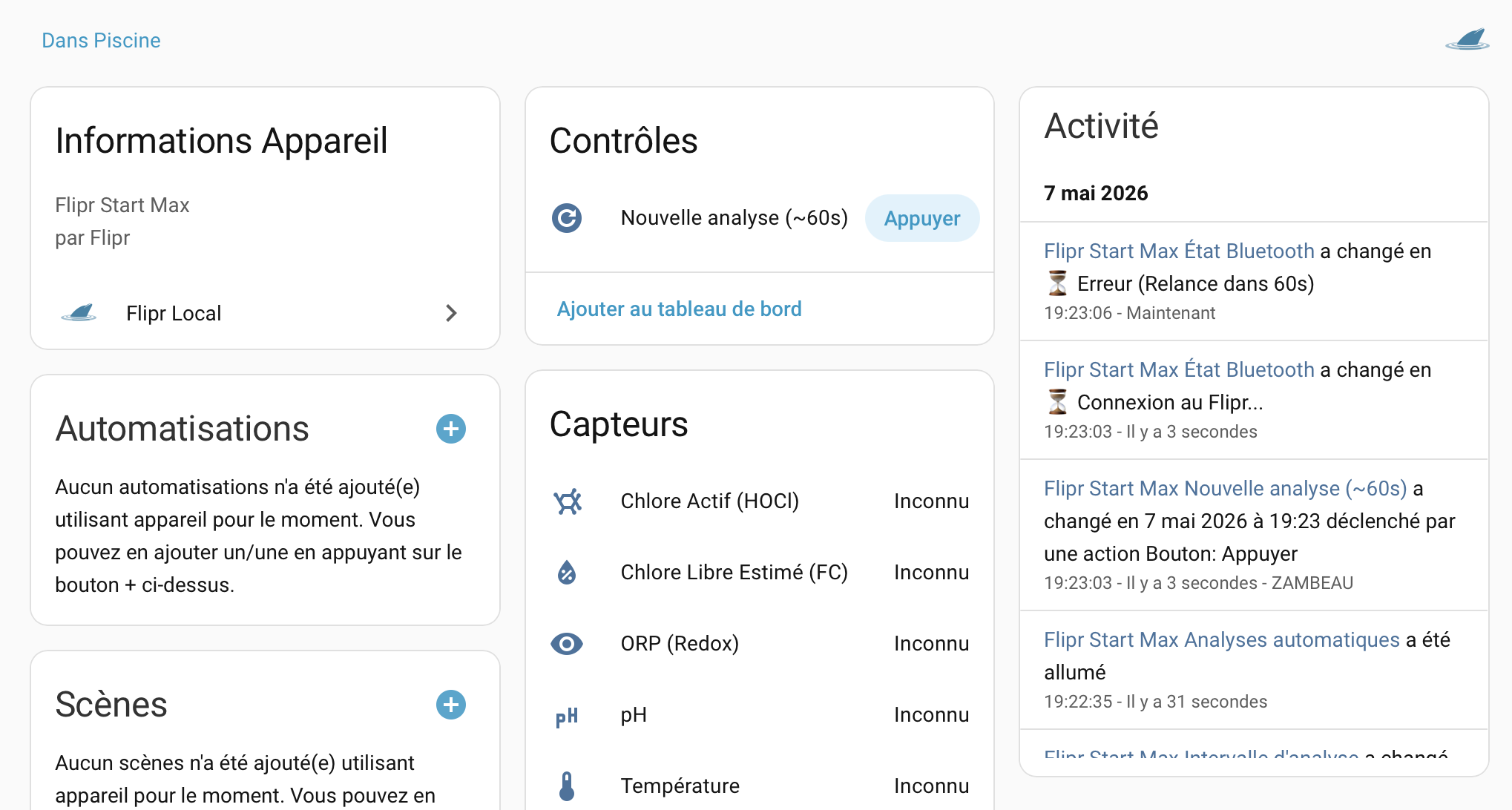

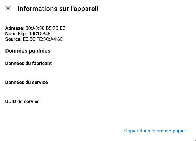

J’ai installé désinstallé à plusieurs reprises et je n’ai jamais réussi à obtenir une remontée des données…
Adresse: 00:A0:50:B5:7B:D2
Nom: Flipr 00C1584F
Type Flipr Start Max.
soit ce type de flipper n’est pas pris en charge soit il y a une subtilité qui m’échappe?

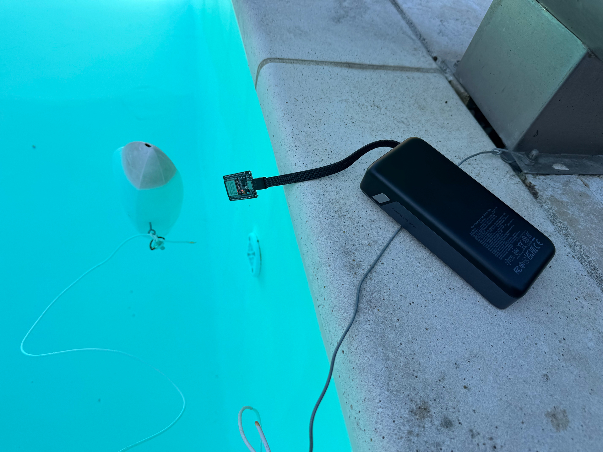

J’ai acheté un ESP32 spécialement et je l’ai programmé comme indiqué dans le tutoriel. Ilremonte bien dans HA.
Merci pour votre aide.
Mets le Flipr à 50cm max de l’ESP.
Tu verras la diff
Bonjour dedelastuce et merci pour le conseil.
Je viens de le mettre le plus prêt possible et il ne se connecte pas.
Le signal est à -97 db poutant j’ai d’autres type d’accessoires bluetooth qui sont découverts et qui s’intègrent dans Home Assistant.

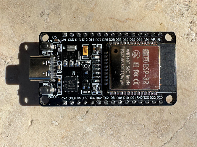

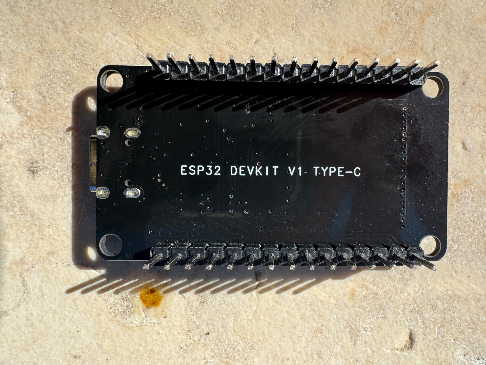

Mon modèle d’ESP 32 est ESP32 DEVKIT V1 TYPE-C
merci
Bonjour mon modele est ESP32 DEVKIT V1 TYPE-C
