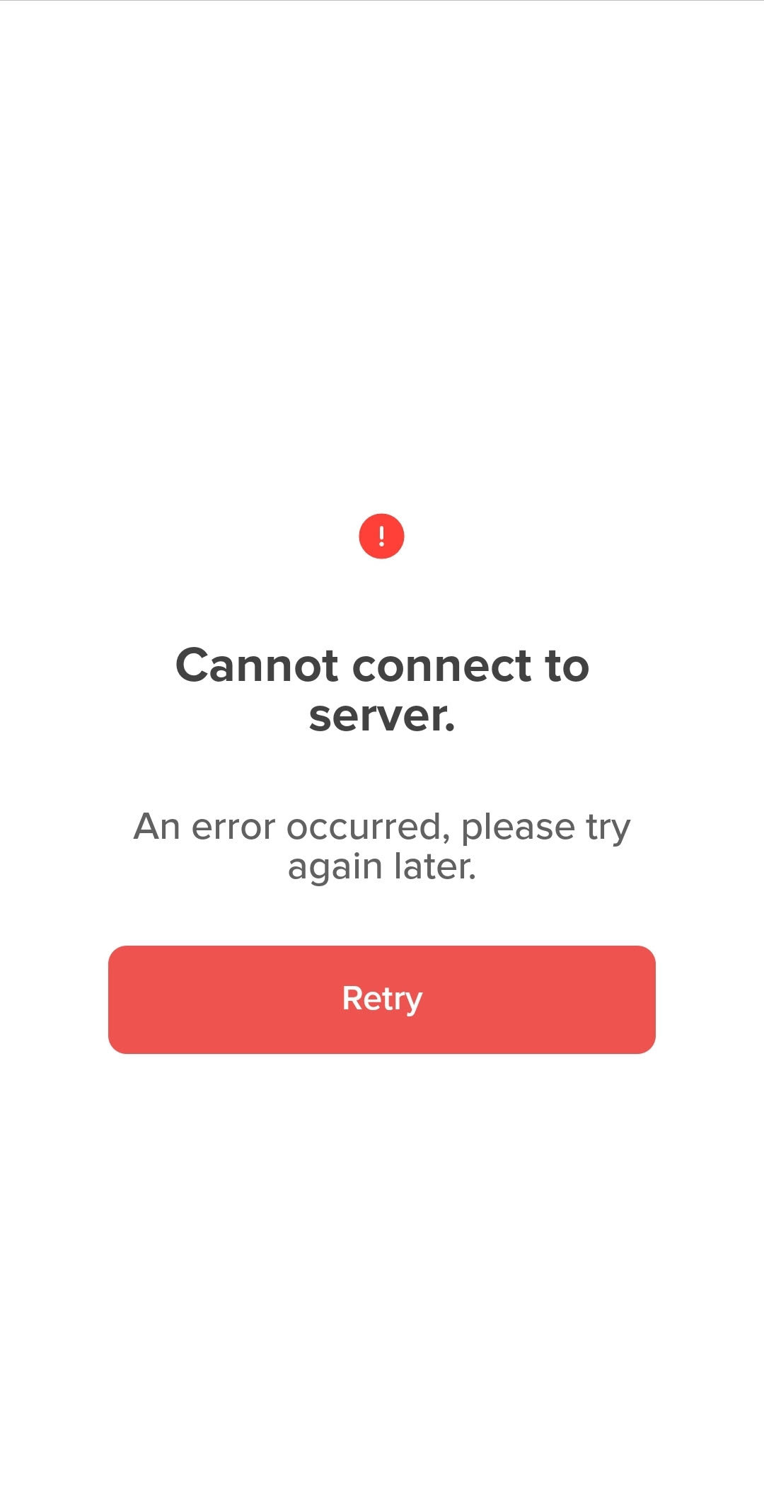

Je m’en aperçois par le fait que mon appli Intuis Connect ne se connecte plus.

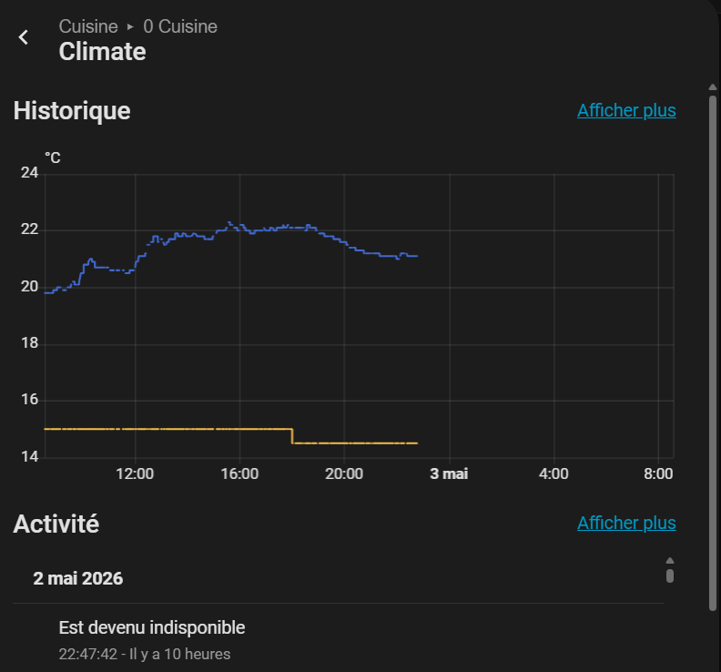

et que l’historique des températures s’arrête net pile à cette heure là:

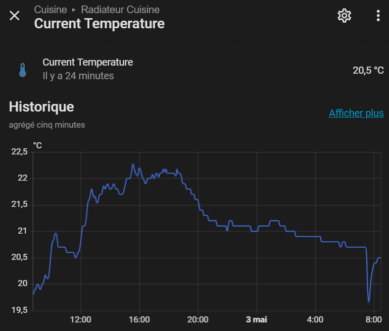

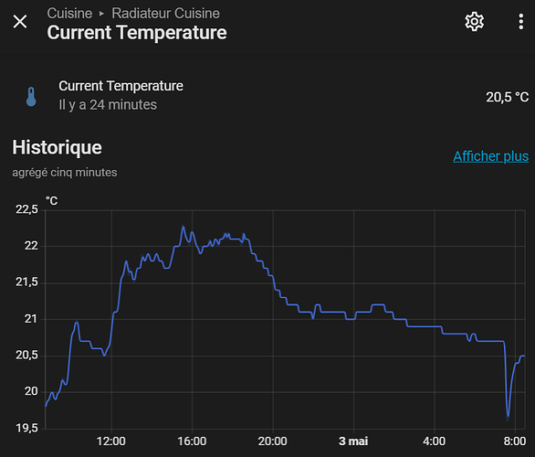

Par contre, ce qui est intéressant, est que l’intégration Intuis Homekit continue elle, de fonctionner, comme l’atteste la courbe de température continue:

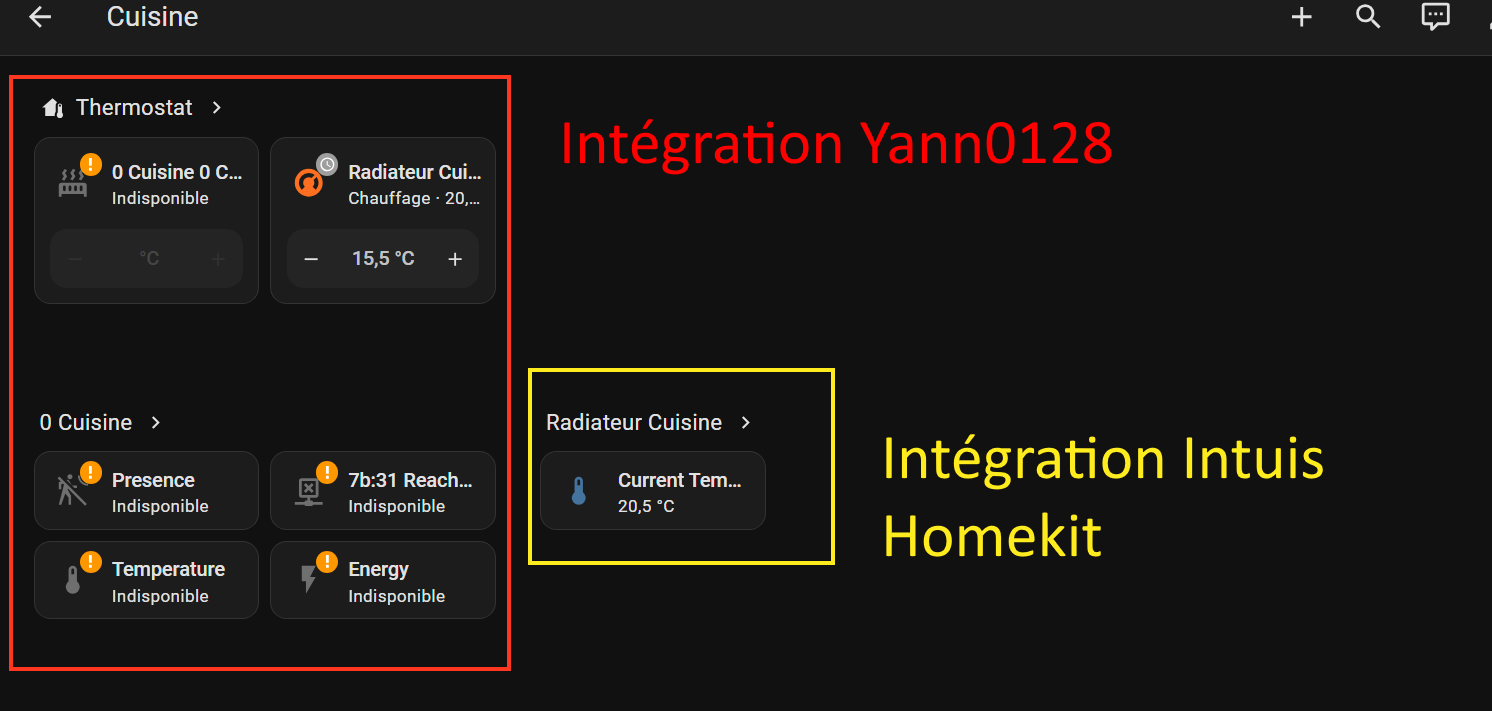

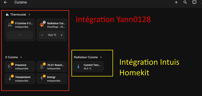

Et on voit bien ici que l’intégration Homekit continue à fonctionner.
Corrigez moi si je me trompe, mais ce que j’en déduis est que l’intégration homekit (certes, limitée) fonctionne en local, et l’intégration de @Yann0128 se repose sur les serveurs Intuis.
Idem pour moi un trou du 2 mai à la même heure que toi au 3 mai 15h18…
