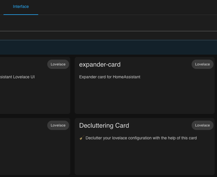

Bonjour, merci pour cette super intégration. Tout c’est bien dérouler mais je suis en galère quand a la configuration decluttering-card. J’ai essayé différente technique ( decluttering_templates: !include test_template.yaml dans mon configuration.yaml et création du fichier avec la copie de ton code a l’intérieur) bref je ne comprend pas comment l’installer et le github officiel ne m’aide pas plus a comprendre.
Avez vous une technique particuliere ?
Merci.
Faut installer la card avec HACS. Est-ce bien le cas ?
Ho le boulet que je suis !!!

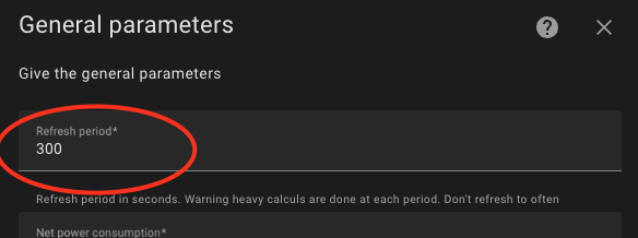

Bonjour, je commence à comprendre mieux le module, je voulais accélérer un peu la gestion, actuellement, je remets dans le réseau 12%/ jour en moyenne. Il y a un moyen d’accélérer la réaction ?
Hello @Nid_d_aigle,
Le premier paramètre dans la configuration de l’intégration donne la fréquence de calcul. Il est par défaut à 5 min (300 secondes).
Capture d’écran 2024-02-13 à 07.20.58
Attention à ne pas mettre trop bas car l’algo d’optimisation fait beaucoup de calcul, donc ça sollicite pas mal la CPU.

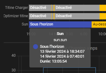

A la lecture des logs, je m’aperçois que mon check_usable template doit être foiré. Je le voulais sur false une fois la nuit tombée pour me permettre de charger à 23h15, en mettant comme condition sun en above_horizon
check_usable_template: "{{ is_state('sun.sun', 'above_horizon') and is_state('device_tracker.titine_location_tracker', 'home') and is_state('binary_sensor.titine_charger', 'on') and states('sensor.titine_battery') | float(100) < states('number.titine_charge_limit') | float(90) }}"

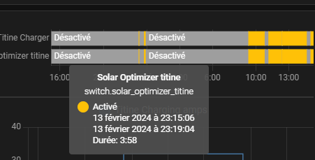

Je m’attends à ce que ce soit false la nuit, mais force est de constater que ca repasse en true au moment ou ma charge planifiée démarre :

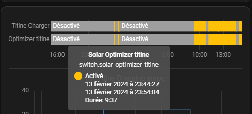

trente minutes plus tard il se relance pour 10 minutes et coupe ensuite:
Si je comprends bien la logique : pour X raison le switch solar optimizer passe sur true quand ma charge nocturne démarre, et l’algo stoppe ma charge peu après du fait de la production solaire à 0. Donc pas de charge nocturne, et direction le superchargeur.

Au dessus de l’horizon = soleil levé non ? Donc quand l’ entité sun.sun à pour status below_horizon la condition devrait être false si je ne m’abuse. Ce qui est d’autant plus étrange c’est que le status est continu :
