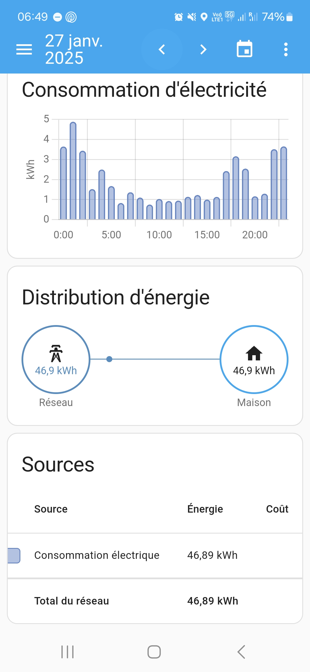

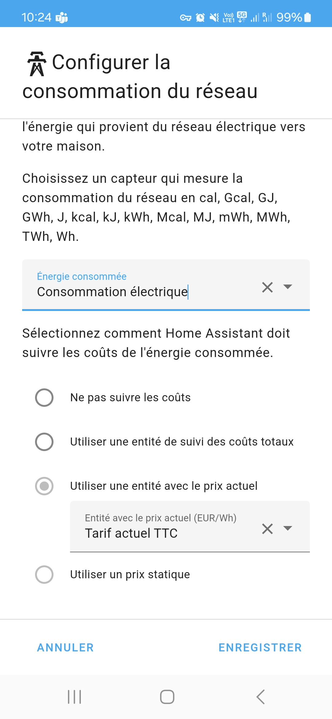

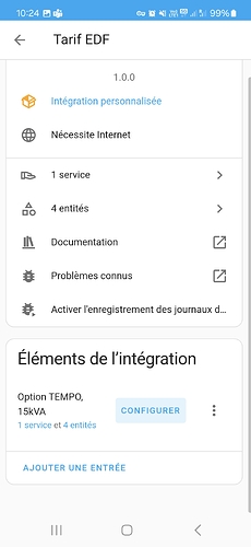

Lorsque je modifie mon dashboard Energie, si je sélectionne le compteur Linky en premier pour le suivi de la consommation alors je n’ai plus la possibilité d’utiliser une entité avec le prix actuel pour suivre les coûts. Je sélectionne donc déjà l’entité actuelle de coûts et ensuite je sélectionne le Linky dans la consommation.
Mon énergie remonte bien, le coût actuel est bien mis à jours (j’ai mis en place le script d’automatisation présent dans ce fil). Cependant dans mon dashboard énergie la colonne coût est vide. Lorsque j’exporte les données d’énergie, le fichier csv généré n’affiche que la consommation électrique.
Ci-dessous on voit bien que le coût est grisé mais j’ai pu sélectionner le tarif actuel AVANT de sélectionner le compteur d’énergie.
Est-ce un bug chez moi ? Ou un bug de l’intégration ?

J’imagine que pour que cela fonctionne il faut des ’compteurs’ hc et hp différents? Quelqu’un peut il confirmer ?
Je me répond à moi même :
Et donc je pense que même si on sélectionne « Utiliser une entité avec le prix actuel » avant de sélectionner « Consommation électrique » en croyant forcer l’option et bien cela ne peut pas marcher.

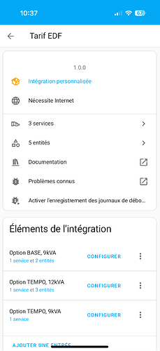

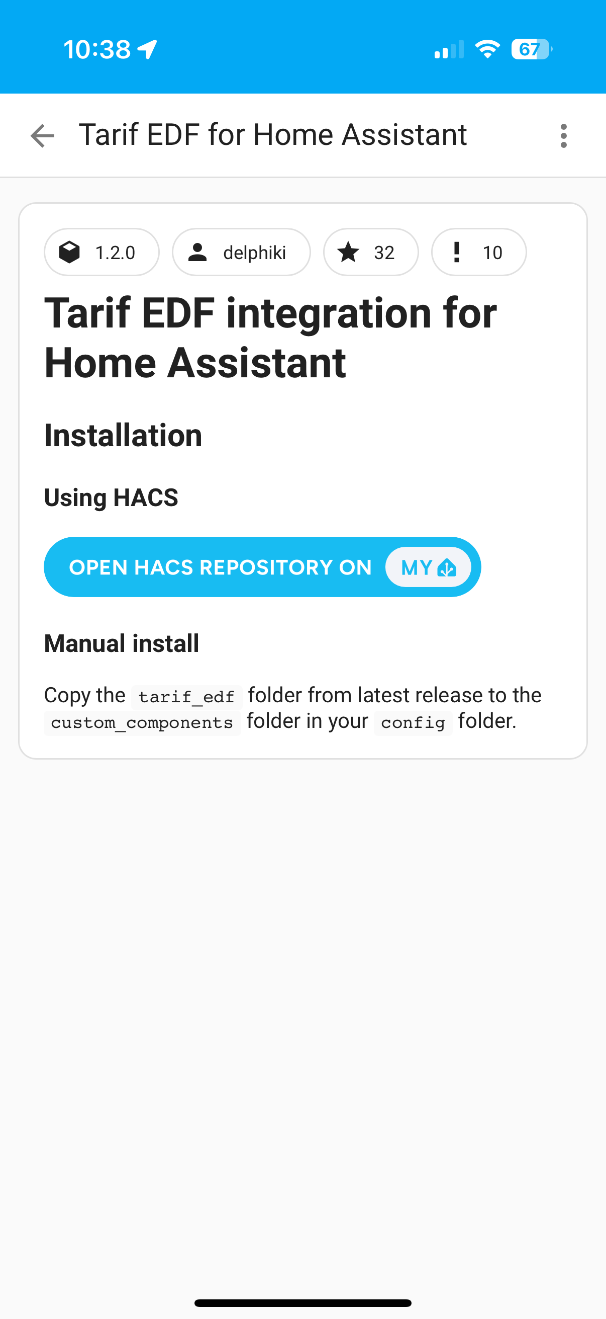

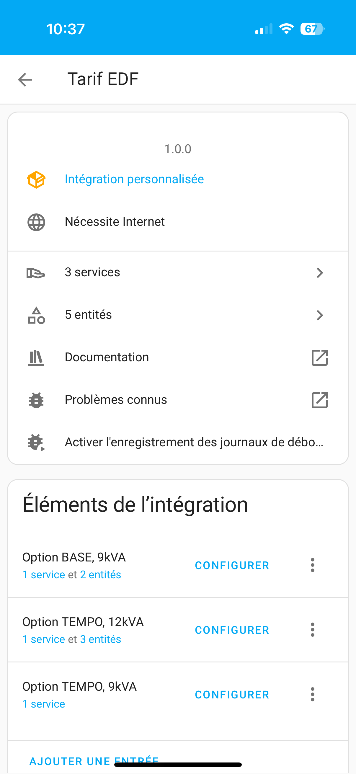

Est-ce normal que HA ne me propose pas automatiquement la mise à jour ?
PS dans l’intégration j’ai ça
Quand je vais voir par HACS j’ai ça
Merci d’avance pour les explications

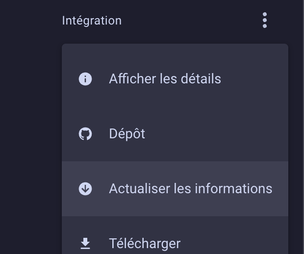

Essaye de forcer la vérification des mises à jours dans HACS, sur les 3 petits points au bout de la ligne concernant l’intégration Tarif EDF :
Ça a fonctionné
Mais c’est la première fois que j’ai ça
Est-ce lié à la dernière mise à jour du Core !!
