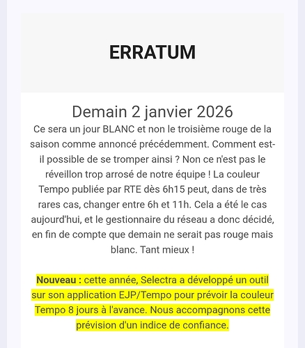

Ce n’ est pas forcément un bug.
L’information pour la couleur du lendemain, EDF peut la modifier entre 6h et 11h la veille.

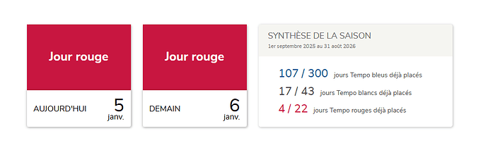

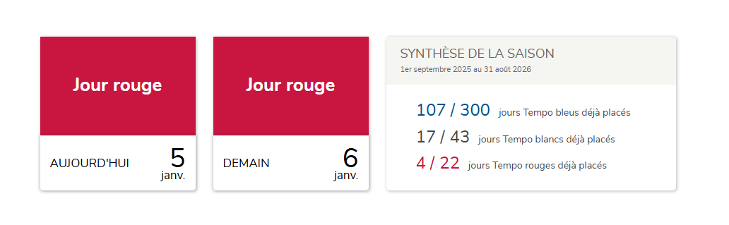

J’ai un jour bleu remonté par l’intégration EDF aujourd’hui alors que nous sommes bien en jour rouge

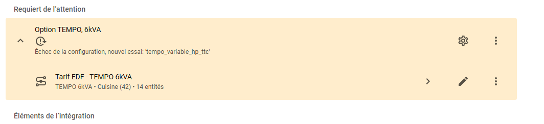

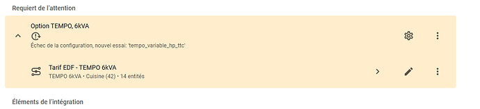

Après rechargement de l’intégration, cette dernière est en échec
Coté RTE, tout semble OK
Enregistreur: custom_components.tarif_edf.coordinator
Source: helpers/update_coordinator.py:416
intégration: Tarif EDF (documentation, problèmes)
S'est produit pour la première fois: 09:57:05 (16 occurrences)
Dernier enregistrement: 10:05:33
Unexpected error fetching Option TEMPO, 6kVA data
  File "/usr/src/homeassistant/homeassistant/helpers/update_coordinator.py", line 416, in _async_refresh
    self.data = await self._async_update_data()
  File "/config/custom_components/tarif_edf/coordinator.py", line 189, in _async_update_data
    tarif_actuel = self.data[contract_type_key+'_variable_hp_ttc']
KeyError: 'tempo_variable_hp_ttc'

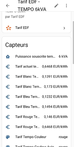

Pas de souci chez moi, les infos sont présente.
ca semble être revenu dans l’après-midi d’hier. Je ne sais pas si le pb était général ou juste chez moi.
