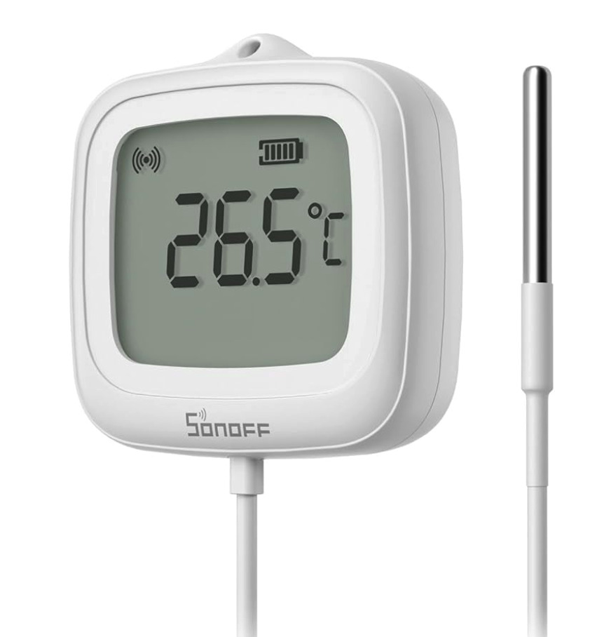

oui, celle-ci est très bien (j’en ai 4):
https://www.amazon.fr/SONOFF-SNZB-02LD-température-inoxydable-surveillance/dp/B0FCG8N5NC
